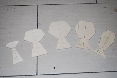

Beitrag: #5Beitragvon ger529 » 08.11.2020, 20:19

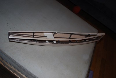

Es geht los! Musste nun doch selbst was zeichnen und heraus ist die Kni/X gekommen!
Spanten 3mm Pappel

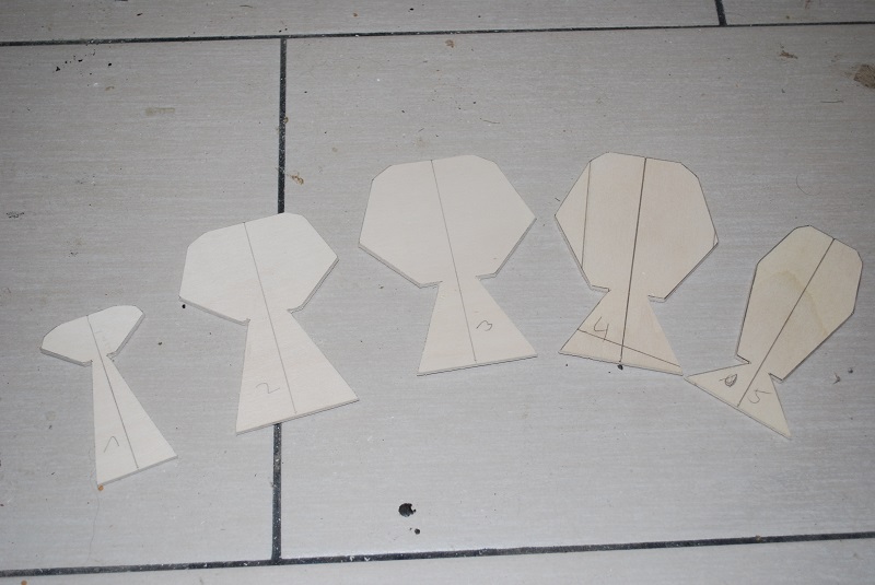

Beitrag: #6Beitragvon ger529 » 09.11.2020, 16:11

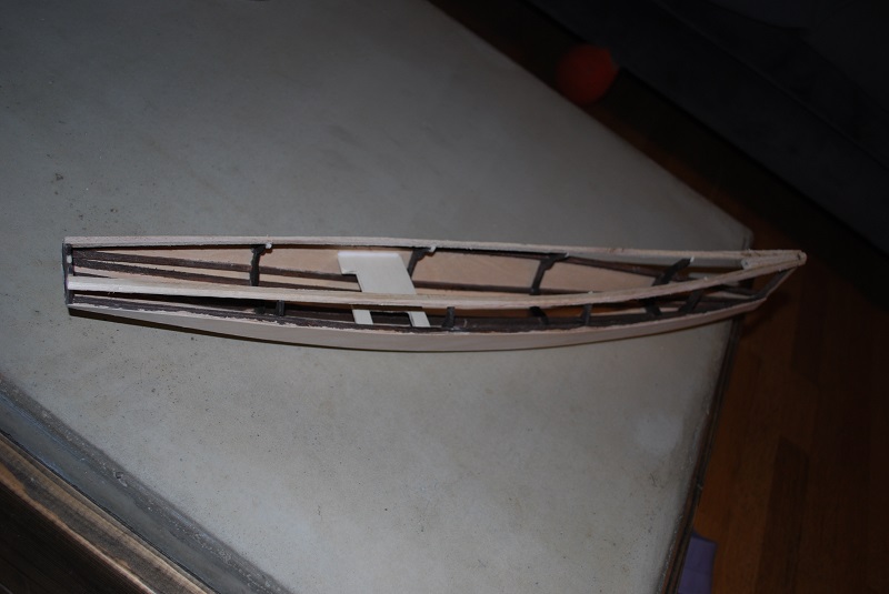

Beitrag: #7Beitragvon ger529 » 10.11.2020, 20:46

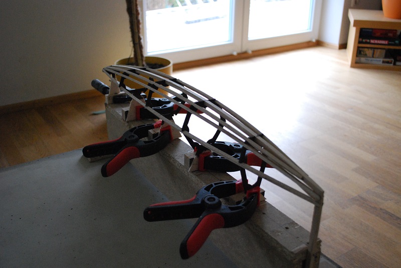

Da mit 0,8mm Sperrholz beplankt und kein Glasüberzug auf den Rumpf kommt.
Werden noch Verstrebungen angebracht.

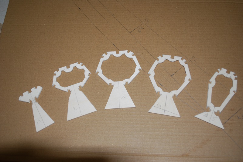

Beitrag: #8Beitragvon ger529 » 12.11.2020, 20:06

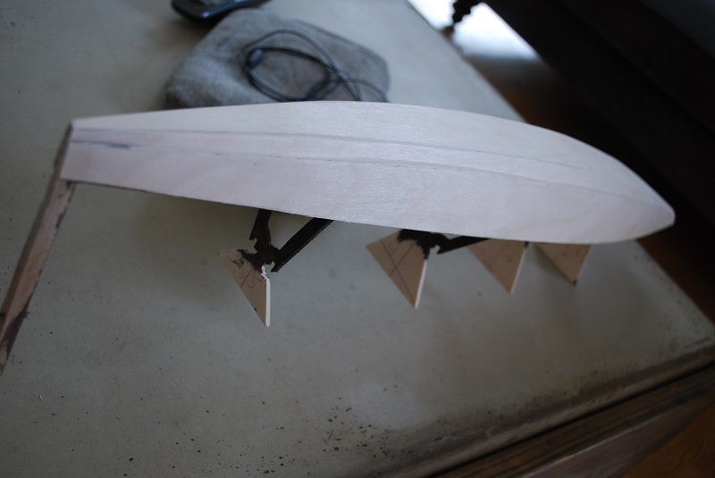

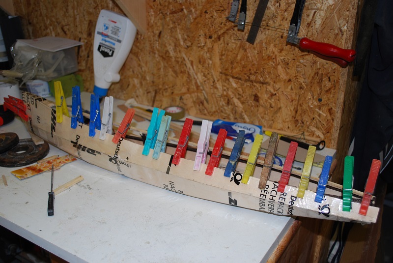

Beitrag: #9Beitragvon ger529 » 13.11.2020, 17:54
Bevor die letzten 2 Planken drauf kommen muss das Servobrett noch rein

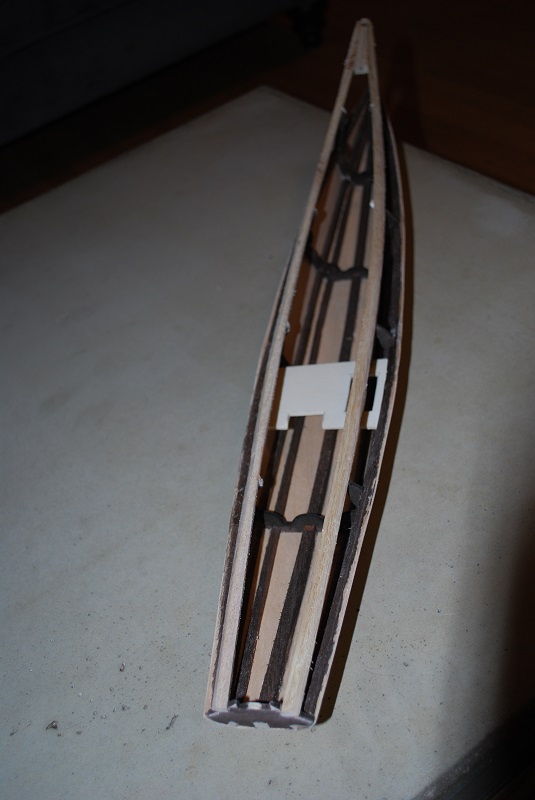

Beitrag: #10Beitragvon ger529 » 17.11.2020, 19:52
Die letzten 2 Planken
