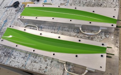

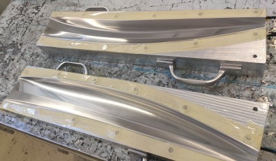

Heute hat Imre dann die Katze aus dem Sack gelassen und auf FB die ersten öffentlichen Bilder unserer neuen manta2021 gezeigt. Imre hat keine Mühe gescheut und für das neue Boot eine Negativform aus Alu gefräst. In Qualität und Haltbarkeit sollte das kaum zu überbieten sein und bietet die Möglichkeit das Laminat mit hohem Druck in die Form zu pressen.
Damit ist ein fertig lackierter Rumpf mit knapp 69g möglich. Wobei jetzt sehr viel mehr Gewebe verarbeitet wird. Bin sehr gespannt wie Stabil der Rumpf damit wird...

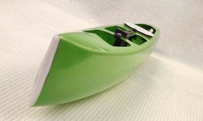

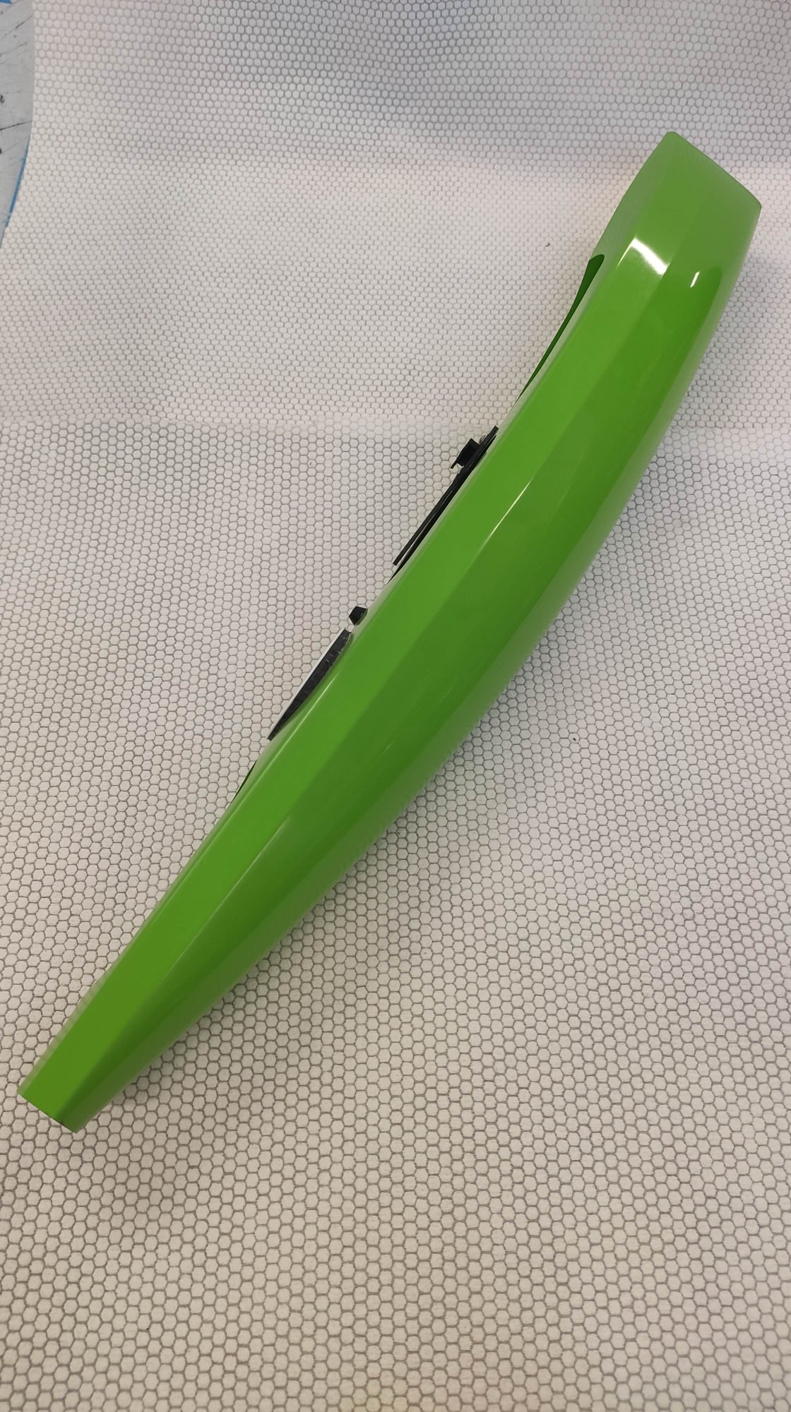

Hier noch einige weitere Bilder...

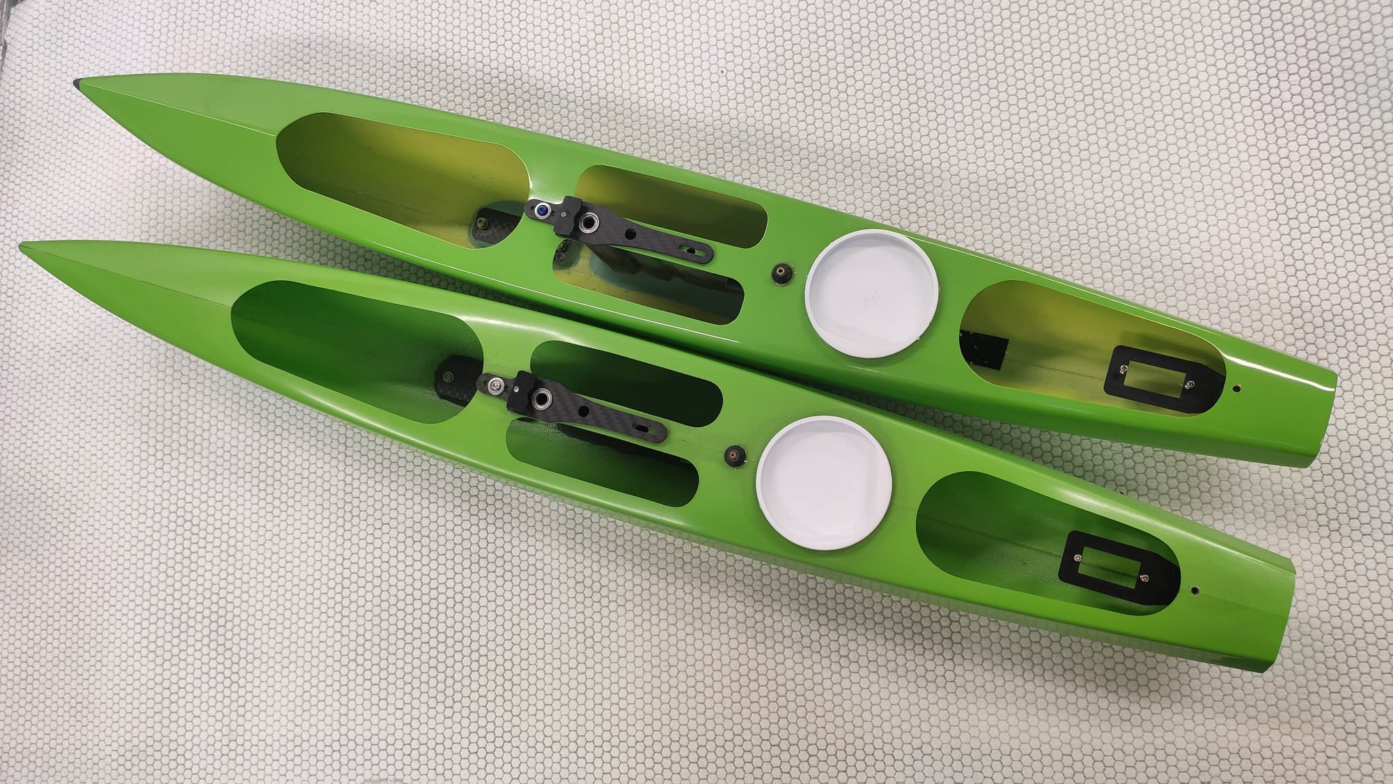

manta17 / 21 .. unten ist die neue 21 mit der schmaleren Decklinie
Imre musste handeln weil die alte manta2017 Form langsam den Geist aufgegeben hat. Also haben wir gleich etwas neues gemacht. Die Änderungen sind bewusst gering gehalten. Insgesamt ist die m21 etwas breiter und bietet damit etwas mehr Verdrängung. Der Verlauf der Chine ist anders und am Bug deutlich ausgeprägter. Damit bietet das Vorschiff unter Last (VorWind) etwas mehr Verdrängung.

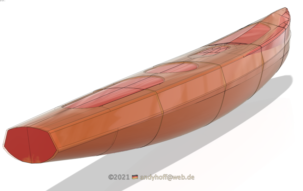

Die mistgestellte Frage der letzten Tage an mich...
Was ist an der neuen anders?
Bevor man sich die Finger wund tippt .. ein paar Bilder sagen mehr als 1000 Worte ..

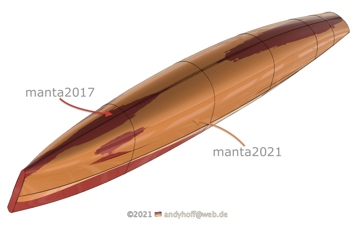

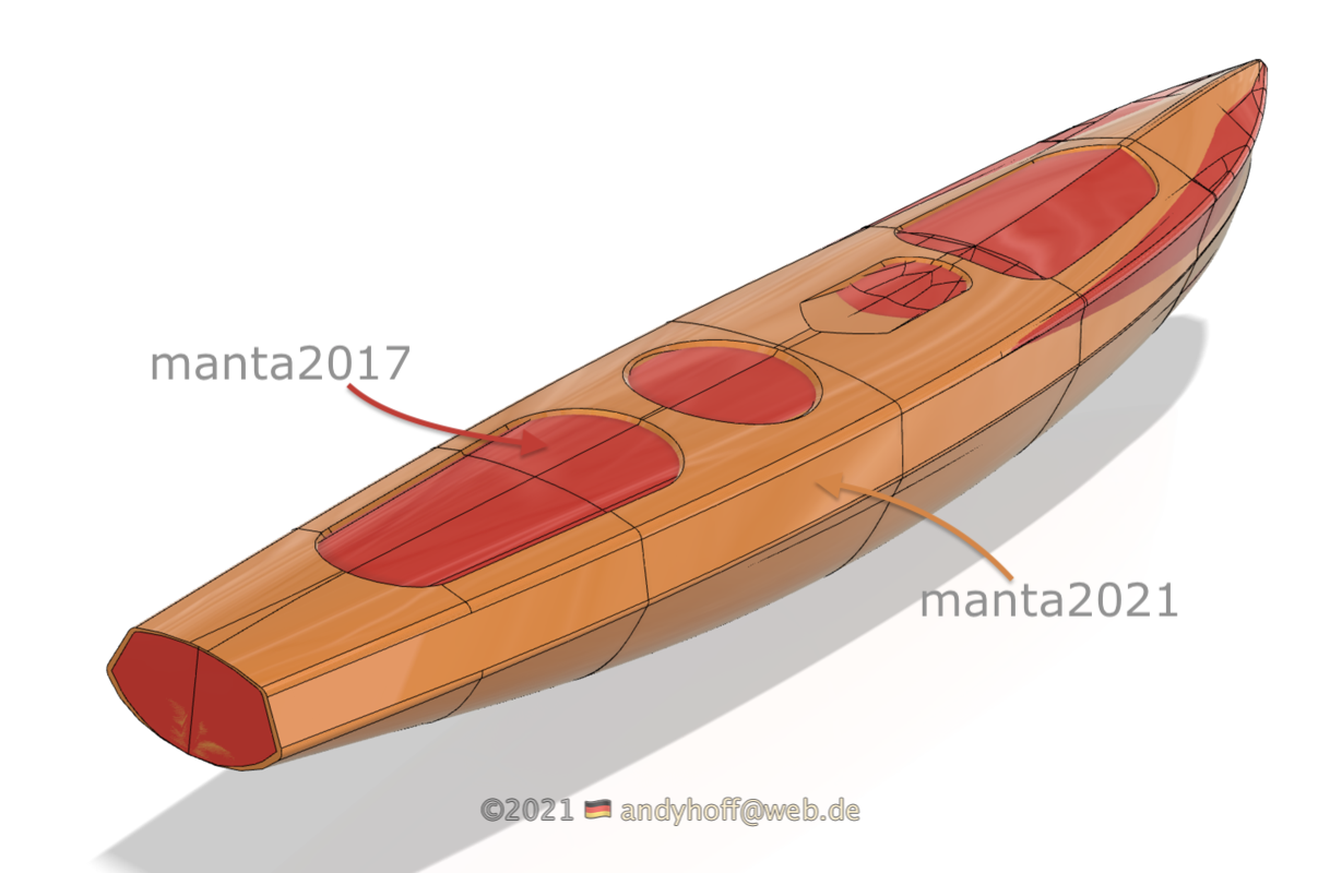

Nun ist das immer etwas schwer zu erklären .. also habe ich die beiden Rümpfe im CAD übereinander gelegt und ein paar Screenshots gemacht...
Rot ist immer die manta2017 .. Orange die manta2021
Wir haben uns bewusst entschieden nur moderate Änderungen vorzunehmen.
Ich darf wohl behaupten das die m17 noch immer zu den derzeit besten RGs gehört. Von daher gab es wenig Veranlassung alles neu zu machen. Stattdessen also etwas 'Produktpflege' 8-)

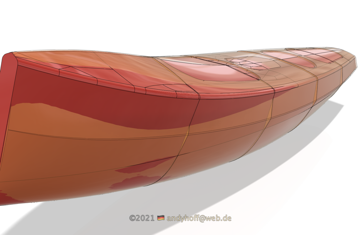

Wie angedeutet hat die m21 etwas mehr Verdrängung und auch das Heck ist etwas breiter. Damit kann die m21 etwa 30g mehr Gewicht tragen und durch den etwas breiteren Arsch auch bei starkem Wind etwas mehr achterlich getrimmt werden.
Der Rocker ist vorn/hinten raus etwas flacher gestaltet. Der Verlauf der Chine ist anders und bis zum Bug gibt es einen sichtbaren Knick der für ein schmaleres Vordeck sorgt und nicht zuletzt auch der Rumpfstabilität zugute kommt.
Hier nochmal etwas näher. Die m21 ist halbtransparent dargestellt..
.. so das man auch die Linien der m17 darunter erkennen kann
