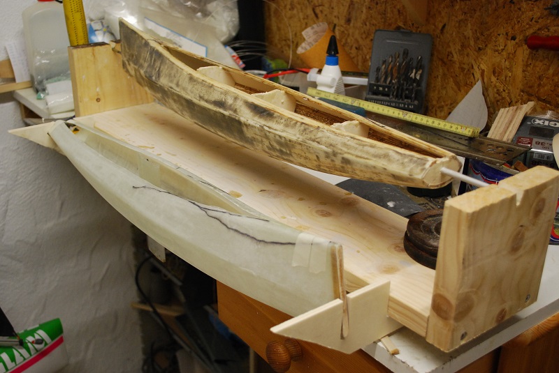

Hier schon mal ein kleiner Vorgeschmack auf das Boot für Obernzenn die neue RG65 Twister
Grüße Christian

Das neue Boot soll im besten Fall die Vorteile der X/trem 1,
die ja in Obernzenn nicht zu schlagen war :mrgreen: und der 2.0 vereinen.
Wird aus Gewichtsgründen ein GFK Rumpf und das ist die fast fertige Form.
Hab sie heute noch mit Gewebe überzogen so das sie bei Bedarf noch für
mehrere Abzüge hält.

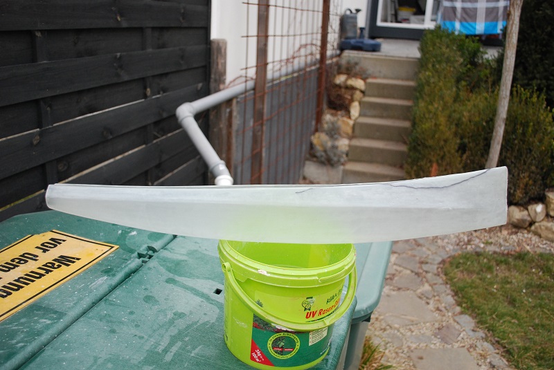

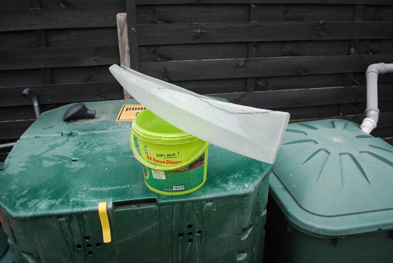

Erste Schale entformt und geschliffen. Gewicht 73g.

Beitrag: #9Beitragvon hal23562 » 03.03.2021, 22:44
Sieht wirklich prima aus! :gold:

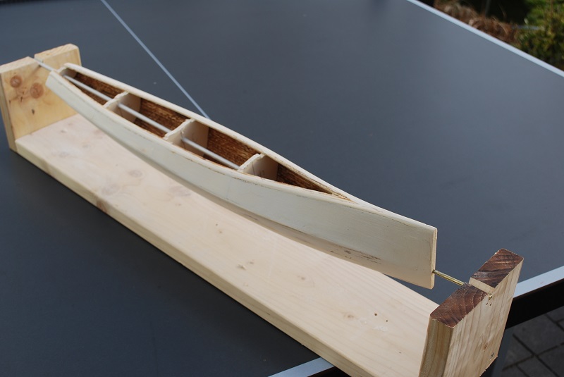

Hast du die Schale vom Positiv abgenommen oder mit dem Rumpf noch eine Negativform gebaut?
Gruß - Hartmut

Beitrag: #10Beitragvon ger529 » 04.03.2021, 16:09
Danke Hartmut!
Ist Positiv, für eine Negativform ist mir der Aufwand zu groß
Hab eine einfache Halterung an mein Laminiergestell angebracht.
So lässt sich der Ausbau besser machen.
