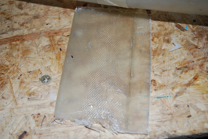

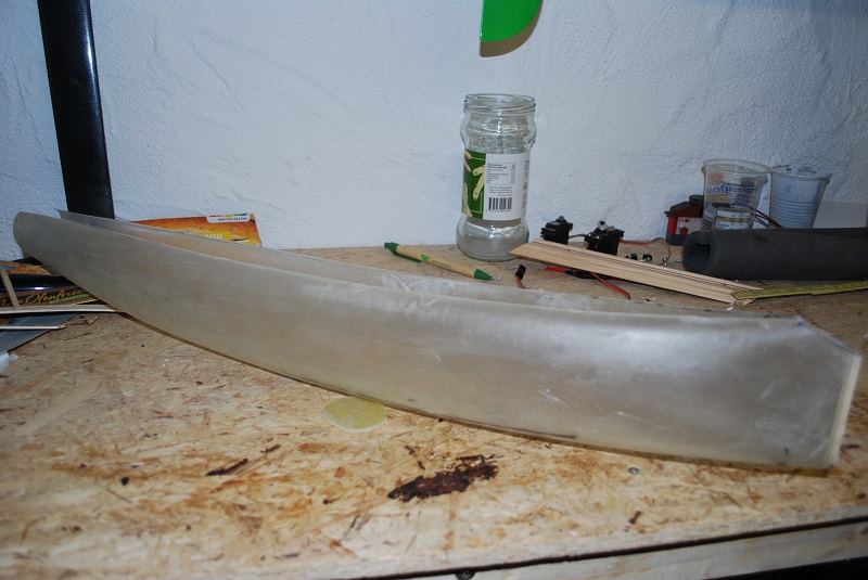

Nach langer Zeit gibt es mal wieder was neues von mir.
Auf Basis meiner immer noch sehr schnellen IOM ist die BTR (back to the roots) entstanden.
Die Rumpfschale habe ich heute aus der negativ Form geholt

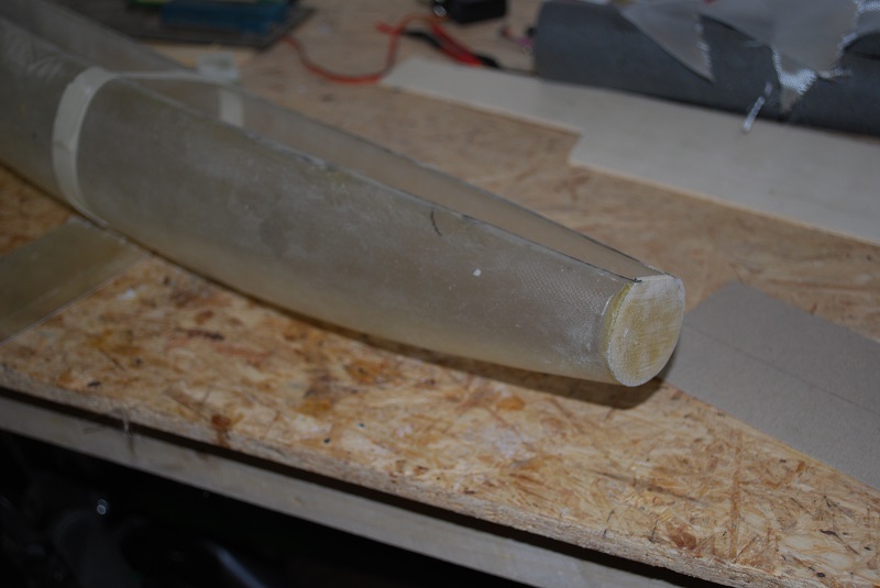

Bug, Heck und Masttasche sind schon mal fertig.
Rumpf wiegt im Moment 99g, die Kieltasche 7g

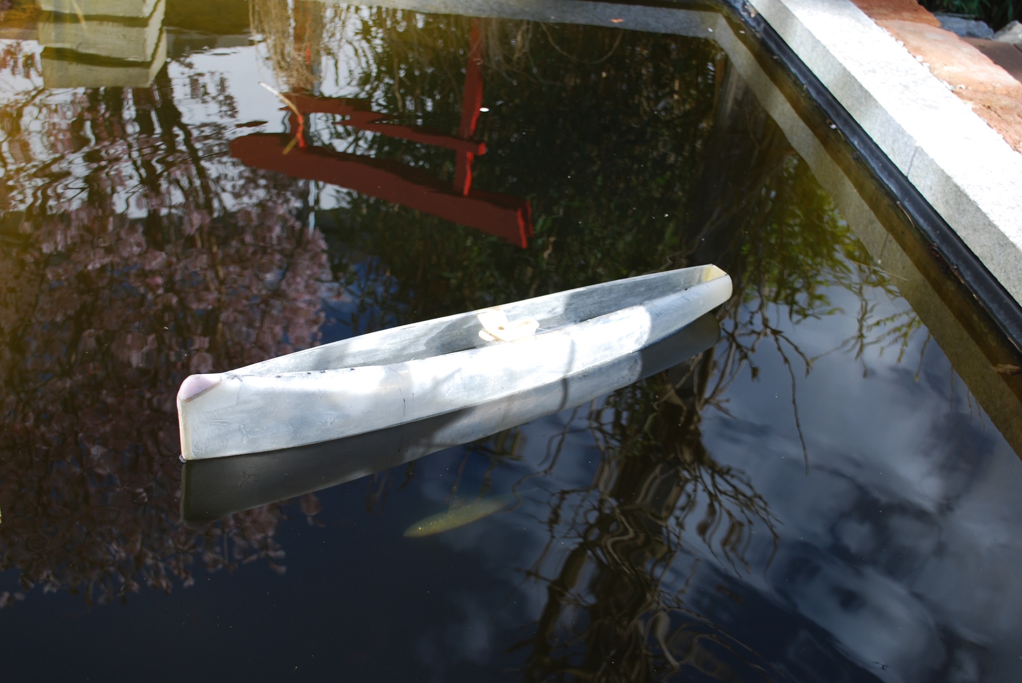

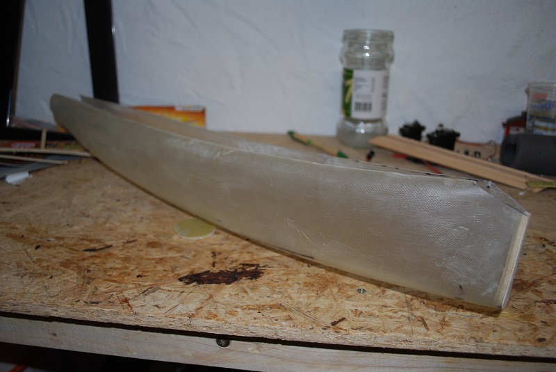

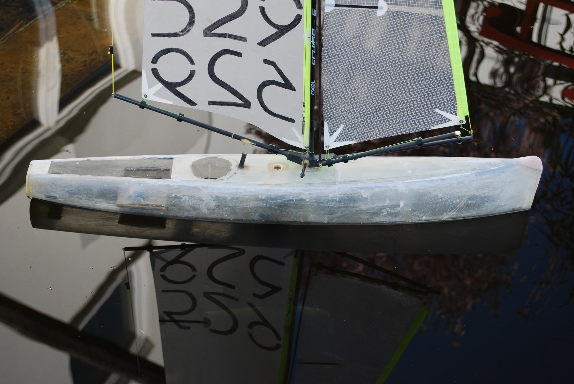

Beitrag: #4Beitragvon ger529 » 03.04.2023, 17:50
Ersten Schwimmtest bestanden.
Hatte vom SUP Bau noch Deckharz über und dieses zum ersten mal für die RG verwendet.
Siehe da, der erste Rumpf der sofort dicht ist.

Beitrag: #7Beitragvon ger529 » 06.04.2023, 17:04
Fast fertig

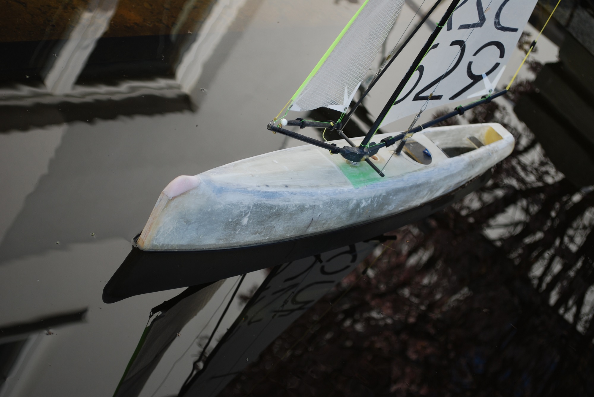

Beitrag: #9Beitragvon ger529 » 09.04.2023, 16:40
Das Boot liegt perfekt im Wasser! Gewicht Segelfertig 997g mit 570 Blei.
Morgen soll ja segeln in Karlsfeld sein, dann werde ich es dort mal testen.

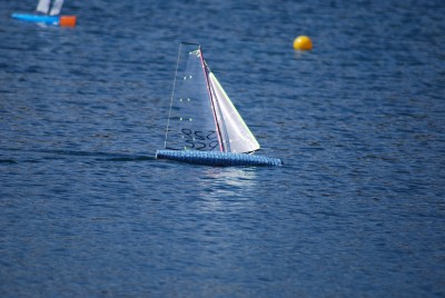

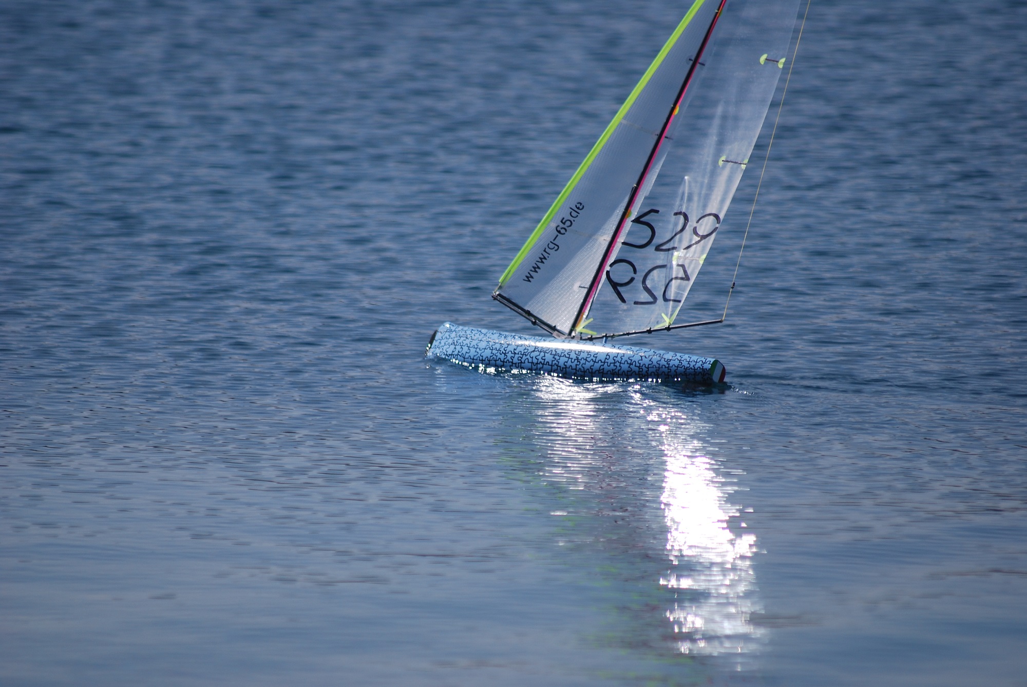

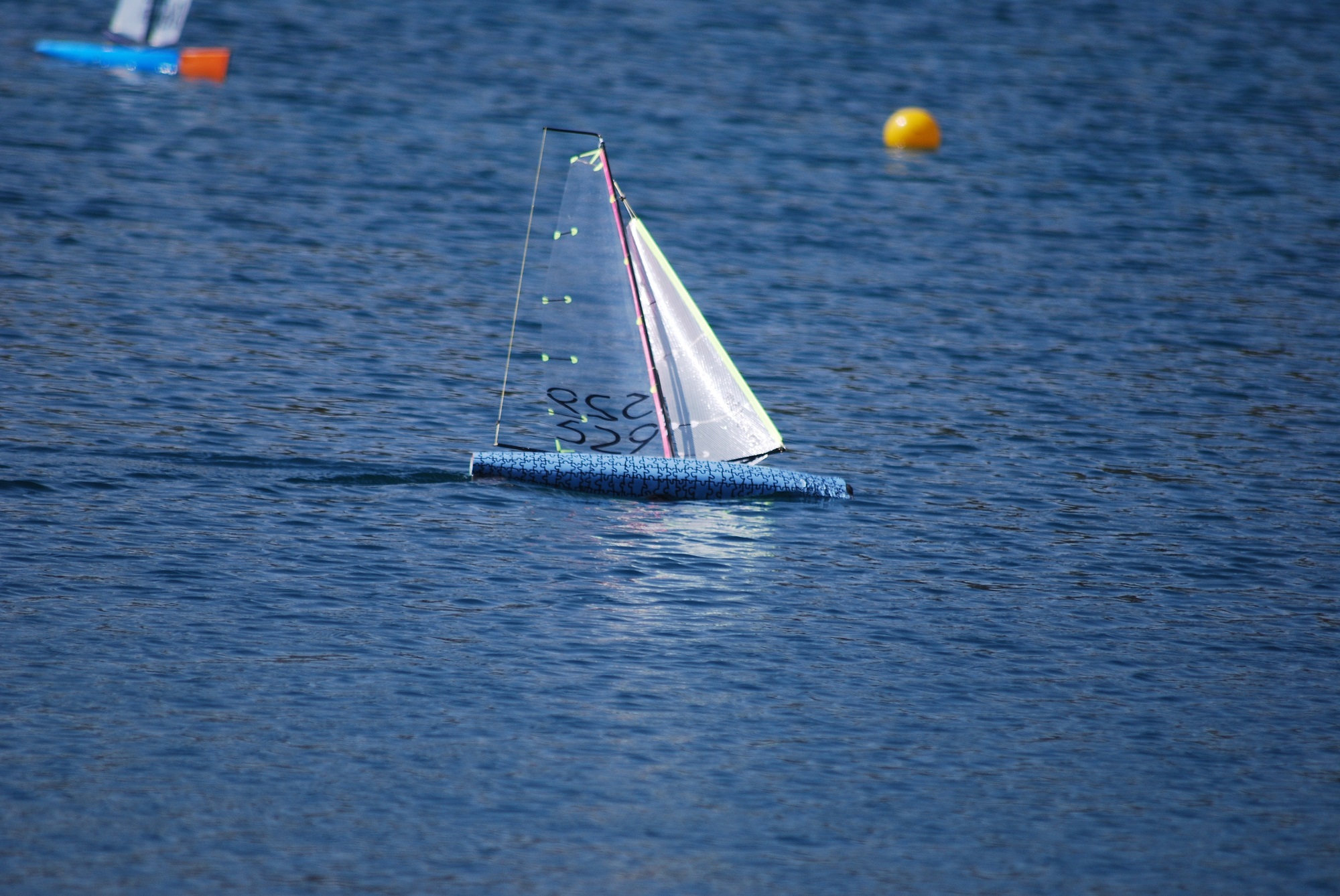

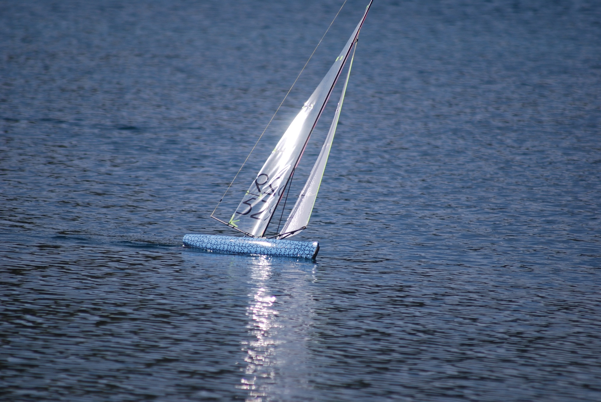

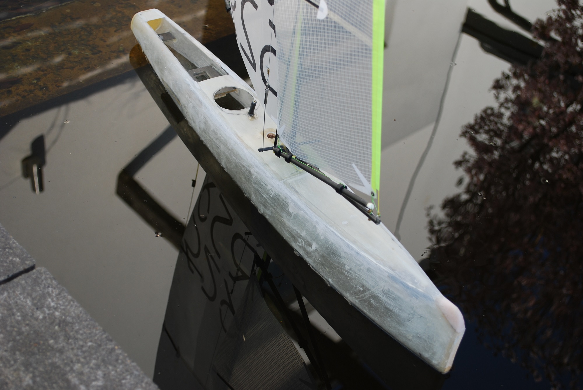

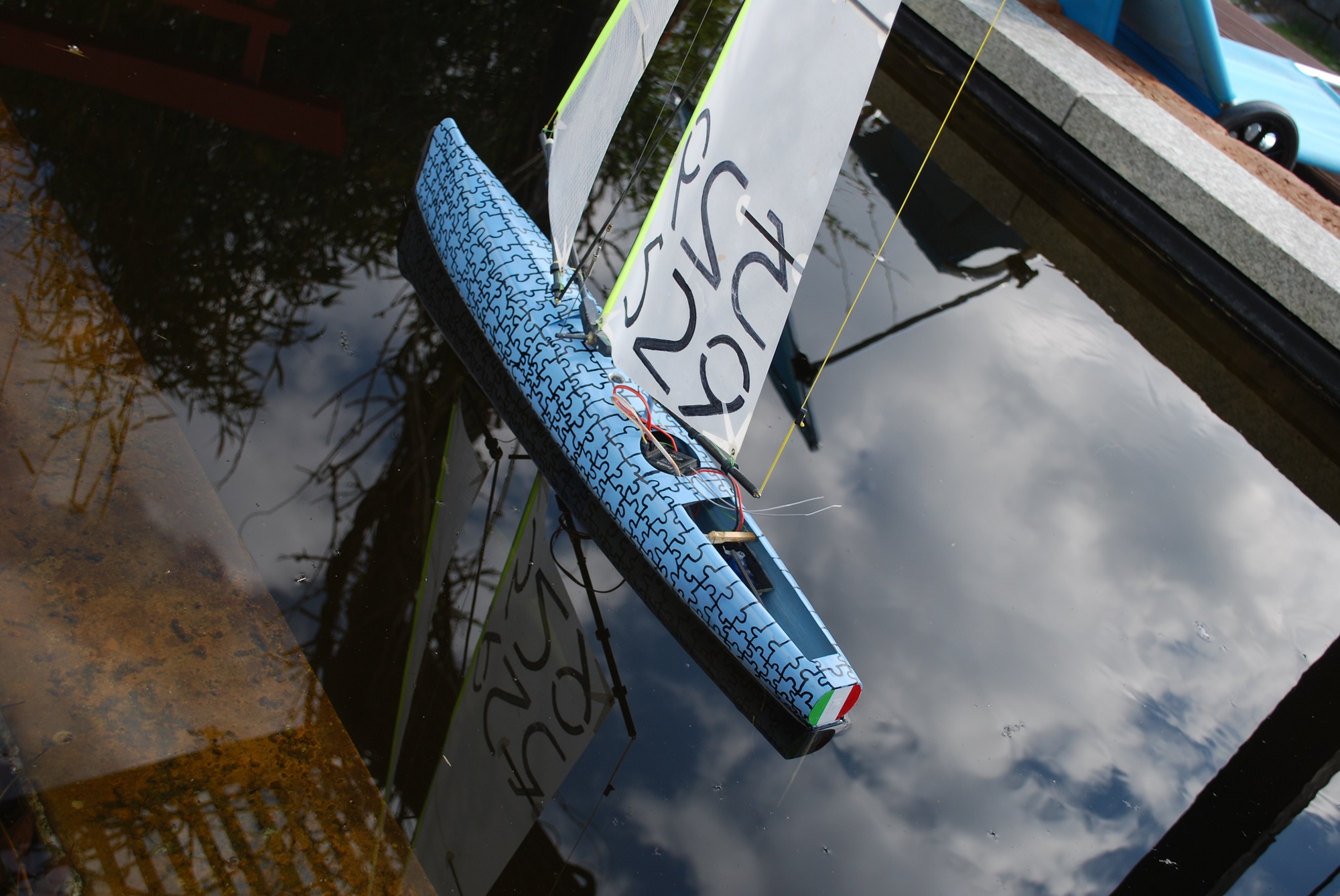

Beitrag: #10Beitragvon ger529 » 10.04.2023, 20:25
Jungfernfahrt in Karlsfeld, Boot hatte trotz einiger Tauchgänge null Wasser im Rumpf
