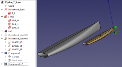

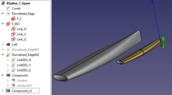

Beitrag: #3Beitragvon hammax » 26.03.2024, 11:52
... das ist ja mal ein Flitzer. Da würde ich als Bläßhuhn auch an Land flüchten.
Boote "mit Hüfte" interessieren mich hinsichtlich FreeCAD Workflow auch aktuell.
Bei mir geht's allerdings gerade um Verwendung des Link-Tools und Datei- und Rechenzeitreduzierung.
Man kann aus nur einer Spantvorlage durch Skalierungsoptionen einen "glatten" und veränderbaren Rumpf machen (eher aus theoretischem und spielerischem Interesse). Das Auge isst mit.
Zumal bei Skalierung der Unterschied zwischen Marblehead und RG65 kaum auffällt.
Ein 4ter Spant kann auch noch rein, ohne Überbestimmtheit zu riskieren - mit dreien ist es aber einfacher zu variieren, indem man nur Achsskalierungen und/oder Placements ändert.
Dateigröße !!!
BSpline_7_Spant.FCStd.txt
(49.82 KiB) 586-mal heruntergeladen
BSpline_7_Spant_2.FCStd.txt
(35.05 KiB) 620-mal heruntergeladen

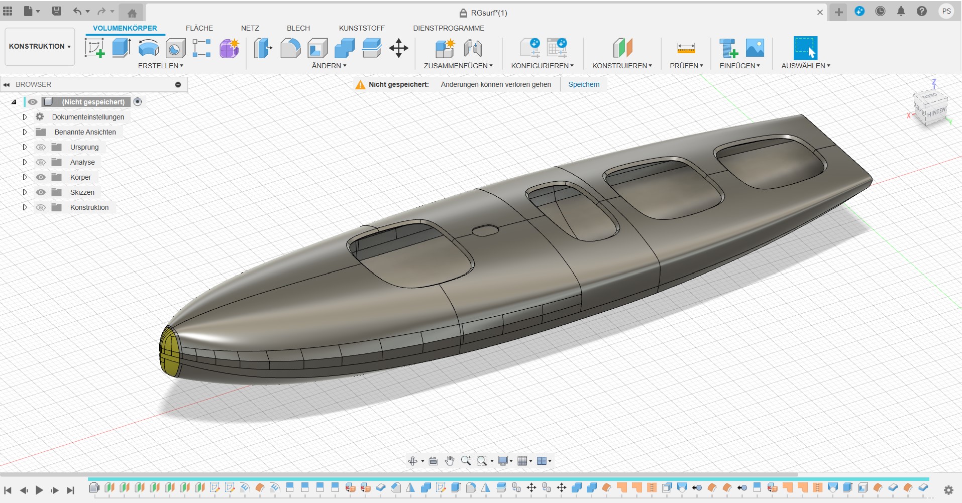

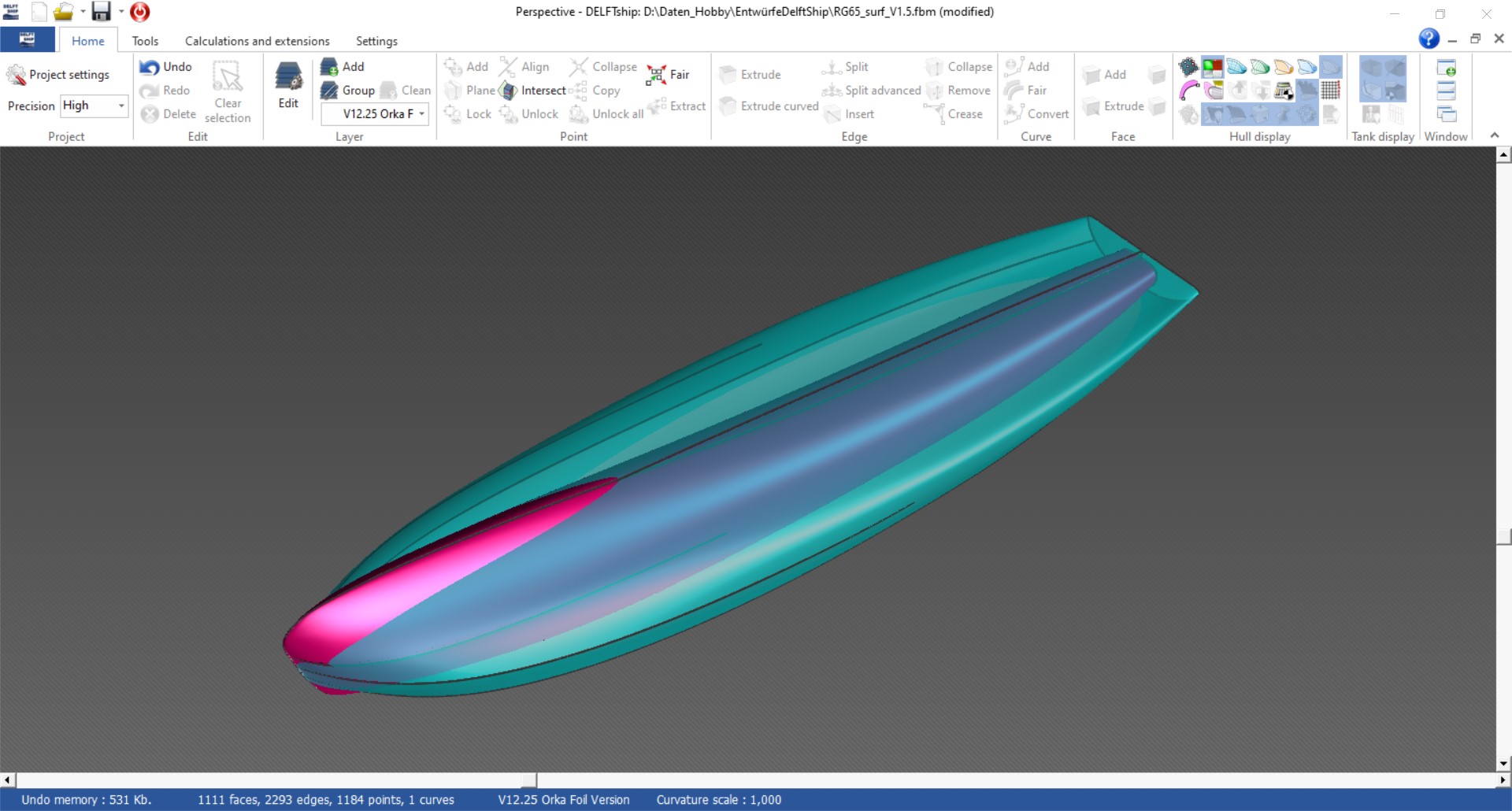

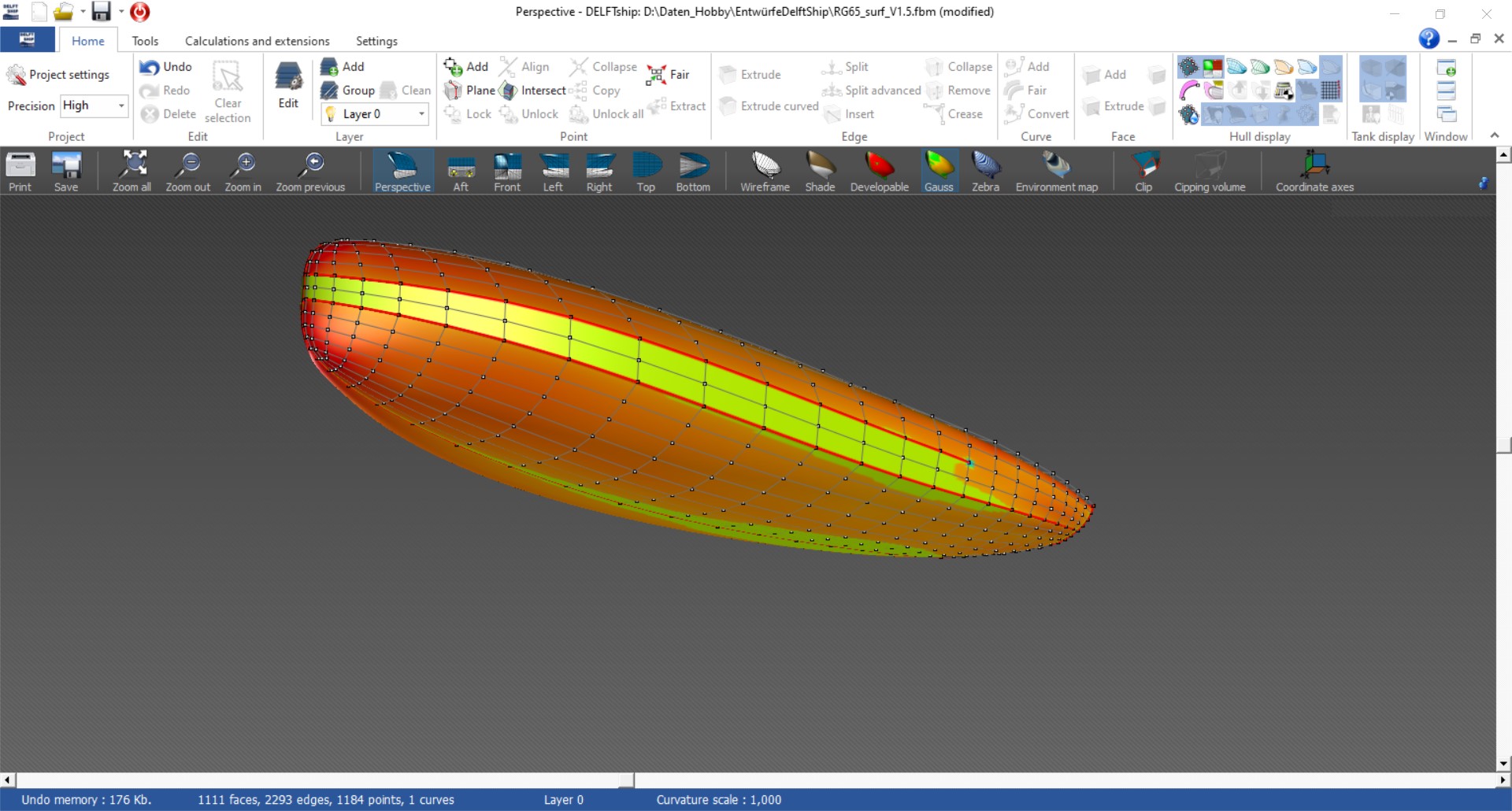

Beitrag: #4Beitragvon Shark » 26.03.2024, 20:53
mir ging es bei dem Entwurf nicht wirklich um breite Hüften (Heck), sondern mehr um breite Schultern in Richtung Scow bzw. Scow ähnlichem Bug und dann möglichst flache Kielliene. Dabei habe ich mich ein wenig an den aktuellen Class 40 Designs orientiert.
Keine Ahnung ob die Aufnahmen / Bilder nah genug dran sind, zeigen aber die Kurven etwas besser. Und einen kleinen Vergleich mit der MK III gibt es auch ...
Gruß,

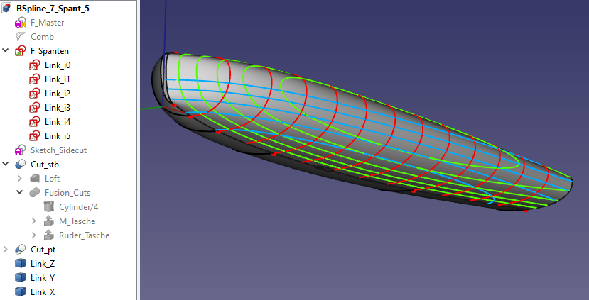

Beitrag: #10Beitragvon hammax » 29.03.2024, 06:46
Hallo Patrick,
habe mal versucht die Scow-RG65 in FreeCAD "nachzumalen".
Masterspant parametrisch
