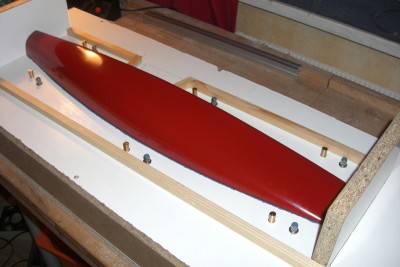

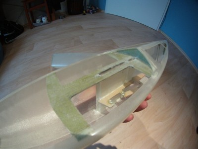

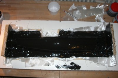

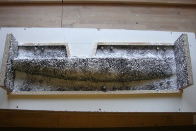

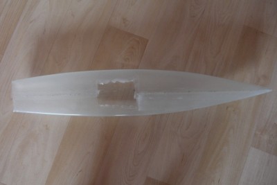

Beitrag: #2Beitragvon Moritz » 10.10.2011, 16:08

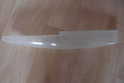

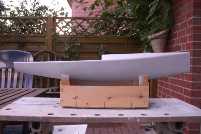

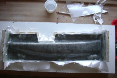

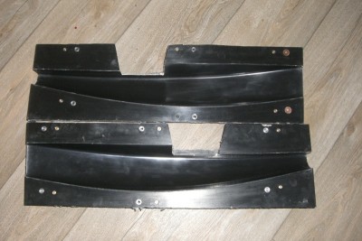

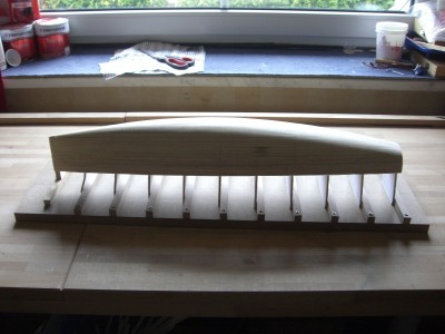

Kleine Zusammenfassung in Bildern:
Moritz
Beiträge: 20
Registriert: 08.10.2011, 10:51
Wohnort: Heiligenstedten
Re: Sacrum2
Beitrag: #3Beitragvon Moritz » 10.10.2011, 16:17

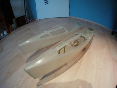

*** Die bilder sind leider "etwas"
verzogen, weil ich nur meine 170° Weitwinkel-Cam da hatte ;)
Soo im Moment habe ich einen Rumpf fertig ausgebaut, der 2. ist auch schon angefangen.
In letzter Zeit haben die Rumpfe nur rumgelegen, da ich nebenbei ein recht großes Projekt fürs nächste Jahr plane. :)
Wenn es läuft wie geplant, dann geht der erste Rumpf bald zum Lackierer und vielleicht schaffe ich die ersten Fahrten ja noch vor der nächsten Eiszeit...
Gruß Moritz

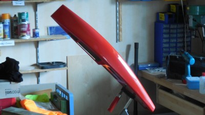

Beitrag: #7Beitragvon Moritz » 13.09.2014, 16:30
Hallo Modellbauer,
bei mir gibt es neuerdings wieder etwas Freizeit, also wird die Sacrum2 weitergebaut.
Heute ist die 2. Lackschicht drauf gekommen, morgen folgt dann vermutlich noch eine.
Mit dem richtigen Equipment funktioniert es sogar schon deutlich besser als die letzten Versuche. 8-)
Viele grüße
Moritz
