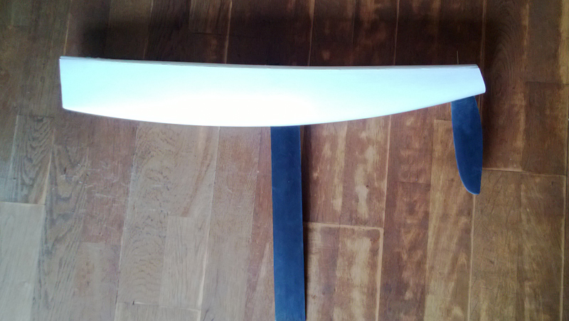

Rumpf und Deck kommen zusammengeklebt aus der Form. Mit der Trennebene am Übergang Deck/Rumpf hatte ich anfangs echte Probleme, inzwischen geht es schon etwas besser. So wie ich es mir vorstelle ist es immer noch nicht aber die Nacharbeiten halten sich in Grenzen.
Aufbau Rumpf/Deck: 3x 80 g Glasgewebe, im Vorschiff eine weitere Lage, als Deckschicht verwende ich eingefärbtes Epoxydgelcoat. Im Prinzip geht auch angedicktes Epoxydharz. Die Deckschicht verteile ich in der Form mit einer Schaumstoffrolle. Um wirklich keine Pinnholes zu bekommen, wäre das Auftragen mit einem Pinsel oder mit der Spritzpistole besser. Mit dem Pinsel aufgetragen wird bei mir der Rumpf immer etwas schwer und die Deckschicht hat keine gleichbleibende Stärke. Das Auftragen mit der Spritzpistole ist mir zu zeitaufwendig.
Rumpf und Deck werden mit einem 20 mm breiten, 220g/qm schweren Glasgewebestreifen zusammengeklebt. Spiegel und Steven bestehen aus einer Sandwichplatte (Deckschicht, 160 g Glasgewebe, 1,2 mm Airex, 160g Glasgewebe).
Der Rumpf kommt so wie auf dem Foto zu sehen ist aus der Form. Das Gewicht beträgt nach entfernen allen überflüssigen Materials ca. 100g. Das ist nicht rekordverdächtig aber dafür müssen keine langwierigen Vorarbeiten für eine Lackierung gemacht werden. Wenn die Oberfläche nicht 100% sein muss reicht es aus nur den Nahtbereich zu schleifen und zu lackieren oder ein schmales Tape über die Naht zu kleben.

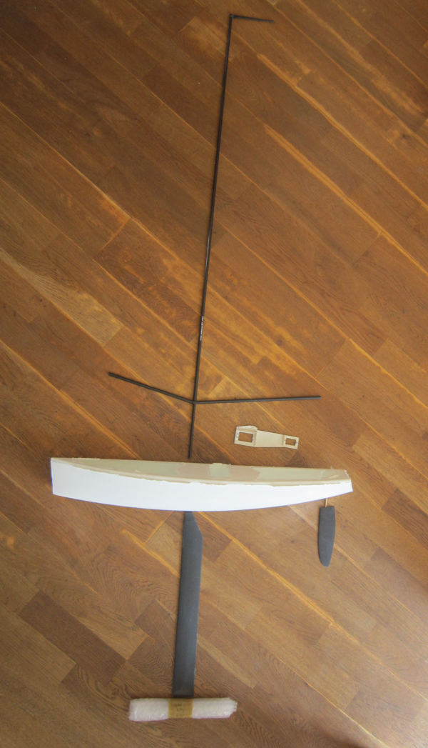

Als Mast kommt in diesen Fall ein Skyshark 7pt zum Einsatz (A-Rigg). Unten wird ein 6 mm CFK-Rohr von LevelOne eingeklebt (ca. 60mm in den Mast). Der Swingriggbaum besteht aus mit Kohlerovings (1.600 tex) verbundenen Skyshark P2X Rohren. Wie ich an anderer Stelle schon mal erwähnte, verwende ich diese Halbzeuge da sie in der Regel ausreichend leicht, sehr steif und robust sind.
Der Servoträger besteht aus dem gleichen Material wie der Steven und der Spiegel. Die Muttern zur Montage der Servos werden eingeklebt. In meinen eigenen Booten befestige ich den Segelservo immer nur mit einer Schraube, das reicht völlig aus und macht den Austausch unkompliziert.
Auch der Einbauort der Servos macht evtl. notwendige Arbeiten an den Servos unkompliziert. Bezahlt wird das mit einem etwas höheren Gewicht (~5g?).
Das Kielgewicht wiegt 550 g und wurde von Manfred Prothmann hergestellt.

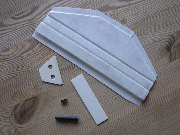

Ich habe gestern einige Teile gebaut bzw. zusammengesucht.
Auf dem Foto ist die noch nicht zusammengeklebte Kiel-/Masttasche zu sehen (für Swingrigg und konventionelles Rigg), der Ruderkoker mit Gleitlager, Abstützung für den Ruderkoker (das Ding mit den Löchern) und ein Sandwichelement zur Verstärkung des Decks (wenn man denn noch von Deck sprechen kann ...)

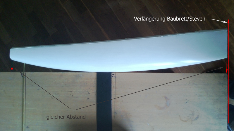

zum ausrichten der Kielfinne/Ruderblatt giebt es viele verschiedene Möglichkeiten.
Eine Möglichkeit habe ich fotografiert ;)
Das Prinzip:
- Kielfinne und Ruderwelle werden auf der (Tisch) Baupplatte parallel zueinander und im rechten Winkel zur Wasserlinie ausgerichtet. Die Kielfinne kann natürlich auch in jedem beliebigen Winkel, so wie es der Konstrukteur vorgesehen hat, ausgerichtet werden.
- Die Abstände Unterkante Steven und Spiegel zur Platte müssen gleich sein (zumindest wenn die Verbindung beider Punkte die Wasserlinie sein soll)
- Der Steven wird in verlängerung zur Platte ausgerichtet. Das bedingt natürlich das der Steven gerade ist.
Wenn alles ausgerichtet und fixiert ist, kann alles festgeklebt werden (evtl. mit 5 Minuten Epoxy nur fixieren).
Nach dem Entfernen vom Baubrett sollte alles so sein wie vorgesehen.
Es gibt sicherlich exaktere Systeme aber mit dieser Technik können schon relativ genaue Ergebnisse erzielt werden.

fertig ;)
Das Kielgewicht ist inzwischen montiert, Rigg und Segel sind auch fertig.
Ein Foto von dem "halbwegs" fertigen Boot gibt es morgen.

wie stellst du beim Ausrichten und Einkleben des Kiels und des Ruders bei der o.g. Variante denn sicher, dass die Kieltasche nicht nach Backboard oder Steuerboard abkippt?
Das Auflegen der Ruderachse sowie des Schwerts stellt doch nur sicher, dass die Ausrichtung der beiden zueinander bzw. zur Wasserlinie passt oder hab ich was übersehen und stehe auf dem Schlauch?

Moin Kristian,
der Steven muss parallel zum Baubrett sein. Wie du das machst das dein Rumpf nicht nach unten kippt, bleibt dir überlassen. Bei der Monomer ist das Deck ja schon mit drinn, Da reicht eine Leimklammer am Deck aus damit der Rumpf nicht das macht was er will ;)

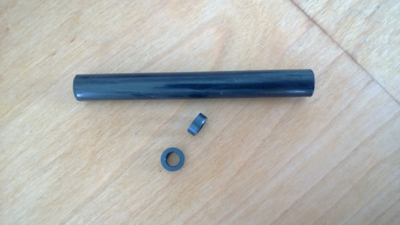

Als Lager für das Rigg werden Gleitlager eingebaut. Die Lager werden in ein CFK-Rohr (12x10mm) geklebt, das CFK-Rohr in die Masttasche gesteckt und fixiert. Das ganze wiegt ungefähr 4g.

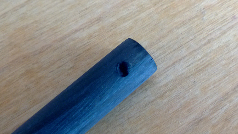

um die Lager im CFK-Rohr festzukleben bohre ich auf Höhe der Lager 4 mm Löcher, stecke die Lager in das Rohr und verklebe die Lager von außen. Das überstehende Material wird, nach dem der Kleber durchgehärtet ist, abgeschliffen.

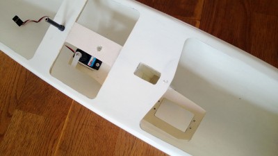

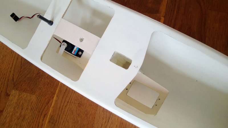

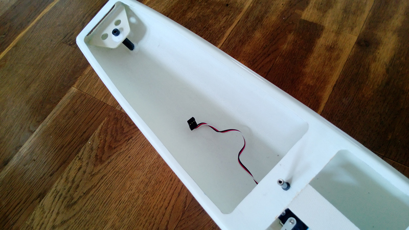

Die Ausstattung des Bootes ist einfach, die Servos werden einfach von oben in die Öffnungen gesteckt und verschraubt (die Muttern sind fest verklebt). Zwischen den beiden Servos liegt der Empfänger, auf der anderen Bootsseite kommt das Akkupack hin. Alles nicht revolutionär aber simpel und es funktioniert.
Das Boot wiegt sowie auf den Fotos zu sehen, etwas über 130 g.
