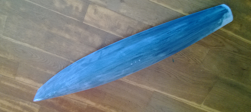

Als erstes habe ich die positivform auf Symetrie überprüft. Zum Glück ist nur der Spiegel krumm
Die Form habe ich um 4 mm verlängert und grob gespachelt. Der Zustand ist auf dem Foto zu sehen.

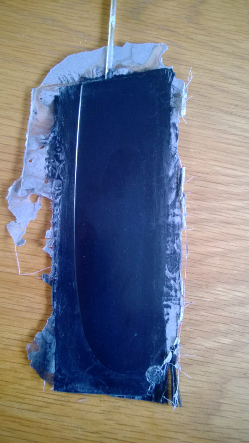

Ob ich die Anhänge selber baue weiß ich noch nicht. Ich habe zur Ansicht eine CFK-Finne und Ruderblatt bekommen die mir prinzipiell gut gefallen. Jedoch mangelt es zur Zeit noch am Finish und bei der Finne an Stabiliät. Mal sehen ob der Hersteller das noch kurzfristig in den Griff bekommt.
