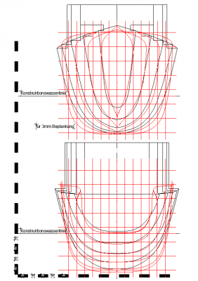

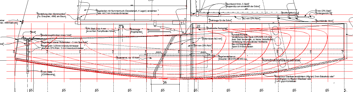

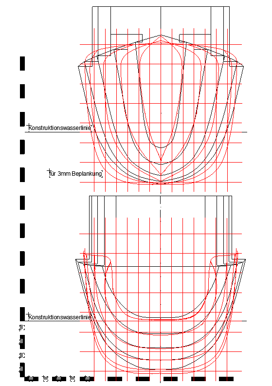

mopin,
ich habe die Spanten der Sabre (rot) über die Spanten der Coriolis gelegt (schwarz).
Die coriolis glänzt schon nicht durch hervorragende Starkwindeigenschaften ;)
Mir hat das Vorschiff der Sabre zu wenig Volumen.
interressant ist auch die Seitenansicht, wie unterschiedlich die konzepte sind :)
