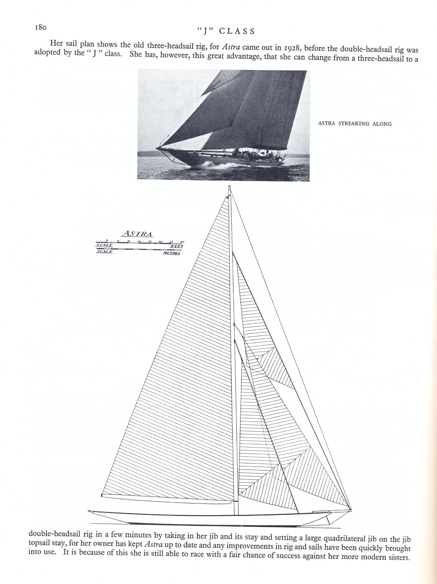

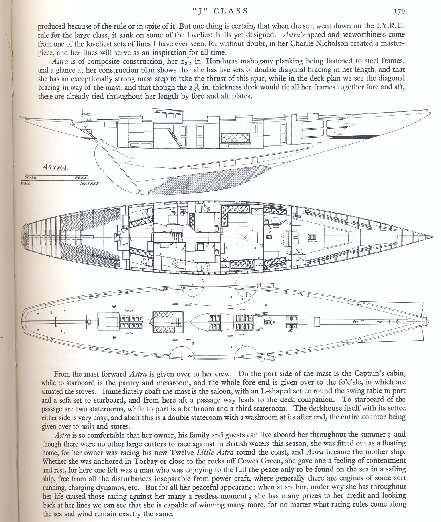

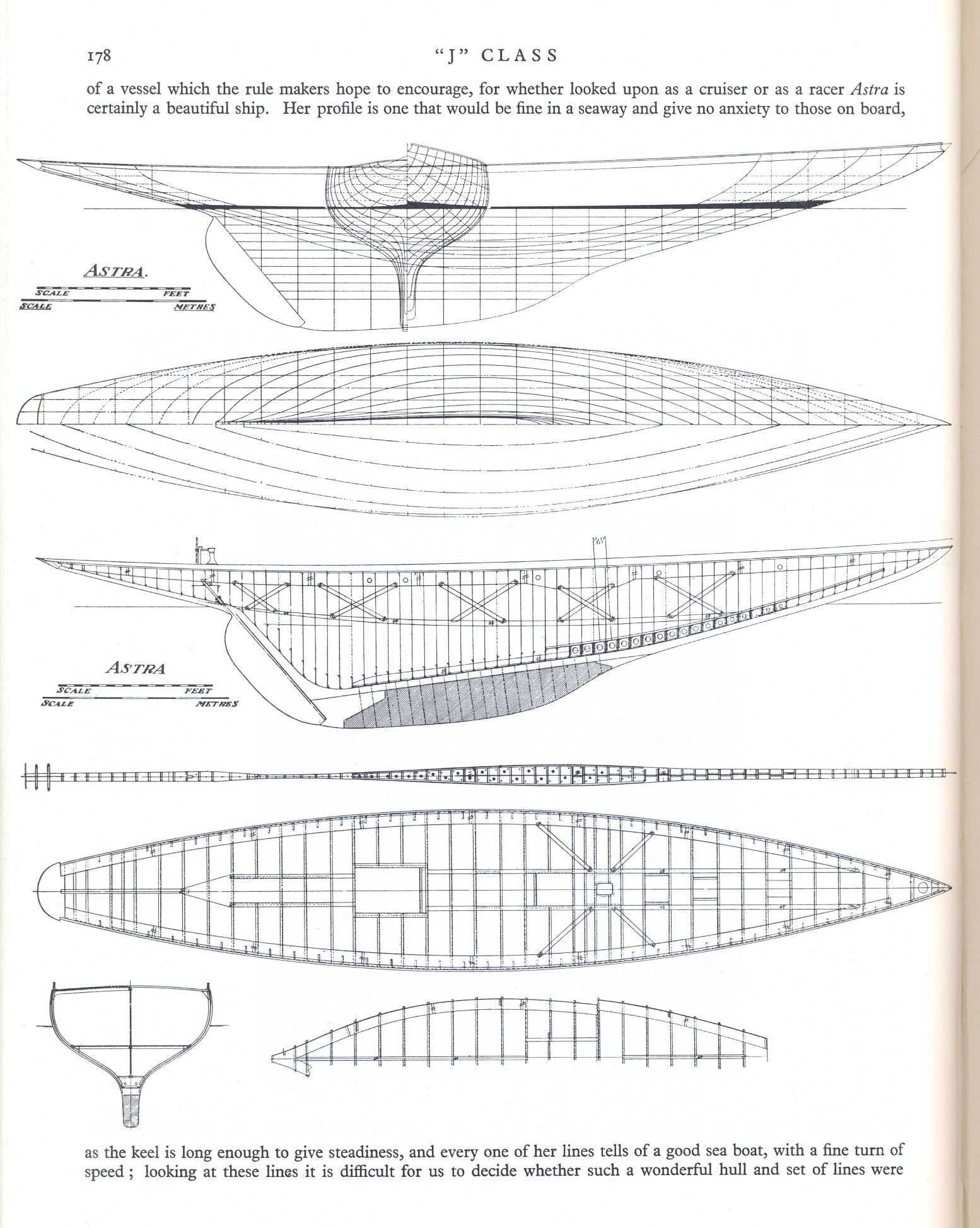

Beitrag: #5Beitragvon minisail-ch » 17.03.2014, 23:28
Hallo Christian
Es gibt sie schon, die Pläne und Unterlagen, eventuell nicht von allen Yachten. Als Beispiel die "Astra", als letztgebaute J-Klasse-Yacht. Die Unterlagen stammen aus dem Buch von Uffa Fox "Racing, Cruising and Design". Auf die Schnelle habe ich die Limnienrisse der Enterprise von 1929 oder der Weetamoe von 1930 gefunden. Ich möchte auf die Seite der mini-sail classic verweisen
http://www.minisail-classic.de/index.ph ... sstab-1-18
unter diesem Link und Henk Buitenhuis, wirst du erahnen können, in welchen Dimensionen (Länge 2.50m, Segelfläche 1,5m2) diese Modelle gebaut werden müssen um richtig zu segeln.
Selbstverständlich findet man auch eine J-Modellboot-Klasse, auch hier der Link http://www.officialjclass.org
Als Funktoonsmodelle gebaut, sicher mit etwas weniger Charme, dafür ein klein wenig handlicher als die Modelle von Henk.
Grundsätzliches wurde bereits gesagt: zu gross, zu viel Segelfläche etc. Trotzdem viel Vergnügen
