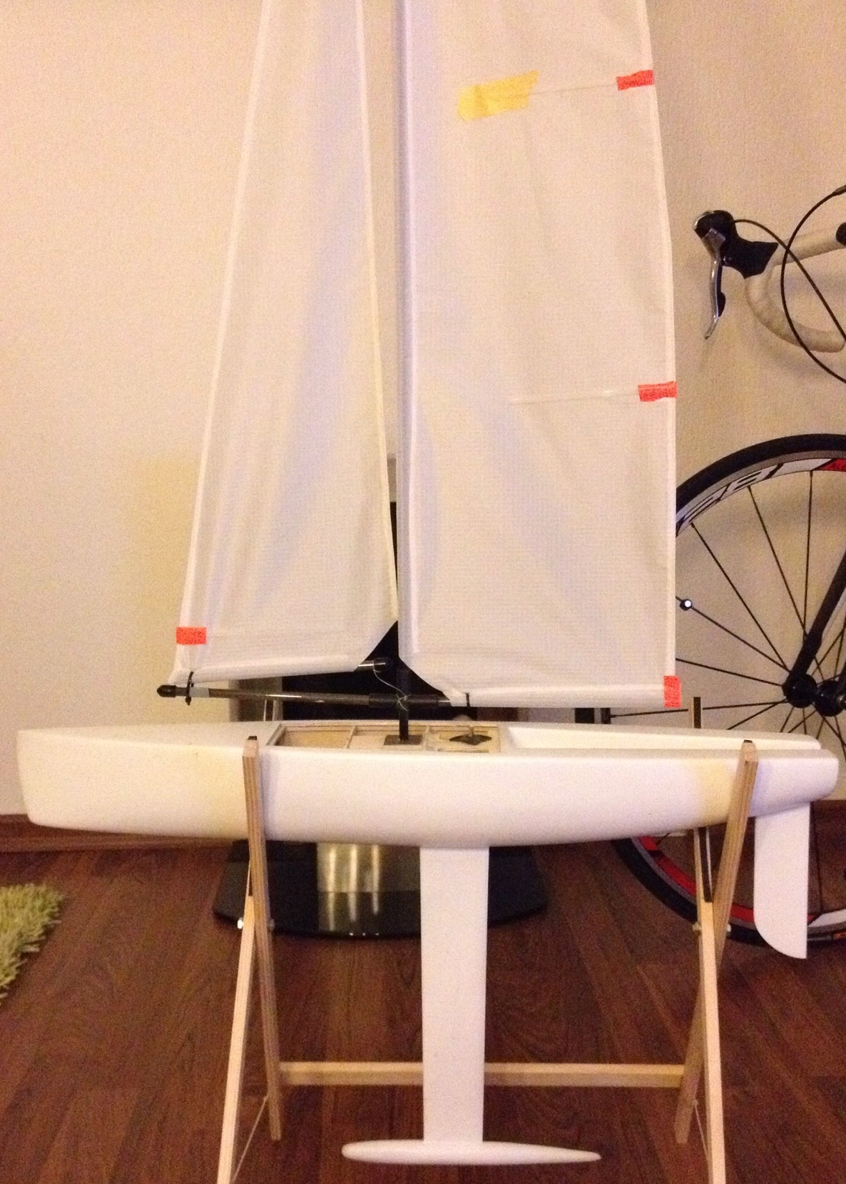

Beitrag: #7Beitragvon Dittos87 » 03.03.2014, 19:35
Hallo freunde,
Erstmal vielen Dank für die zahlreiche Antworten :)
Ich hab mir ein RG65 mit ein Swing-Rigg gebaut. Die Mastlänge beträgt 1080mm und hat ein Tiefgang von 310mm. Gewicht liegt bei 1100 g
Großsegel: 1005x215mm
Fock: 190x790mm
Ich war heute nochmal am See und bei leichten Wind Segelt es schon echt gut aber wenn der Wind auffrischt, ist das Boot echt nicht mehr zuhalten. Um schlimmeres zu verhindern musste ich das Segel aufmachen. Das der Mast eventuell zu weit hinten positioniert ist, ist mir auch schon durch den Kopf gegangen bzw. das das Großsägel zuviel druck aufbaut und das Heck schlicht weg und ergreifend rumzieht... Was aber auch sein kann, dass ich die Segelkonstruktion völlig fehlerhaft gebaut habe, da ich vom Reggbau keine Ahnung habe.. :roll:

Beitrag: #9Beitragvon Dittos87 » 03.03.2014, 20:41
Paar Bilder vom Boot

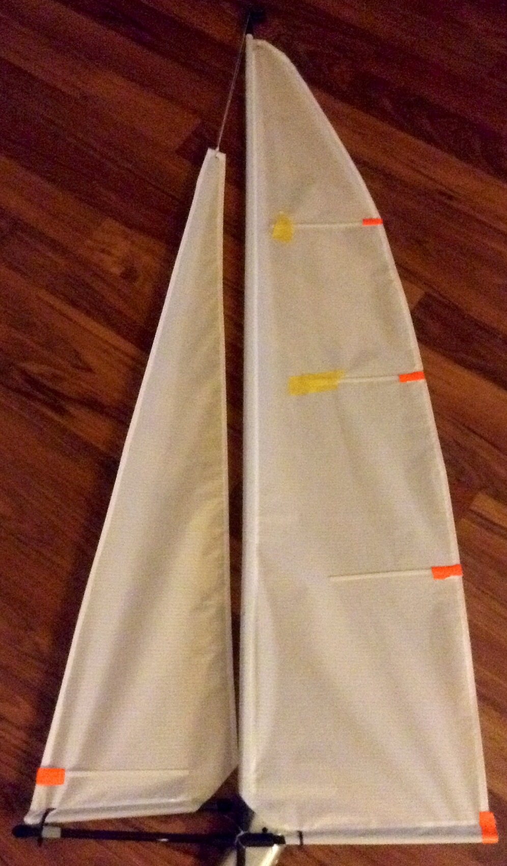

Beitrag: #10Beitragvon Dittos87 » 03.03.2014, 20:42
2
