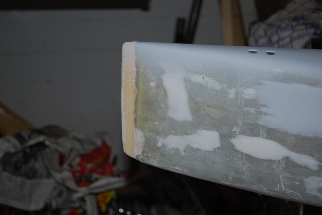

als erstes aus airex am rumpf einen fender angepaßt und mit 80er gewebe überzogen.
ich glaube eine schicht epoxyd hätte auch gereicht.

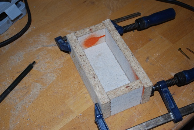

dann aus holzresten einen kleinen kasten gebaut.
da ich keine schrauben mehr hatte, einfach mit zwingen zusammengehalten.
fortsetzung folgt...

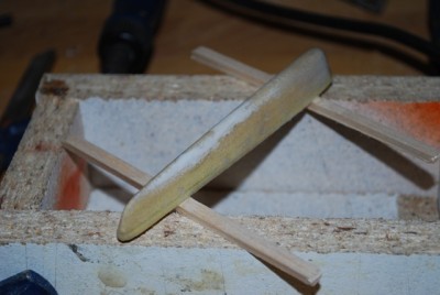

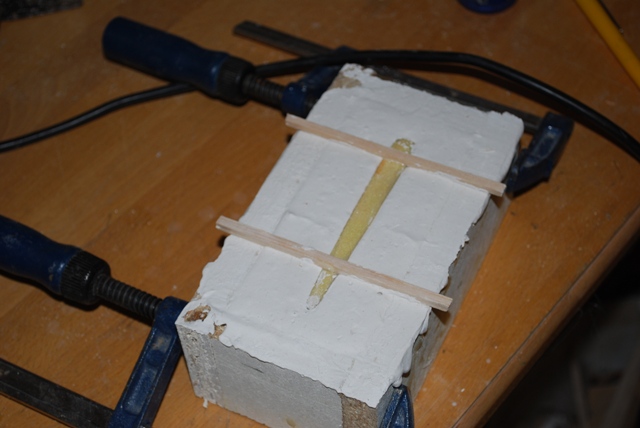

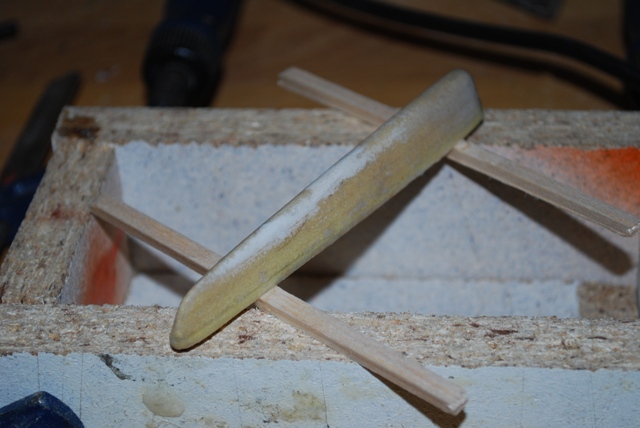

es geht weiter, jetzt wird die form mit wandspachtel ausgegoßen und der eingewachste fender reingelegt

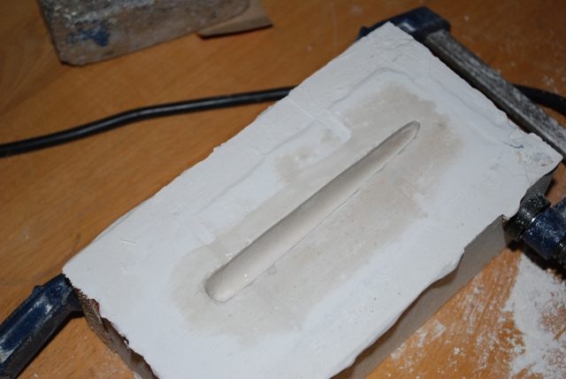

es ist entformt. jetzt wird die oberseite für einen sauberen abschluß nochmal geschliffen. dann gewachst
und nun kann mit silikon ausgespritz werden.
