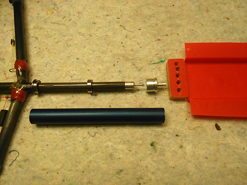

ich benutze auch VA Kugellager und Recycel Reste vom IOM 11mm Mast ,leider ist
die Weite innen nicht ausreichend und muss ausgedreht werden. Oben nehm ich gern
ein Lager mit Bund da gefällt mir der Abschluss besser.Meine Masttasche ist 30mm lang
aber auch nur um genug Platz für Schwing und Konv. Rigg zu schaffen,die untere
Aufnahmen ist steckbar und lässt sich so in der Tasche um ca. 25mm versetzen.

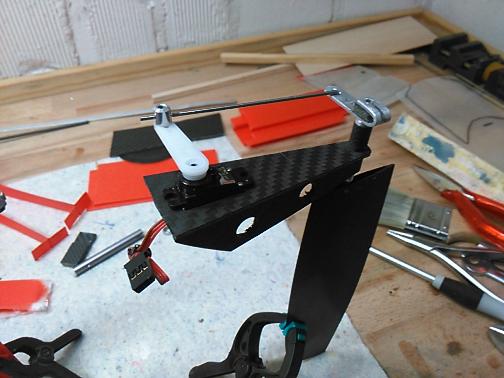

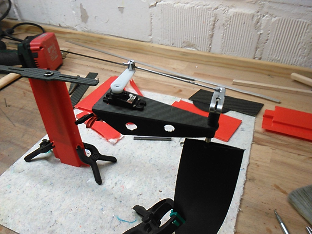

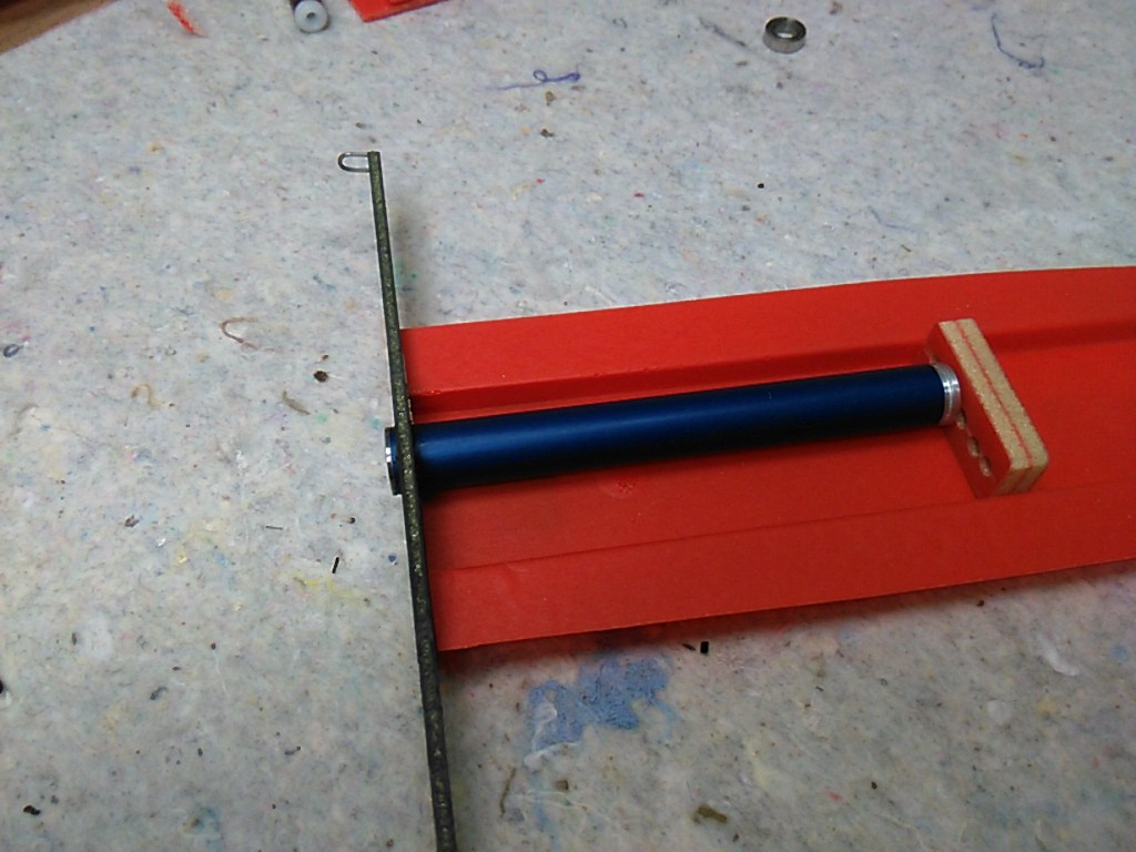

Für`s Ruder benutze ich auch Airex 1,2mm mit Cfk Gewebe der Koker ist ein Aulröhrchen
mit der Reibahle auf 3mm gebracht.
Aber sieh selbst .
Das so zu bauen ist natürlich wesentlich aufwendigen macht
mir aber auch mehr Spass
