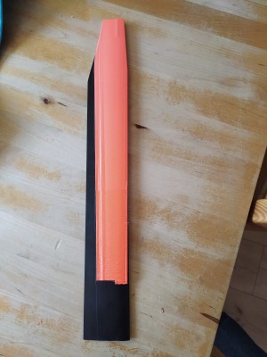

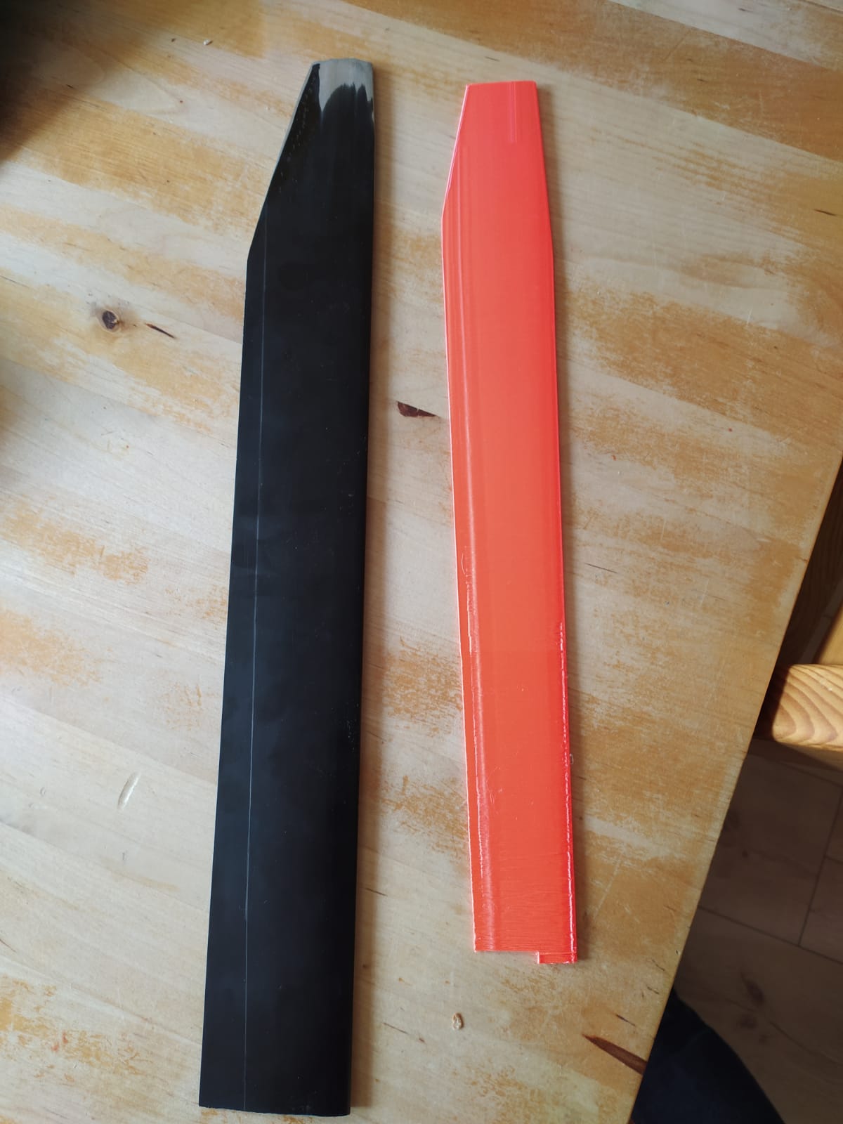

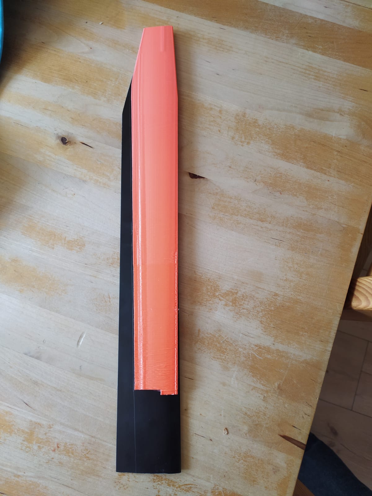

ich überlege für meine Manta EVO ein X-53 Aluprofil als Kielschwert einzusetzen (das gedruckte ist viel zu weich). Den Kopf habe ich schon so modifiziert, dass er in die Kieltasche passt. Das Schwert ist aber deutlich breiter als das von Andy vorgeschlagene.
Soll ich das Schwert breiter lassen oder auf die gleiche breite Feilen? Danach müsste ich das offene Profil wieder mit Epoxy und Klemmen zusammenkleben. Hat das schon mal jemand gemacht?
Was sind eure Tips/Meinungen.

das gedruckte Schwert soll nur als Muster zum anpassen diesen. Es war nie angedacht dieses Schwert wirklich zu benutzen. Steht das nicht auch so im Info-PDF?
Dafür liegen dann die STLs für eine Schwertform als Negativform bei.
Das Alu-Schwert wird vor allem zu breit für die original Tasche sein.
Im Drive liegt auch eine STEP-Datei des Mittelsegments. Da kannst du eine gewünschte Schwerttasche rein konstruieren...

ich habe nur zum Spaß mal das Schwert gedruckt. Hatte nicht wirklich erwartet, dass es Steif genug ist, wobei das Ruderblatt ziemlich steif geworden ist und ich dieses erstmal verwenden werde.
Ich habe den Kopf des X-53 ein wenig mit Feile und Schleifpaper bearbeitet, da ich deine Kieltasche bereits eingeklebt hatte. Das passt jetzt ganz gut.
Meine eigentliche Frage zielte in die Richtung, ob sich irgendwelche Nachteile ergeben, wenn ich das X-53 Profile in voller Breite bis zum Kielgewicht verwende.

Ja ein gedrucktes Ruder kann man gut verwenden. Das wird ausreichend leicht und stabil.
Zum Schwert...
Naja .. benetzte Fläche und Stirnwiderstand ist größer. Beides nicht von Vorteil. :D
Aber zum Testen sicher ausreichend. Beim 2. Boot wird alles besser ;)
