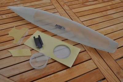

nachdem meine JethRace Nr. 19 durch einen Crash ziemlich demoliert wurde und die Versicherung großzügig reguliert hat,mußte eine neue JR her.Nach kurzer Zeit kam JR #24.
Lieferumfang: Rumpf,Decksteil mit Deckel,Halterung Ruderservo,Ruderkoker und Material für Steven und Spiegel.

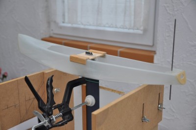

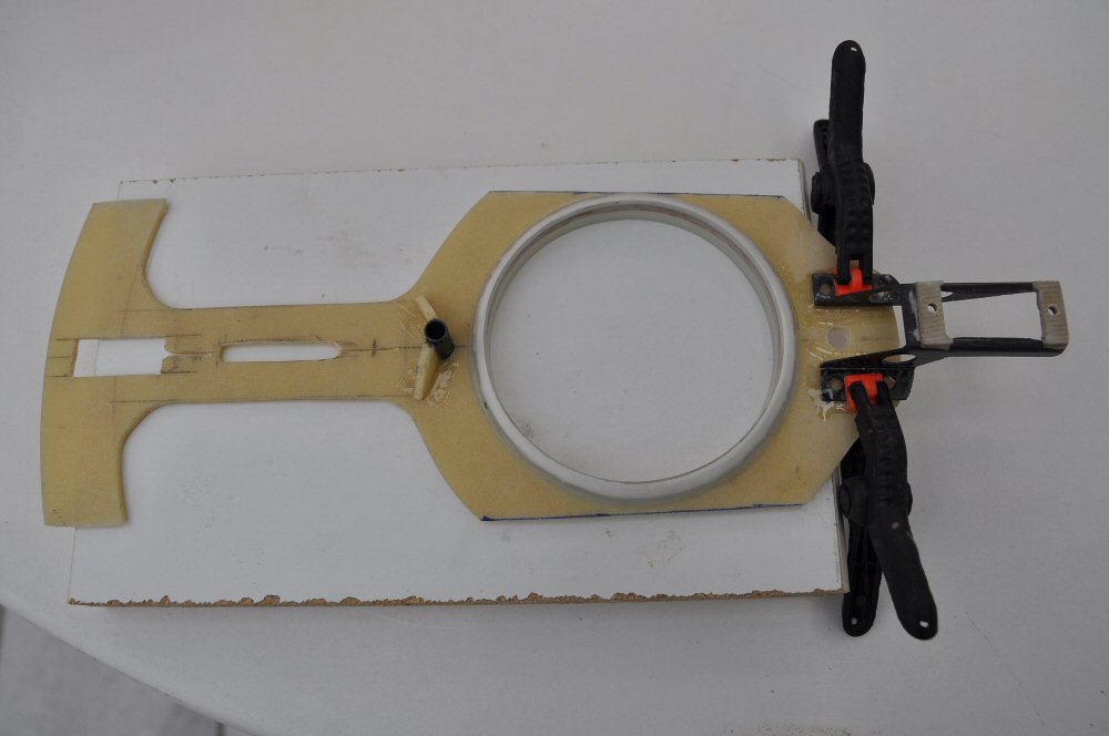

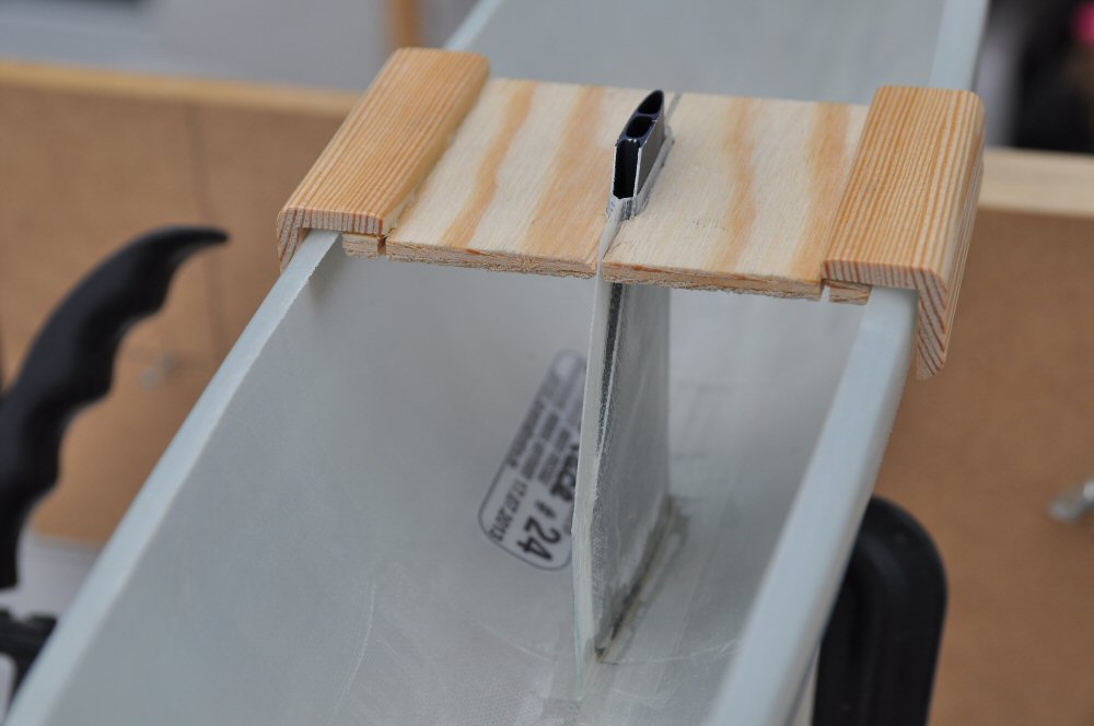

Für das Einharzen der vorher angefertigten Kieltasche habe ich mir eine Hilfskonstruktion gebaut.

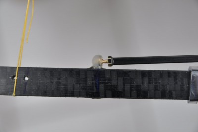

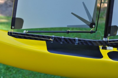

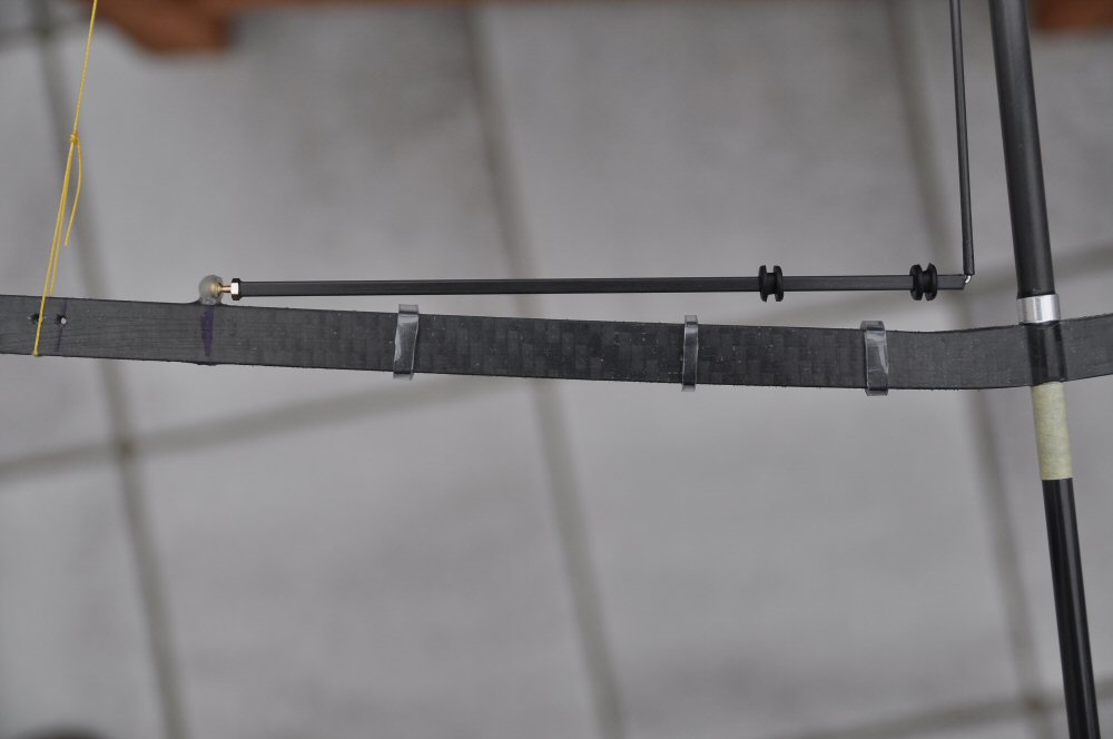

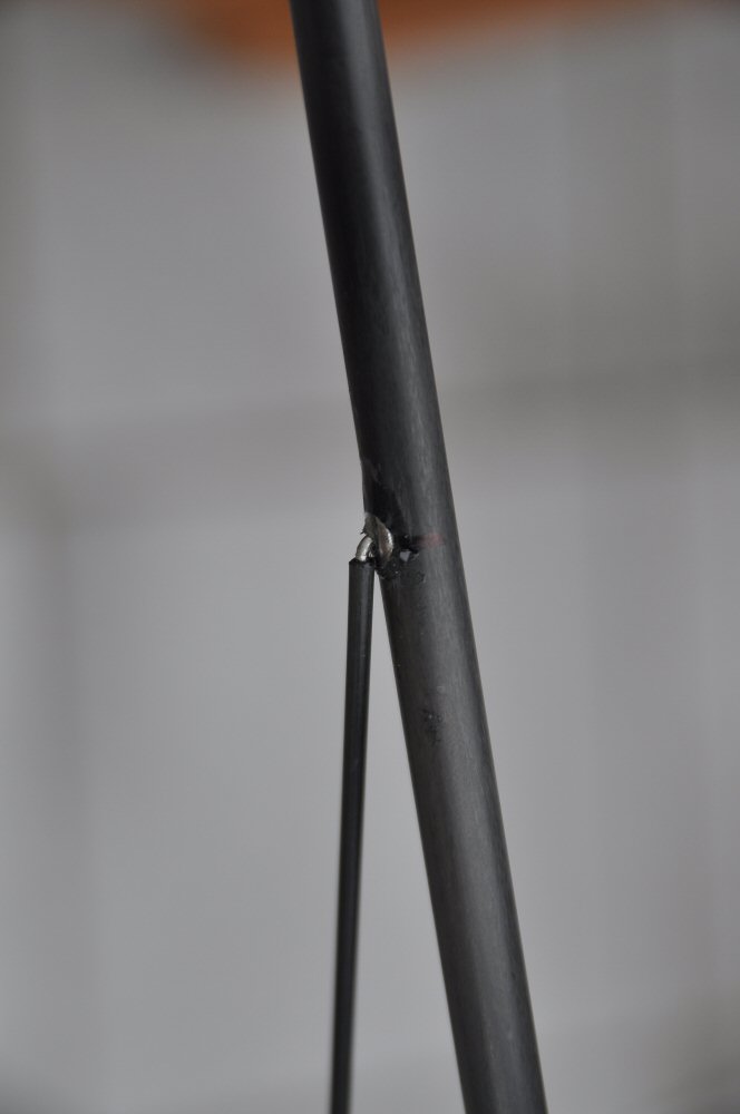

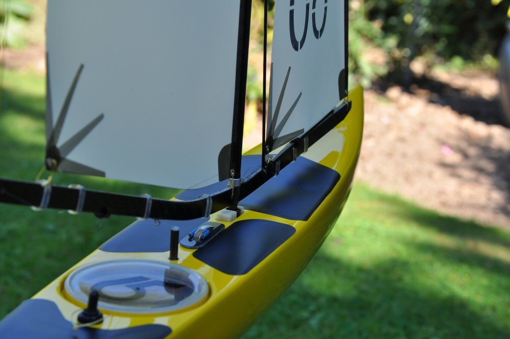

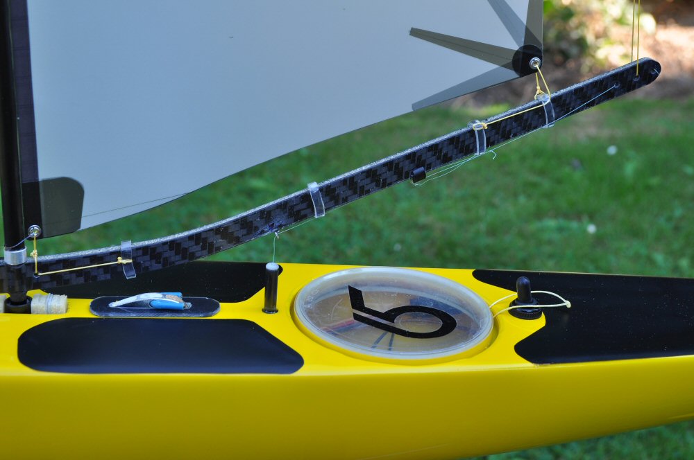

Da ich ein kpl. neues Boot wollte,mußten auch neue Riggs und Segel her.A-und B-Segel habe ich diesmal nach dem Schnitt von Andy Hoffmann angefertigt.Bei den Riggs habe ich mich von dem Bericht in Andys Blog inspirieren lassen,also mit Babybaum.Aber als Babybaum wurde kein Sandwichmaterial genommen,sondern ein 4mm 4kt.-CFKrohr.Sehr stabil und filigran.Zum Einstellen passen die Gummis für Servobefestigung.

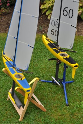

Weiter gehts.

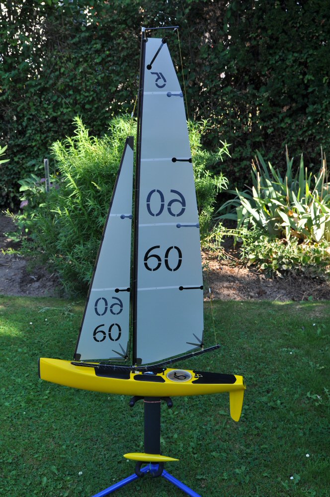

Und das ist das gute Stück !
Jetzt werden noch 2 Kiele angefertigt und dann geht es an die Reparatur der JR #19.

Servus Hano,
klasse .. sieht wirklich perfekt aus :clap:
Dieses Gelb ist einfach DIE Farbe für eine JR :hadbang:
gerade zusammen mit den Schwarzen Deckspatches und den CFK-Teilen kommt das immer sehr gut :tup:
Ich hoffe du hattest diesmal weniger Probleme mit der Lackierung?

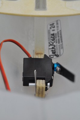

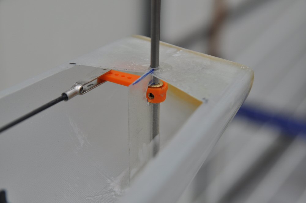

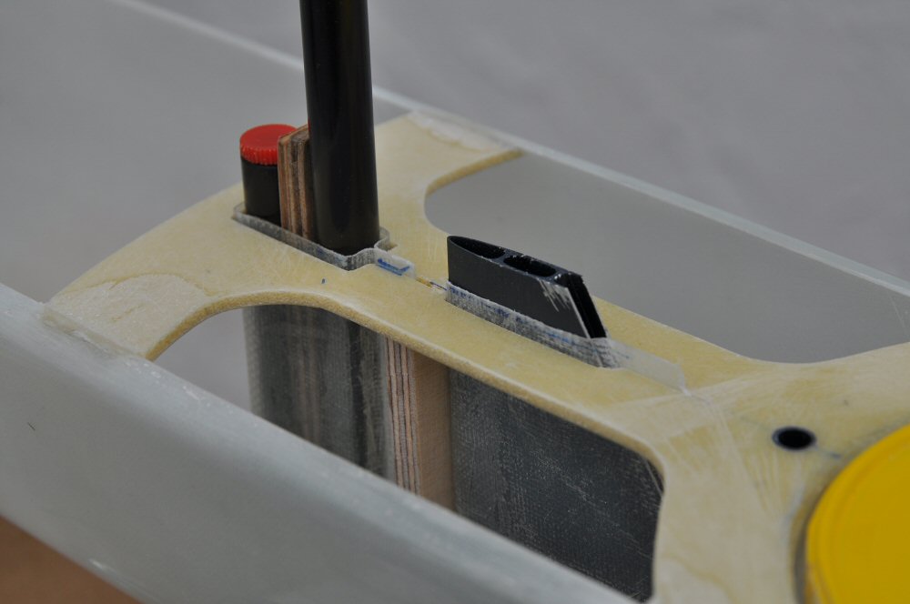

Deine Lösung mit dem Babybaum & Druckstange find ich sehr gut. Deutlich weniger Aufwand als mit dem Sandwichteil. Die beiden CFK-Rohre einfach mit einem Drahtwinkel verbunden .. da hätte ich ja auch drauf kommen können ;) Die Halterung für das Ruderservo hast du aber sehr Gewichtsoptimiert .. ich hoffe das ist noch stabil genug? Ich lasse immer eine Seite komplett mit dem oberen Winkel stehen .. bringt sehr viel Stabilität ins Bauteil .. schau mal hier ..
https://lh4.googleusercontent.com/-n4Fr1hnahJ0/UgEjjc9KWvI/AAAAAAAAEfE/BXJUu5Iqz9k/w1200-h797-no/_IGP4838.jpg
Wenn du da bedenken hast kannst du ja hinten noch seitlich zur Deckskante abstützen.

Die Halterung für das Ruderservo ist stabil genug.Eine Seite ausgeklinkt,die andere schräg auslaufen lassen.

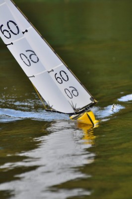

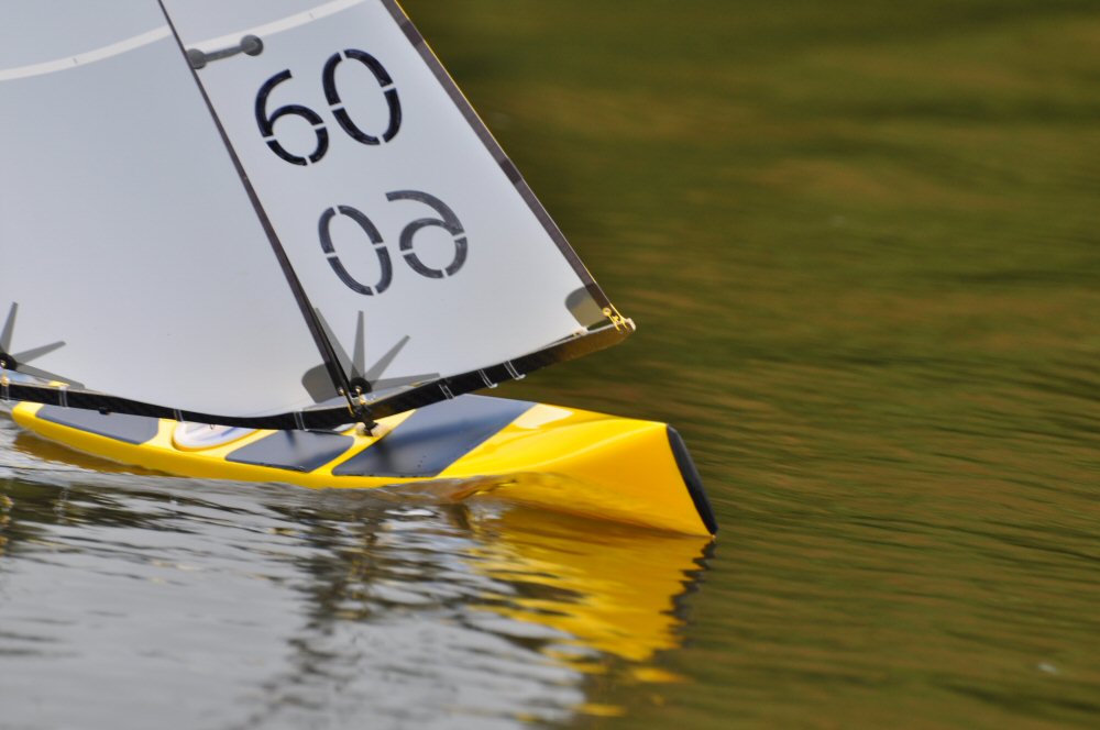

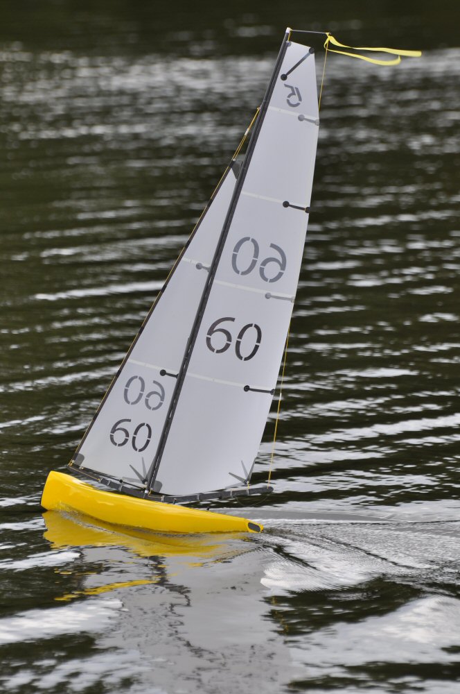

Beitrag: #5Beitragvon stetson » 09.09.2013, 15:59

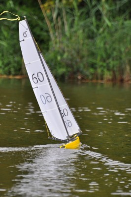

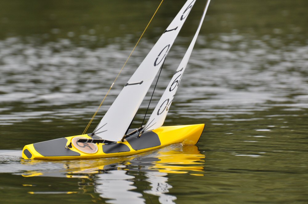

Erste Segelbilder:

Beitrag: #6Beitragvon Admin1 » 09.09.2013, 22:06
Servus Hano,
sehr schöne Bilder!
Rigg und Segel sehen auch sehr gut aus! :tup:

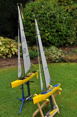

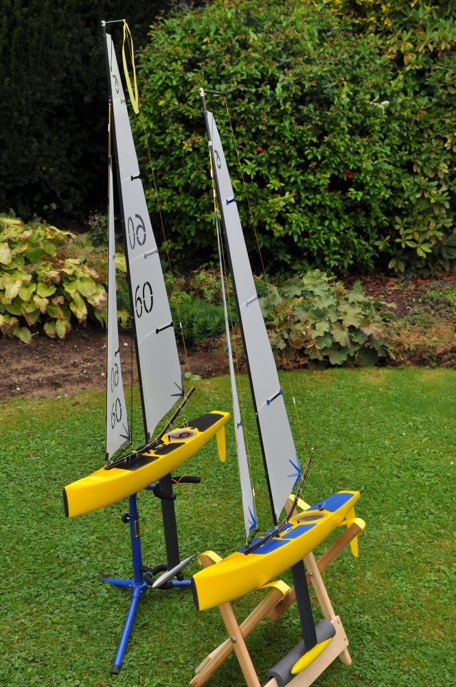

Doppelpack JR #19 und JR #24 :
