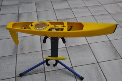

Beitrag: #11Beitragvon stetson » 27.07.2013, 12:56
Der neue Rumpf ist da ! Jetzt geht es an den Ausbau.

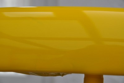

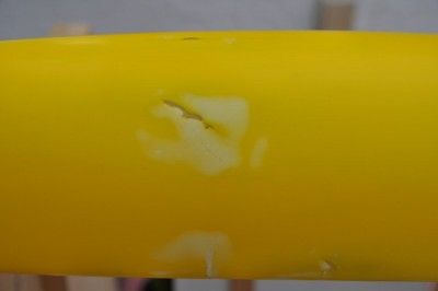

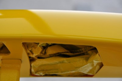

Beitrag: #12Beitragvon stetson » 14.09.2013, 12:37

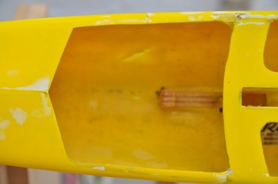

Nr. 19 wird wiederbelebt !
Habe die betroffenen Stellen Innen und Außen angeschliffen und von Außen mit Folie abgeklebt.Danach Innen jeweils 2 Stücke 80gr.-Gewebe eingeharzt.Hat gut geklappt.Nach Spachteln und Schleifen jetzt fertig zum Lackieren.
Beiträge: 517
Re: Das war JethRace Nr. 19

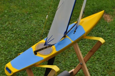

Beitrag: #13Beitragvon stetson » 14.09.2013, 15:02
Und lackiert:

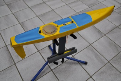

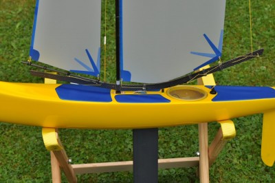

Beitrag: #14Beitragvon stetson » 17.09.2013, 12:29
Rumpf ist fertig.Servos und Schalter eingebaut.
Als Patches habe ich mal eine blaue Folie genommen.Folie spannt sich noch.
Natürlich werden auch neue Segel angefertigt.Verstärkungen sind farblich angepaßt.

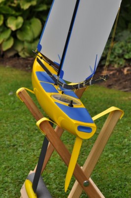

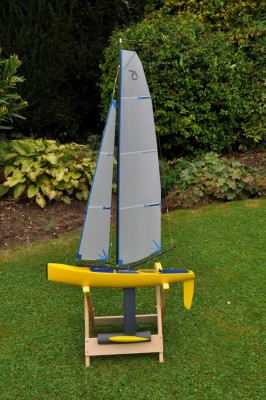

Beitrag: #15Beitragvon stetson » 19.09.2013, 13:04
JethRace Nr. 19 ist fertig.

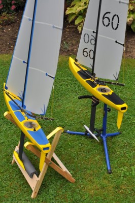

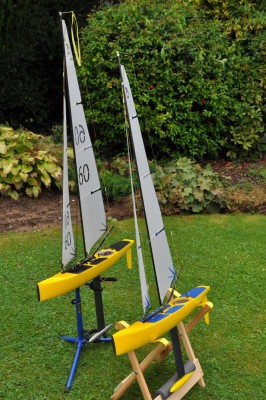

Beitrag: #16Beitragvon stetson » 20.09.2013, 11:02
Doppelpack JR #19 und JR #24:
