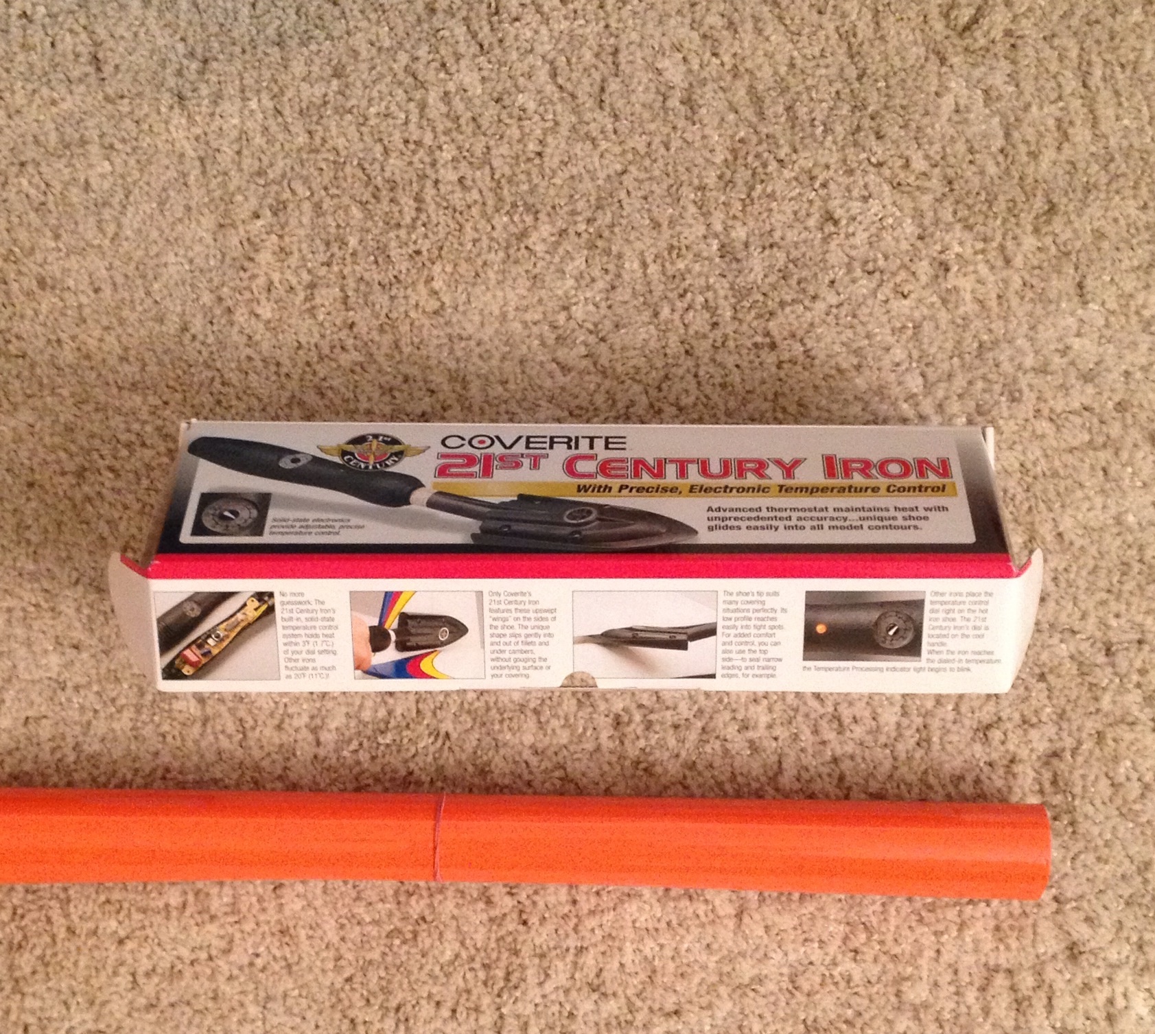

Beitrag: #6Beitragvon Michi » 19.03.2014, 22:20
Das material

Re: Foliendeck
Beitrag: #7Beitragvon Michi » 19.03.2014, 22:35
Klar haben wir es mit unseren Flächen einfach...
Nur wollte ich mich da mal umhören wie ihr das so macht.
Das obige Material habe ich auf Empfehlung des Fachgeschäftes.
-Folie auflegen und mit dem Bügeleisen oder einem heissen Lappen darüber fahren. Auch ein Heissluftföhn könne helfen da sich die Folie zusammenzieht.
Die Folie ist vom Oracover.

Re: Foliendeck
Beitrag: #8Beitragvon mc fly » 19.03.2014, 22:50
Durch das danebenliegende Bügeleisen würdeich jetzt mal interpretieren, dass es sich um eine Bügelfolie handelt. [edit: ja Oracover]
Ich habe in meinem Leben noch nicht viele Flieger gebaut. Aber die Bespannungsfolien, die ich bisher kennen gelernt habe, sind für Boote nicht wirklich geeignet gewesen.
Neben dem offensichtlichen, nämlich dass die Folienpatches wasserdicht und wasserfest sein müssen, ist es empehlenswert dass die Folien eine gewisse Elastizität mitbringen. Denn neben einem Inbusschlüssel kann auch z.B. das Fockausgleichsgewicht eines anderen Bootes tiefe Löcher reißen... Es kann im Regattageschehen immer wieder vorkommen, dass man mal eine Berührung zwischen 2 Booten hat und wenn die Folie dann nicht sofort einreißt ist das recht praktisch.
Ich nehme meist Reststücke vom Folienbeschrifter um die Ecke. Aber die X-Film Folie die z.B. bei Ralph Tacke erhältlich ist, ist auch sehr gut geeignet. Man kann auch das ausgeschnittene Decksteil mit Klebeband wieder einkleben, wie hier
Das geht sehr gut mit Cell Pack. Weil es auch auf feuchten Untergründen klebt.
Michi hat geschrieben:Das obige Material habe ich auf Empfehlung des Fachgeschäftes.
Das war aber kein Fachgeschäft für Schiffsmodellbau!
Abgesehen davon, dass man mit einem Deckspatch Gewicht sparen kann, sind die Öffnungen auch für den schnellen Zugang zu Servo, Akku und Empfänger. Klebefolie und eine Schere hat meist immer einer dabei, wenn man sie in seiner Regattakiste vergessen haben sollte, aber mit einem 230V Anschluss fürs Bügeleisen wird es am Teich schon schwieriger.

Ja doch es sind eigentlich sehr erfahrene Modellbauer. Da haben wir offenbar aneinander vorbei geredet.
Das die Folie nicht wasser- und stichfest ist wusste ich nicht. Also danke für die vielen Informationen! :respekt:
So nun bin ich schlauer. Werde mal dem Baumarkt durchstöbern und das Ergebnis natürlich hier posten.
