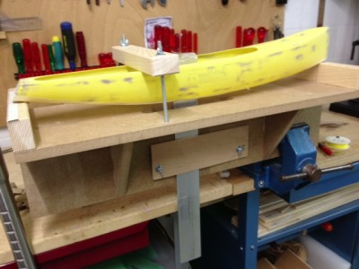

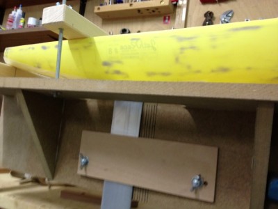

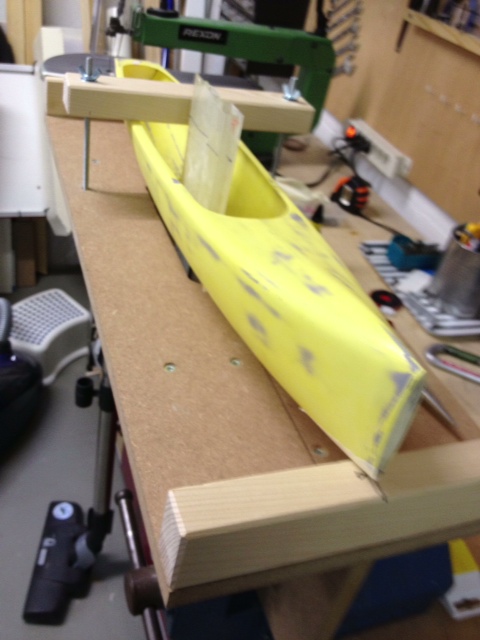

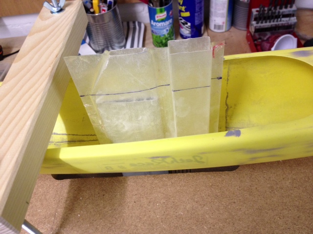

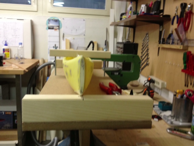

wer hat sich nicht schon aufgeregt über die schwierige Montage der Kiel und Masttaschen und natürlich auch dem Ruderkoker. Der Rumpf bewegt sich, leichzeitig sollten alle diese zusätzlich im Rumpf zu montierenden Teile in einer Flucht und erst noch im Lot eingebaut werden.
Ich habe versucht eine Lehre für diese Aufagbe zu bauen und konnte gesetrn den ersten Versuch starten - und ich kanns vorwegnehmen: ES HAT BESTENS FUNKTIONIERT :D
Hier einige Bilder, einen kleinen "Bauplan" lege ich später dazu. Viel Spass beim Nachbauen und viel Erfolg beim sorgenfreien Einbau von vielen Kieltaschen ;-)

Ausgehend von der gleichen Überlegung hab ich vor einiger Zeit angefangen einen Montageständer zu bauen.
Der soll dann auch diverse Arbeitsschritte erleichtern...
Ein paar Anbauteile fehlen aber noch.

Mein überschweres Teil hat sich wirklich bewährt. Nun kann ich alles verkleben ohne das etwas verrutschen kann.
