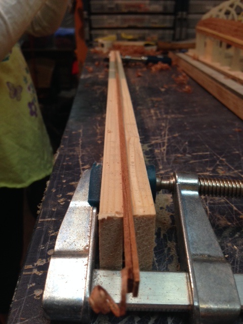

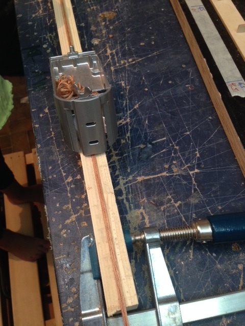

Guten Abend

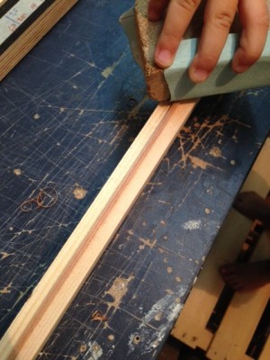

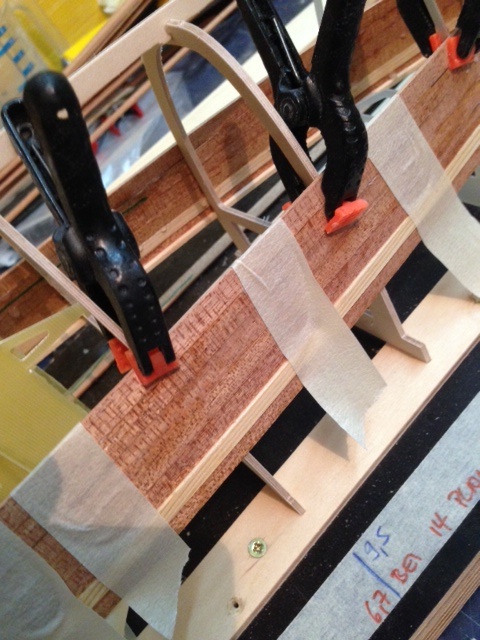

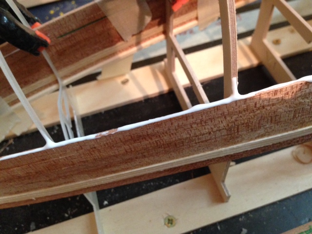

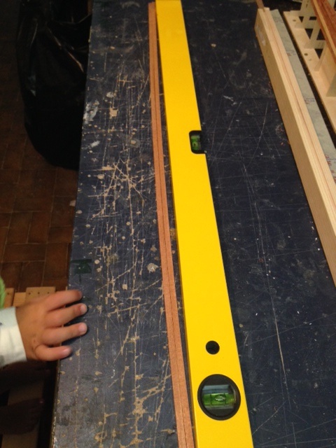

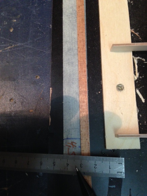

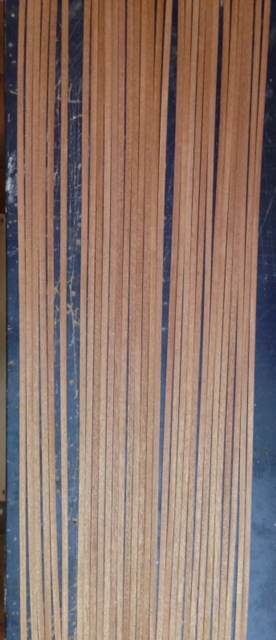

habe mal zwei drei Fotos gemacht. Ist eher was für Anfänger.. mein Vorgehen bei der Beplankung. Für die Profis unter euch keine Sache...
Gibt es weitere Tricks von Eurer Seite her?
zuerst werden alle Leisten ausgelegt und nach Farbe und Krümmung sortiert. Ich habe dann Paare gebildet..
hier ist die Krümmung gewisser Leisten klar sichtbar. Diese werden entsprechend der Krümmung eingebracht und nicht "zurechtgebogen"...
Entsprechend der gerechneten Dicke wird diese auf der Leiste angezeichnet. Je nach Länge/ Krümmung des Spanntes kann es grosse Abweichungen geben. Kleinste Breite bei mir -> 2,7 mm. Grösse Breite -> Plankenbreite 6,5 mm
Die Leisten einspannen
jede Leiste/ Planke wird noch geschliffen. Ich habe die Planken auf jeder Seite geschliffen damit auch die kleinen Unebenheiten wegkommen. Immer mit einem Schleifblock schleifen damit es keine Löcher gibt..
auf die richtige Breite hobeln und nochmals schleifen (bei mir mit einem 235 Papier) und dann heisst es anprobieren ob die Planke passt.
dann eine saubere Leimkante anbringen, auf der ganzen Länge inkl den Spannten die man anleimen möchte. Wenn man einen SPannt nicht verleimen möchte, deckt man den am besten vorgängig bereits mit Klebeband ab.
danach muss die Leiste nur noch sauber an die Spannten und an die untere Planke gepresst/ befestigt werden. Bei mir klappt es am besten mit Klebeband. Stecknadeln sind auch möglich. Jedoch sind dann die Löcher am Schluss sichtbar.. kann aber auch gewillt sein. Und wenn man die Löcher mit einem schwarzen Stift nachfärbt, sieht es aus als ob die Planke genagelt wurde.
