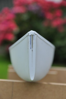

Re: Mein erster Versuch mit der Pakinto
Beitrag: #12Beitragvon marcus123 » 13.11.2014, 19:01
Bild 2
pakinto bild 2

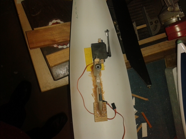

Guten Morgen,
ich muss versuchen, den Servo weiter mittiger anzubringen. Gott sei dank, sind da nur Schrauben :-).
@Hano:
Wie bist Du beim Verkleben des Decks vorgegangen?. Die Bugspitze des Decks ist verfranzt. Ich glaube, dass dies bei diesem Modell "normal" ist. Wenn ich das Deck drauflege und mit Gummis fixiere habe ich zum Teil einen kleinen Abstand beim Heck (nach hinten), obwohl ich es passgenau angebracht habe. Gibt es da einen Trick?

Beitrag: #14Beitragvon Number 5 » 14.11.2014, 08:50
Hallo Marcus,
da scheinst Du aber 'nen ziemlichen "Klopper" von Servo verbaut zu haben. Da gibt es heute kleine Servos mit viel Power für diese Zwecke.
Wenn Du aber bei dem Teil bleiben willst, würde ich es einfach in der Halterung drehen. Also den Hebelarm auf die andere Bootsseite.

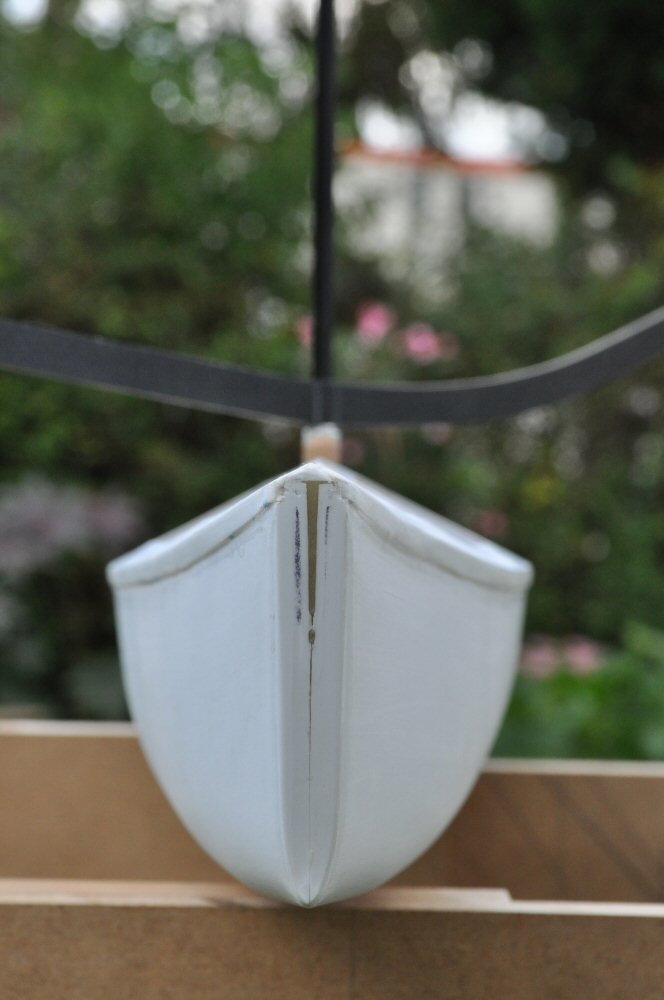

Beitrag: #15Beitragvon stetson » 14.11.2014, 10:43
@ Marcus,
da bei meinem Rumpf der Bug nicht geschlossen war,habe ich einen zusätzlichen Bugspant aus Sandwichmaterial eingeklebt.Beim Verkleben sollte das Deck am Heck bündig abschließen.Der dadurch entstehende Bugüberstand wird nach dem Verkleben abgeschliffen.
Bug vor dem Verkleben
Bug nach dem Schleifen
Heck nach dem Verkleben

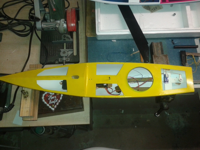

Beitrag: #16Beitragvon marcus123 » 15.11.2014, 09:53
Guten Morgen,
der Servo ist von der Größe her normal würde ich sagen. Ich habe ihn flach eingebaut. Auf dem Bild sieht er aber wirklich schon überdimensioniert aus. Den Bug habe ich ebenfalls mit einem zusätzlichen Bugspant versehen und nach bestem Wissen und Gewissen verklebt. Das Heck bekomme ich inzwischen auch gut mit dem Deck angepasst.

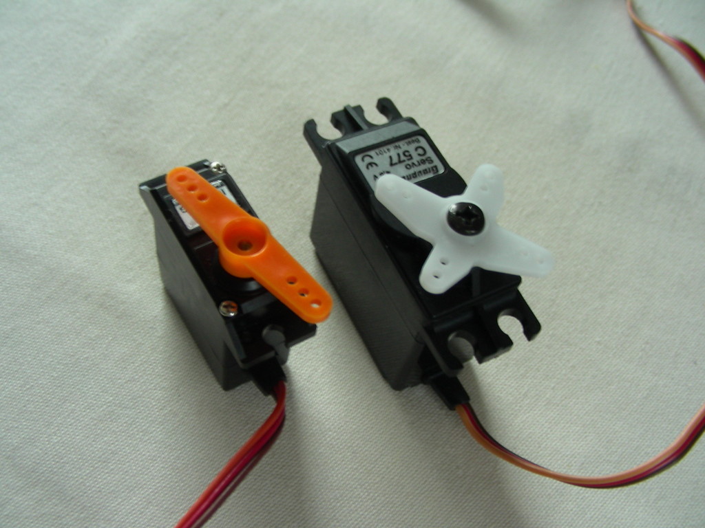

Beitrag: #17Beitragvon Number 5 » 15.11.2014, 11:52
Hallo Marcus,
hier zum Vergleich und besseren Verständnis mal ein Servo der Größe die du vermutlich verbaut hast (Standardservo).
Und ein Servo der Größe wie es heute in der RG65 üblicherweise eingesetzt wird (Midi-Servo).

Beitrag: #18Beitragvon marcus123 » 15.11.2014, 12:24
vielen Dank für den Vergleich. Der Midi hat die gleiche "Power" wie der "Standardservo"?

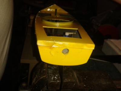

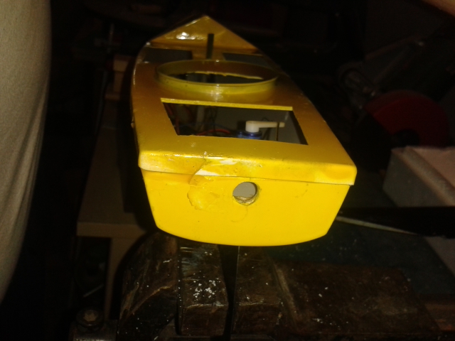

Beitrag: #19Beitragvon marcus123 » 15.11.2014, 12:32
das Deck habe ich nun verklebt. Während des Verklebens habe ich festgestellt, dass der Lack noch nicht so trocken war, wie er hätte sein sollen. Es war somit suboptimal. Ein Geschmiere. Jetzt ist mir aufgefallen, dass meine Bleistiftzeichnungen noch zu sehen sind. Ich hoffe, dass diese nicht mehr zu sehen sind, wenn diese nass-geschliffen sind. Die Farbe muss erstmal richtig trocknen, bevor ich nass-schleifen kann. Dann wird es mit der Regatta morgen erstmal nichts *schade*.
Das Heck habe ich einigermaßen (für meine Verhältnisse) gut hinbekommen. Mein derzeitiger Anspruch ist nicht unbedingt die Optik, sondern eher focussiert auf die Funktionalität.
Derzeit, inkl. Servo, Deck und alle Einbauten komme ich genau auf 333 Gramm. Das ist meines Erachtens vernünftig.
Ich habe eine Delle im Rumpf entdeckt. Diese muss ich noch Spachteln. Irgendwo in der Werkstatt habe ich noch Plastikspachtel gefunden. Dieses werde ich allerdings erst versuchen, wenn der Rumpf komplett getrocknet ist. Vielleicht sieht man es ja auf dem einen Bild?.
Marcus

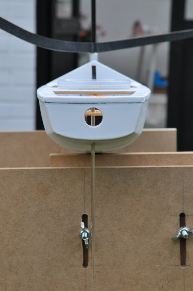

Heck
Heck
