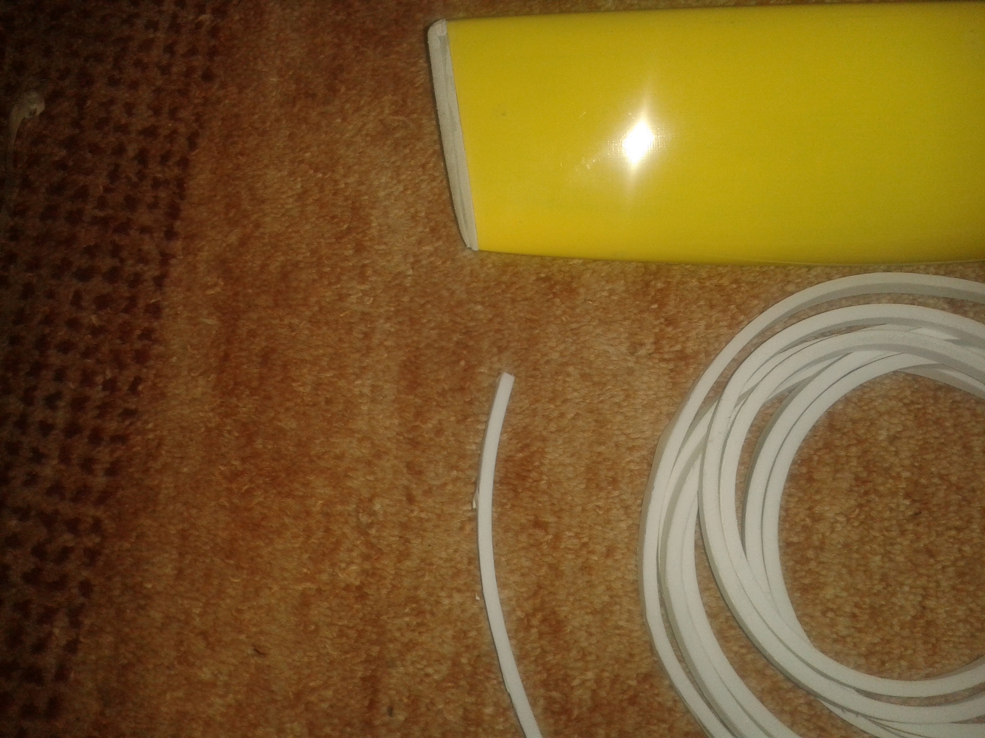

Ich habe Fensterdichtung aus dem 1 Euro Shop genommen.
Ankleben und den Rumpf vorne am Bug vorsichtshalber mit Tape abkleben,
dann mit 100er und 200er Schleifpapier in Form bringen.
Da bei der Mali der Bug sehr breit ist, musste ich erst zwei Streifen nebeneinander rankleben, darauf dann noch mittig einen Streifen. Ließ sich aber erstaunlich gut schleifen.
Gruß Frank

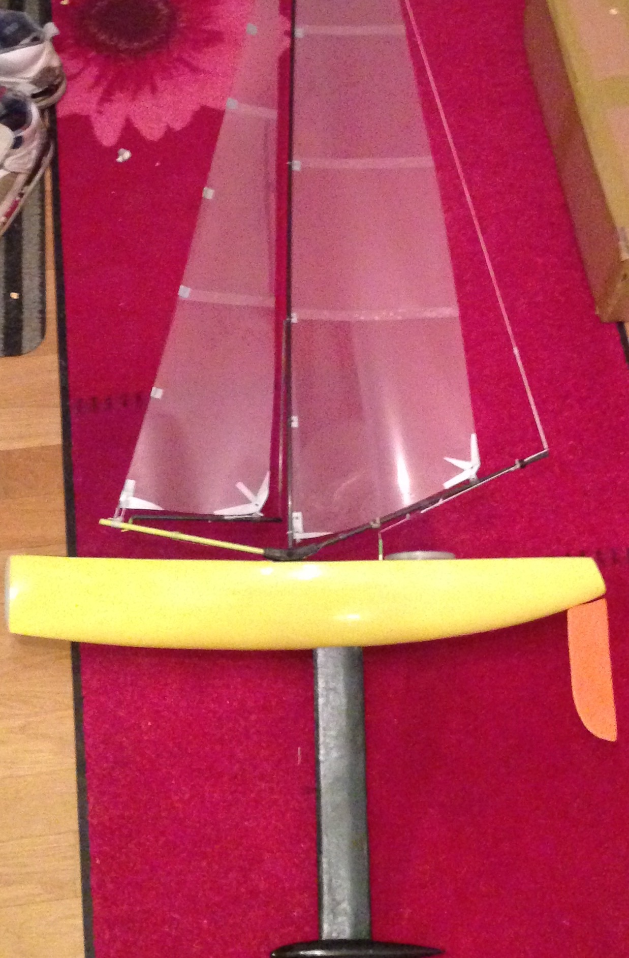

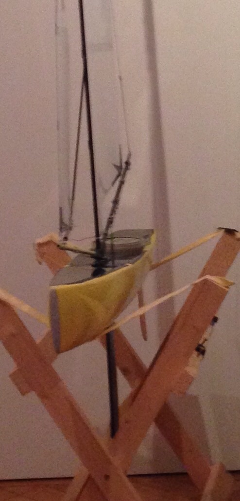

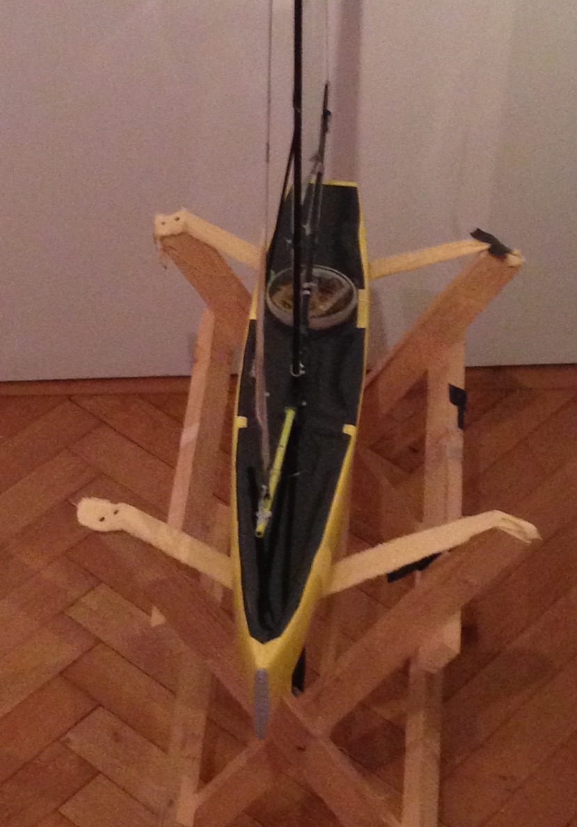

Beitrag: #13Beitragvon Ger191 » 15.02.2015, 20:30
Servus,
Endlich fertig :D
Hab den bugfender jetzt aus extrudierem polysterol gemacht, hat super geklappt.
Kampfgewicht mit 550g kielgewicht u. A-rigg: 870g RTS
Hier mit schwerem kiel
Wie ich finde ein super gewicht.
Mein ruder ist leider recht schwer , das wird die nächste zeit behoben. Aber es hat einfach kein anderes gepasst.
Mal schaun wie die kleine mali sich aufm see anstellt.
Lg
Felix
