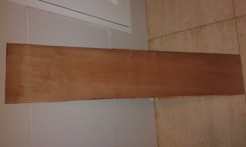

Beitrag: #15Beitragvon Thor069 » 20.03.2015, 07:25
Hallo Leute,

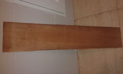

Also so komplett unstetig war ich in der letzten Zeit nicht und gestern am Vatertag auch etwas mehr Zeit um auchmal Fotos zu machen.
Hier das Ergebnis des Funiers(3fach verleimtes Funier):

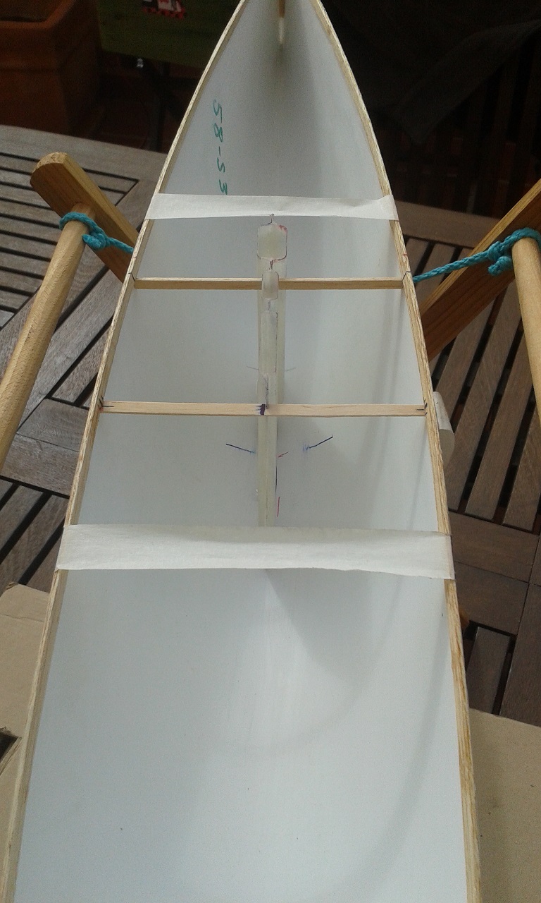

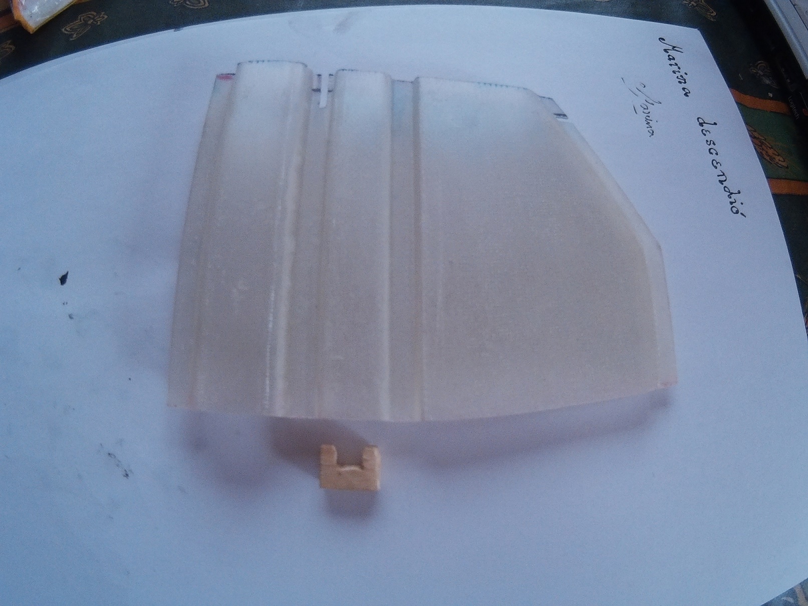

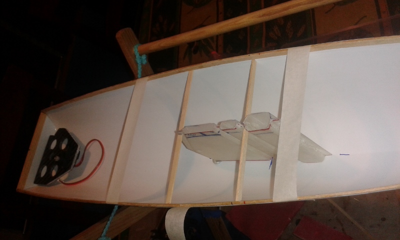

Und auch ist der Bug zu,verklebt sowie habe ich mir gedanken zur Kielmasttaschenbefestigung gemacht,siehe hier:

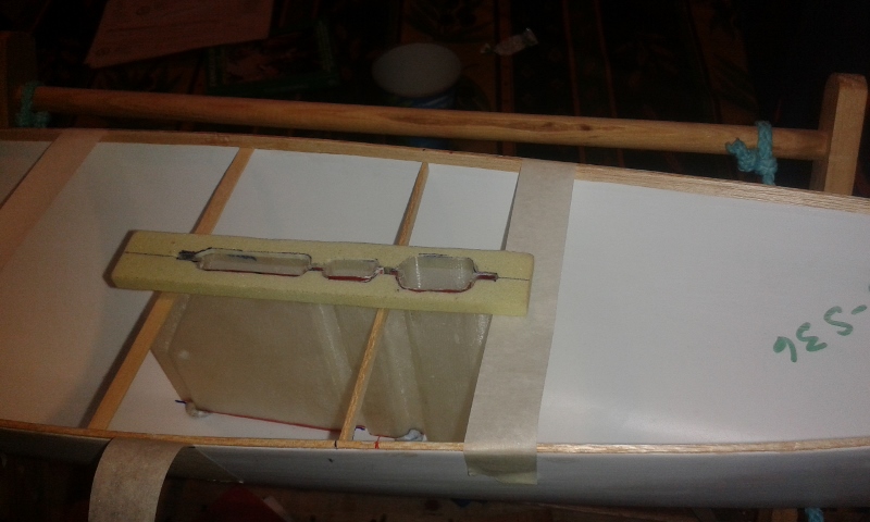

Hier meine Idee wie ich die Kieltasche mit dem Deck verklebe:
Fuer Anregungen,Tips + konst. Kritik bin ich immer offen.

Beitrag: #16Beitragvon CB750 » 20.03.2015, 11:41
Hola Thorsten,
bei deiner Kiel-Masttasche hast du alles auf gleiche Höhe abgeschnitten. Wie verhinderst du, dass du mit Wasserballast in den Masttaschen herumfährst? Und wie schwer wird so ein "Laminat"?
MfG
CB750

Beitrag: #17Beitragvon Thor069 » 21.03.2015, 08:48
Hola Carlos,
Also die nicht benutzte Masttasche klebe ich imer ab damit sie nicht volllaeuft und XXXGramm Mehrgewicht ergibt :-).
Also das Funier ist nicht so leicht 105g, aber da wird ja noch viel abgeschitten und somit hoffe ich auf die 50g zu kommen.
Aber erstmal kommt die Kieltasche ran.

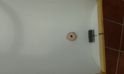

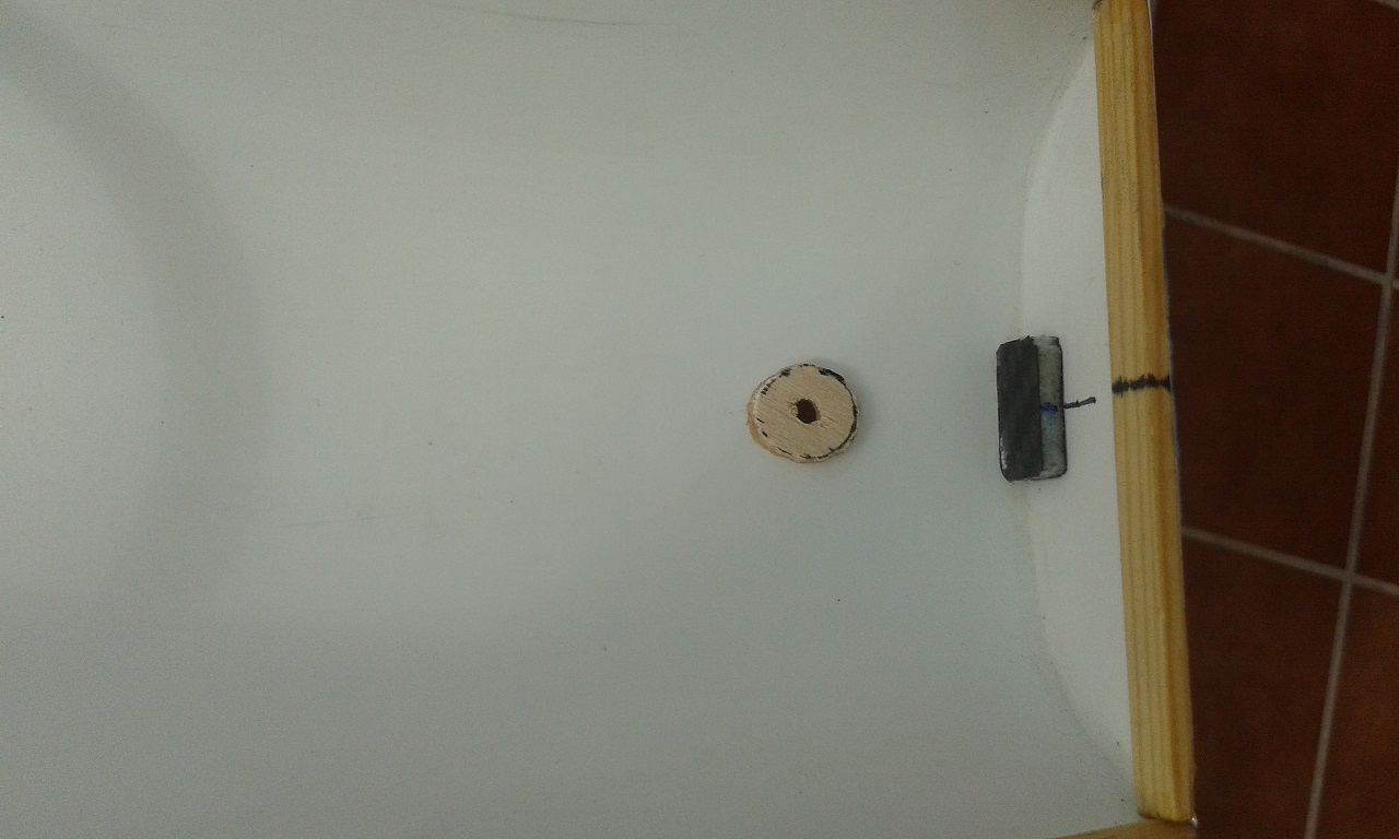

Heute mal eine Mastfussadapter fuer den normalen Mast gemacht, hier ein Foto:
Dazu auch noch den liegenden Halter fuer des Schotenservo (BMS990DMG).
Wie sichert man man besten so einliegendes Servo? habe da folgende Sachen im Kopf:
A) Schraube oder Aluhuelse ein Niete mit Sicherungssplint
B) Kabelbinder
ODER was geht noch gut und efektiv?

Re: Bau meiner SIMATRA
Beitrag: #19Beitragvon Ger191 » 21.03.2015, 20:11
Servus,
Also mit dem kabelbinder hab ich schlechte erfahrungen gemacht.
Halten tut er ja gut , aber ich hab das servo nur immer schlecht rausbekommen.
Son kabelbinder is ganzschön stabil, zudem erschweren die rumpföffnungen das ganze auch noch.
Ich finde die idee mit dem alurohr/stab durch den ein splint vorm herrausfallen des servo steckt die beste lösung. Hab ich auch so gemacht , funktioniert super bei mir ! :D
Ich kenn noch die festschraub methode, ist mir aber zu anstregend gewesen.
Lg felix

Beitrag: #20Beitragvon Thor069 » 23.05.2015, 05:59
Hallo Jungs,
Also total untaetig war ich in der letzten Zeit nicht aber das mit dem Fotos in den Baubericht zu laden ist immer so ........
Aber hier nun mehr.

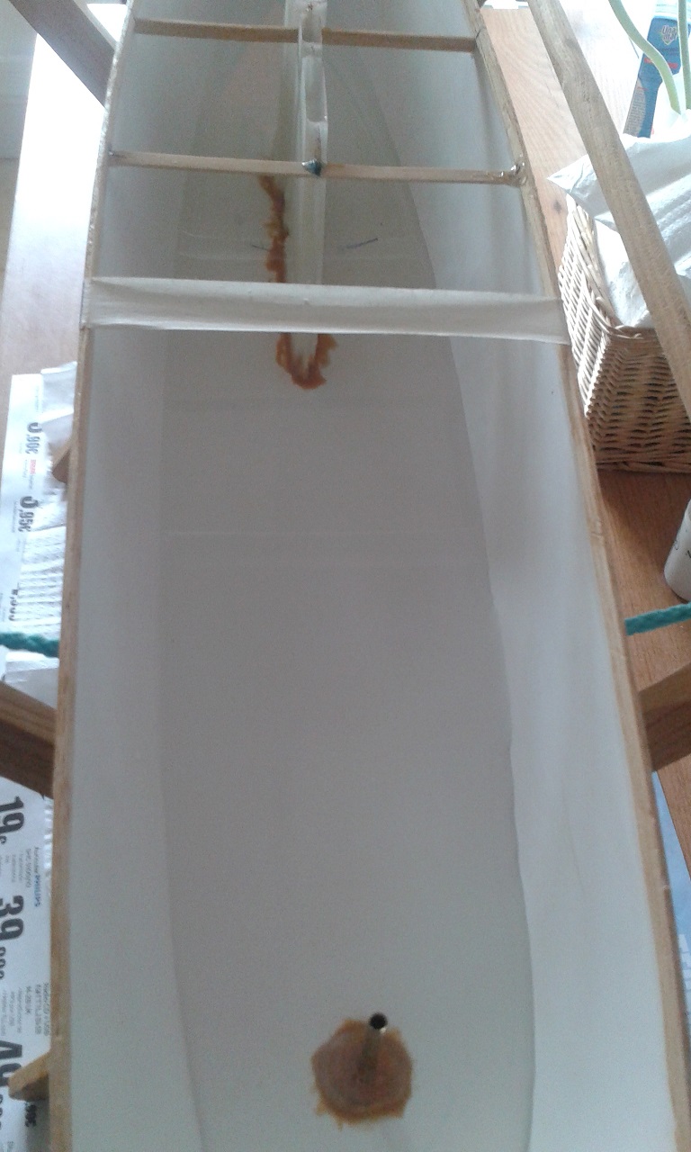

Die Kiel+Masttasche und der Ruderkorkker ist nun eingeklebt und hat den Dichtigkeitstest ueberstanden :-).
Hier die Kiel+Masttasche vor der verklebung mit STABILITE +Sekundenkleber:
Den Ruderkokker habe ich mit etwas Balsaholz am Rumpf verataerkt:
So soweit erstmal, saludos.
Thorsten
