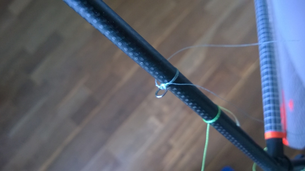

Moin Dirk,
ich mache dir ein Foto wie du die Schot verlässlich befestigen kannst. Die Baumbänder unbedingt drann lassen ;)
Ich komme aber erst morgen dazu, solange musst du noch warten :hadbang:

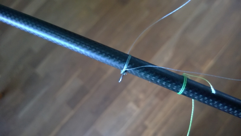

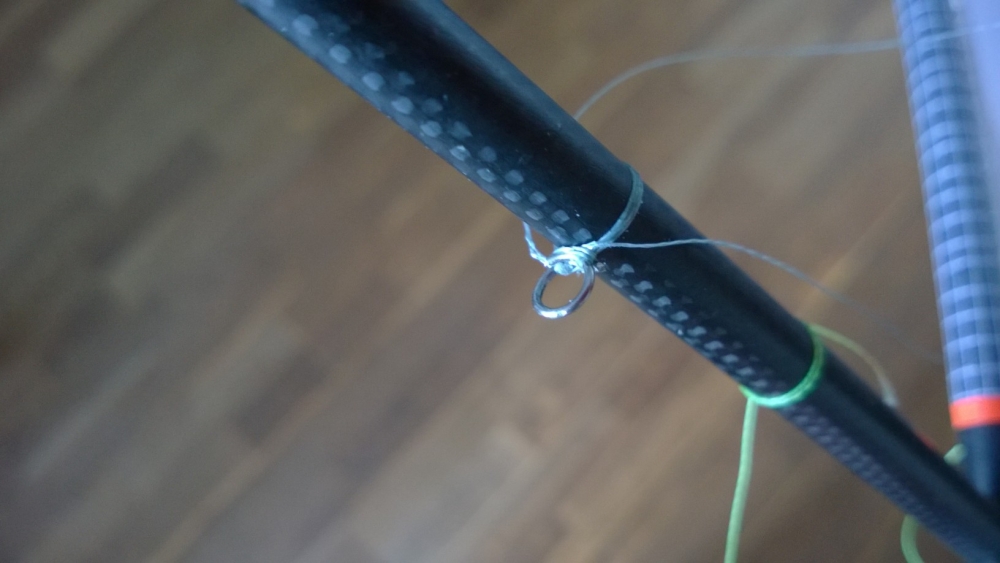

Beitrag: #13Beitragvon Arne » 21.03.2015, 10:09
Moin Dirk,
für die Schot biege ich mir einen VA-Ring und befestige ihn mit einer dünnen Dyneemaschnur.
Wichtig dabei ist die Schnur nicht immer um das Rohr zu wickeln sondern durch den Ring um den Baum, durch den Ring und andersherum wieder um den Baum. Das machst du vier, fünf mal so, dann knotest du die Schnur fest. Die Knoten machst du im Bereich des Ringes, dadurch stellt sich der Ring automatisch auf. Wichtig ist das der Ring im 90° Winkel zum Rohr seht. Anderfalls öffnet sich das Rigg zu jeder Seite unterschiedlich weit, das heißt dein Boot fährt auf einem Bug mehr Höhe als auf dem anderen. Zum Schluß den Knoten, am besten die ganze Schnur, mit Sekundenleber sichern.
Es gibt natürlich noch andere Lösungen aber diese finde ich sehr einfach und es ist kein Beschlag erforderlich.
