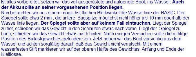

Aber nun bin ich doch etwas, durcheinande denn du Verschiebst den Kielkast+Mastposition um 5mm nachHiten/Heck und dann muss doch das Blei weiter nach Vorne?
Das Kielschwert, besser die Position der Bleibombe erinnert mich irgenwie an die "Palo de Agua".
Ist so eine Befestigung des Schwertes hinten an der Bleibombe den "hydrodymaisch" günstig, dachte immer es sein besser ander moeglichst dicksten Stell des Bleies oder ganz vorne am Blei das Schwert zu befestigen.
Hat wer eine Skizze oder Zeichnung wo man die Wasserline in etwas sieht, den die Beschreibung und Millimeterangaben auf der Kölner-Seite unter Gewichtstrimm beschreibt das eher "ungenau":
Auszug aus dem Text "GEWICHTSTRIMM"

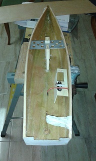

Hallo Jungs,
Aslo wir waren nicht untaetig aber bauen ist uns lieber als viele Fotos zu machen.
Hier nun der fertige Rumpf mit dem Kiel+Mastkasten:
Eigentlich ist auch die Servobank sowie der Spiegel fertig.
Alles von innen mit Epoxi versiegelt.
Soweit erstmal.
Saludos.
Thorsten
