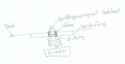

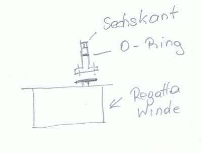

Ich würde sagen ,das bei einer RG65 das ein gr0ßer Schönheitsfehler ist,aber bei meiner ersten IOM habe ich das so gelöst.
Ich habe eine Regattawinde verwendet wo ich mir eine Verlänerung aus Messing gedreht habe eine Nut für den O-Ring zur Abdichtung und oben einen Sechskant gefeilt.In das Deck wurde eine Aluhülse eingeklebt wo die Winde mit der Verlängerung eingeschoben wurde.In die Windentrommel habe ich eine Gegenplatte mit einen innen Seckskant gemacht und dann diese aufgesetzt und mit einer längeren Schraube wie üblich festgeschraubt,das Boot fährt heute noch unter einenm anderen Besitzer,aber die beste Lösung RMG Winde.

Beitrag: #15Beitragvon Günter » 18.12.2011, 08:12
Hallo!
habe schnell eine Handskizze gezeichnet damit man sich was darunter vorstellen kann.
Gruß Günter
