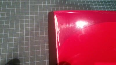

bin nu endlich mal dazu gekommen den Bugfender zu dängeln.Ich habe den Bug mit Malerkrepp ein paar
mal umwikelt und dann in den Hohlraum Sikaflex eingespritzt...3 Tage härten lassen und dannach
passend zurecht geschlifen.
Leider ist beim lösen des Malerkrepps die Farbe teilweise mit abgegangen :cry:
Dat muss ich noch ausbessern.

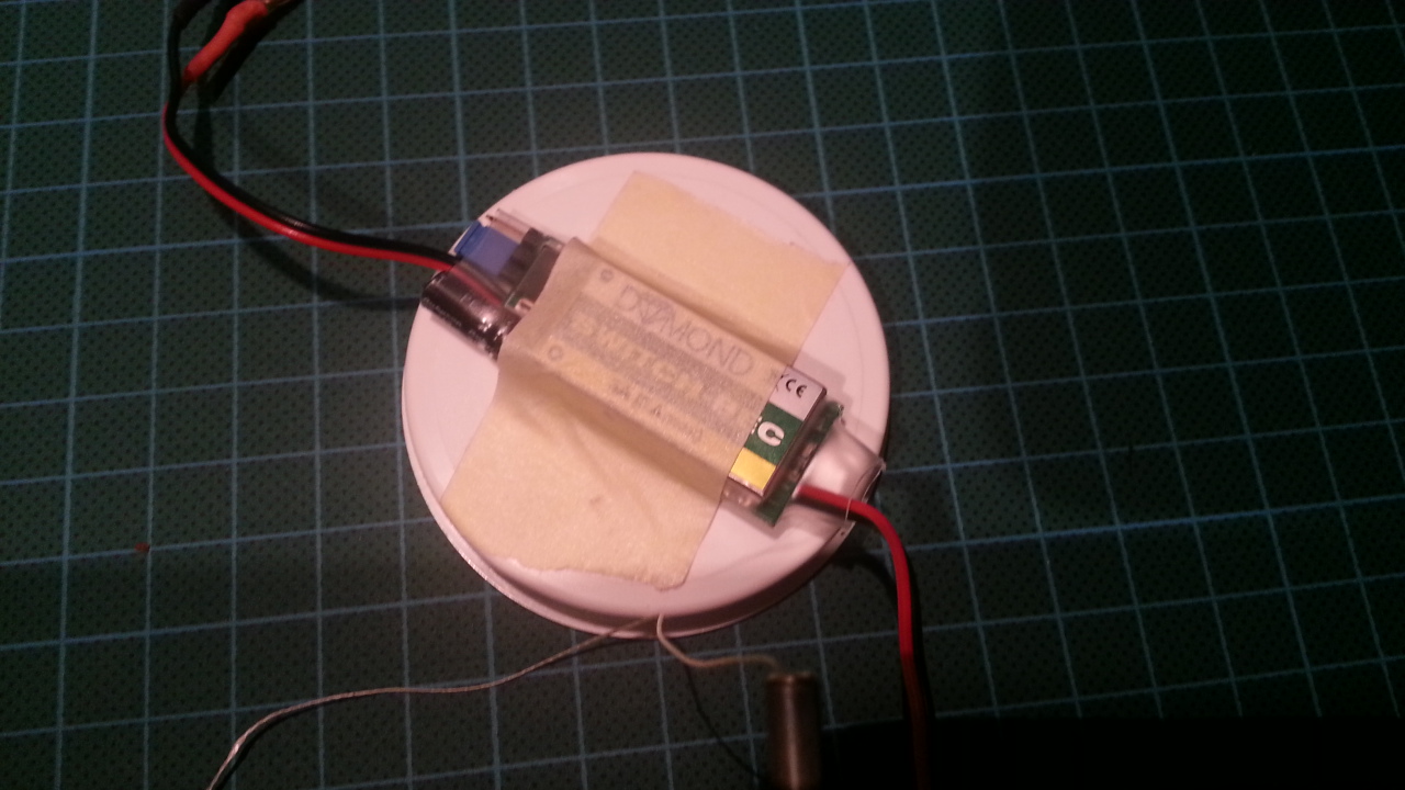

Außerdem habe ich mir ein leichteres BEC gegönnt das alte mit 26g flog raus,das neue wiegt inkl.Stecker
nur 12g.Hier erstmal provisorisch an den Deckel geheftet.
Neues BEC

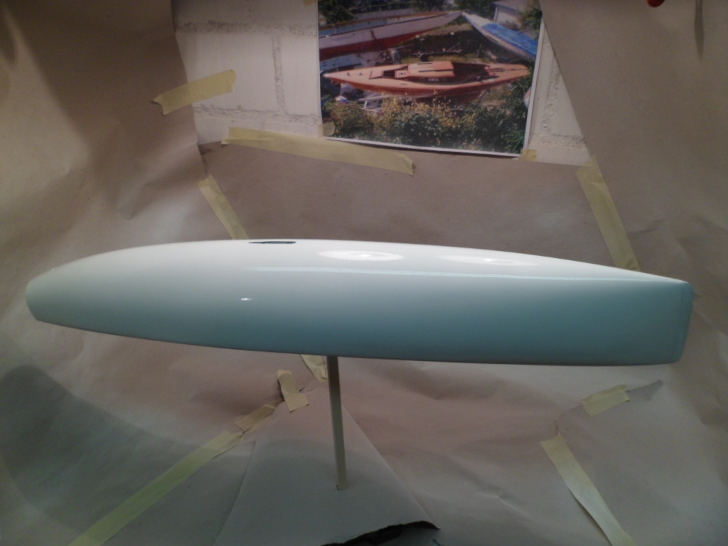

Beitrag: #14Beitragvon DeichKind » 21.04.2016, 20:26
Neuaufbau...
Neue Farbe neues Glück?

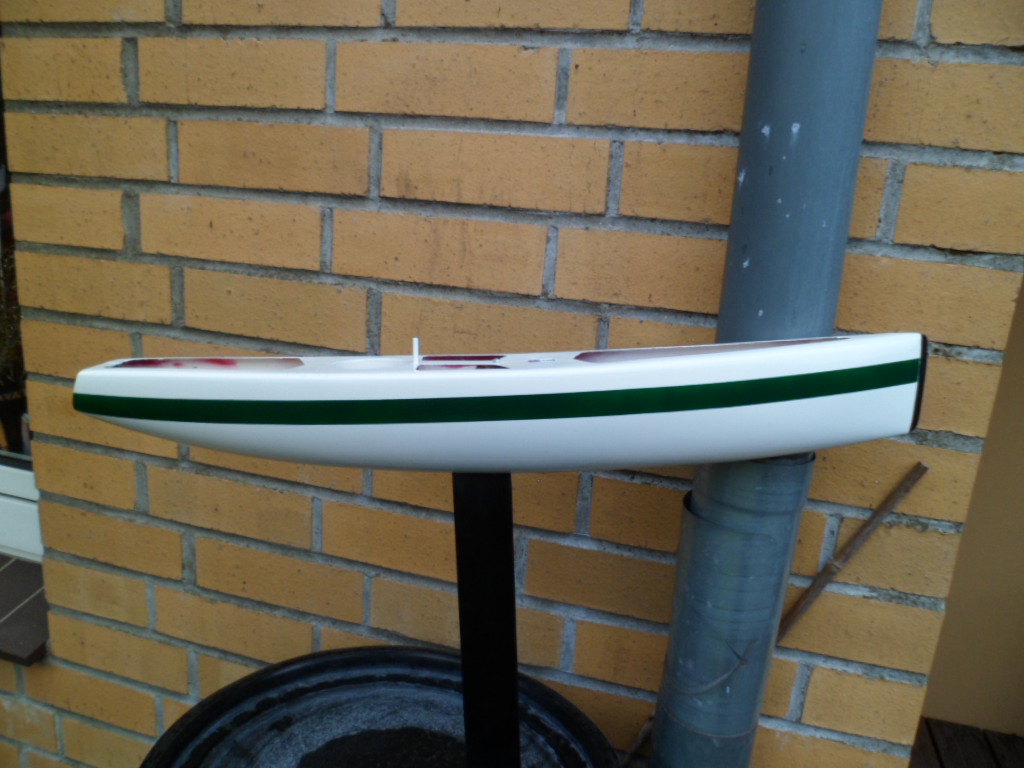

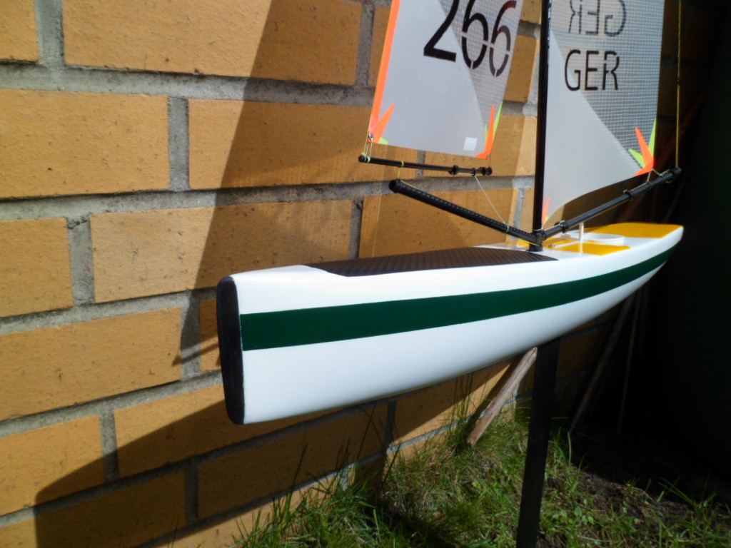

Beitrag: #15Beitragvon DeichKind » 23.04.2016, 18:04
Job done...
White with Racing Green...
Jörg

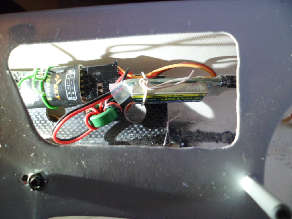

Die Regatta erprobte Professionelle RC Technik wurde Fachgerecht an Ihren Einsatzort montiert.
Auf das sonst übliche Klettband wurde bewusst verzichtet da dieses, wie jeder weiß nur nachteile mit sich
bringt.
Statt dessen wurden hochwertige und schwierig zu bekommende wiederverwendbare Empfänger und
BEC-Stromversorgungshaltedrähte aus England benutzt,diese haben den Vorteil des schnellen öffnens
und wieder befestigen der Komponenten,der Clou dabei ,diese wiegen nur einen bruchteil des Klettbandes.
Somit konnten wieder einmal etliche Gramm eingespart werden...
Hochmoderne RC-Technik Professionell montiert mit Haltedrähten aus Großbritanien!
