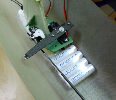

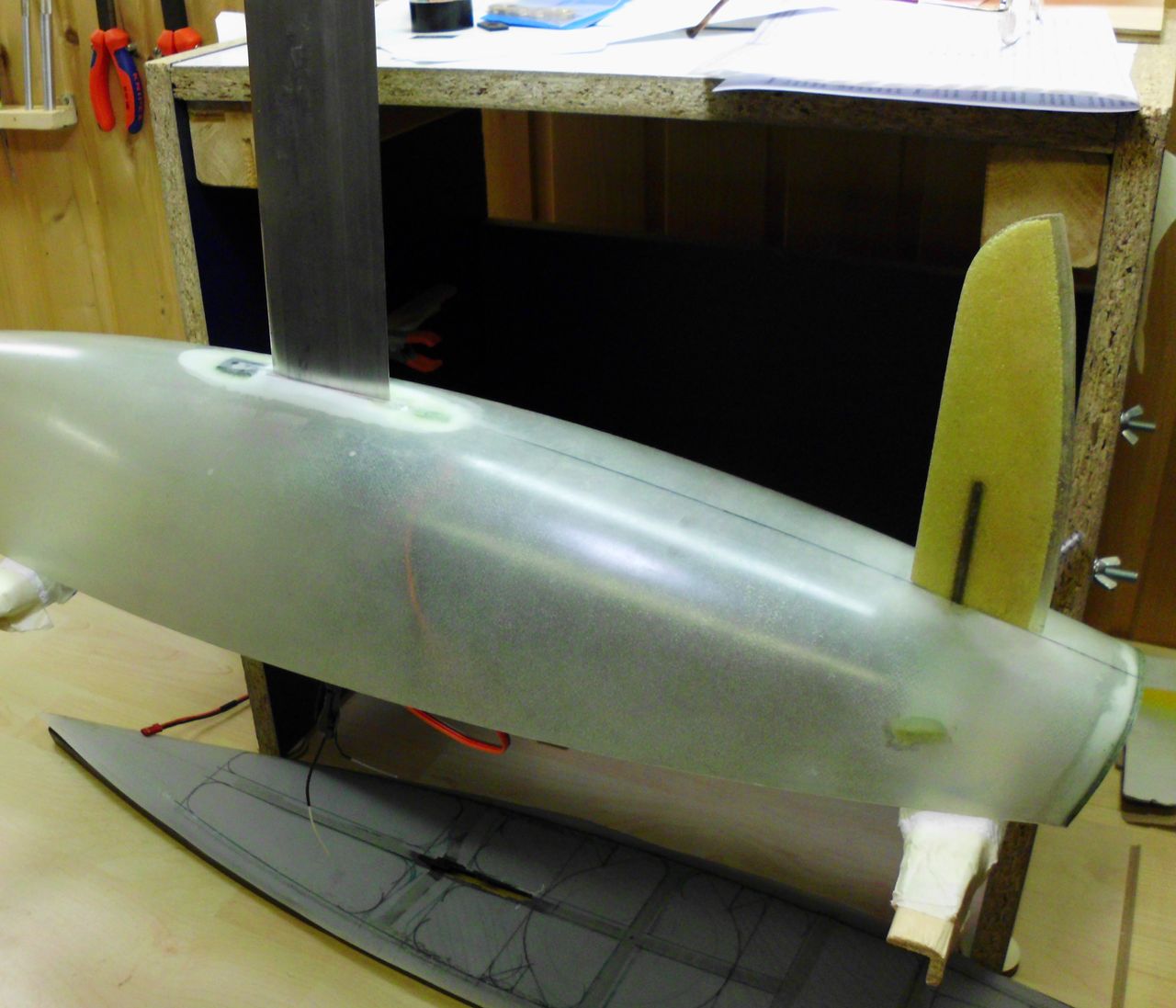

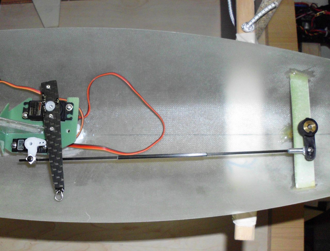

Viel weitergekommen bin ich aus Zeitmangel leider nicht.

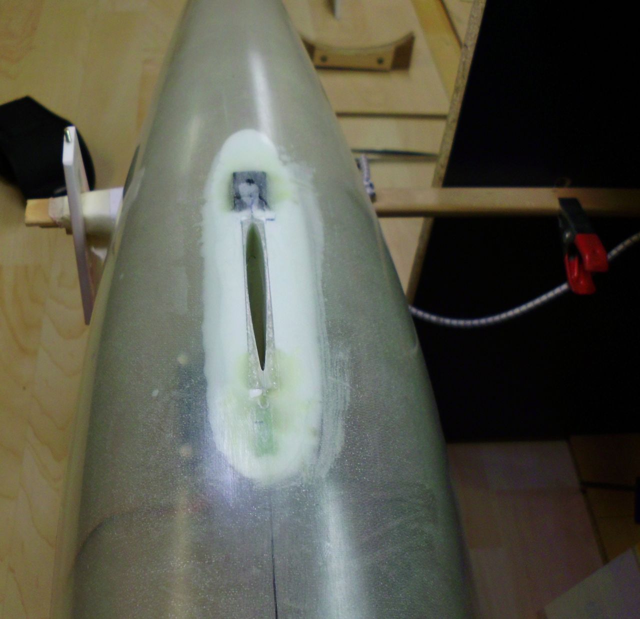

Der Servoarm für die Segelverstellung, die Ruderanlenkung, das Ruder fertig gestellt. Das Schnüffelstück für die Kieltasche damit die Flosse reinpasst eingeklebt und fertig verschliffen. Die Flosse soweit fertig gestellt das diese in die Kieltasche passt. Das wars bisher leider.
Kann mir jemand sagen ob die Vorderkante des Kieltasche im 90 Grad Winkel zur Wasserlinie steht?

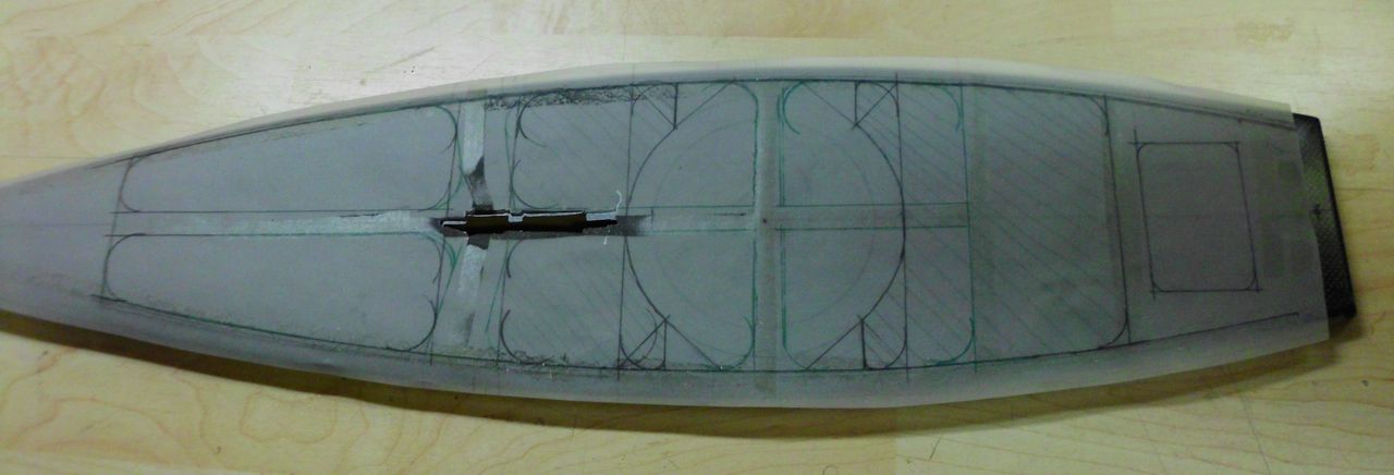

Der Rumpf in eine Banquisch von Uwe.
Das Deck soll vielleicht so ausgeschnitten werden.

penduick hat geschrieben:... Kann mir jemand sagen ob die Vorderkante des Kieltasche im 90 Grad Winkel zur Wasserlinie steht?...
Normalerweise schon.
