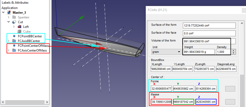

Hier noch'n Beispiel pro FreeCAD (Fusion360/Adesk und FreeShip sind und waren nicht mein Ding)
in Sachen Auftriebs- und Verdrängungsbestimmung.
FCInfoMacro
