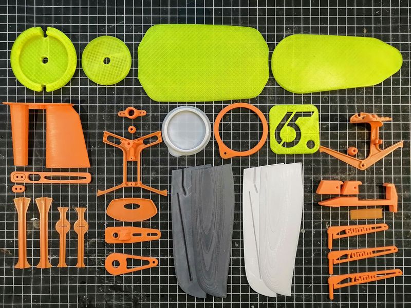

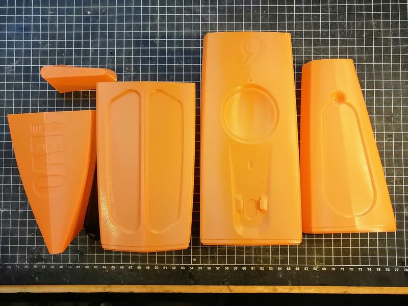

:D Wenn ich hier schon andauernd über den mantaEVO-Baukasten rede, sollte ich ihn auch einmal (über)komplett zeigen:
Rumpfsegmente mit einem kleinen Stück eines abgebrochenen Drucks
Die Kleinteile, nur der Bumper fehlt. Lerne gerade TPU drucken
Zu den Kleinteilen:
Die Deckstützen sind gedoppelt und Achterstagausleger in Mehrfachauswahl.
Die Halterung Segelservo passt für zwei Typen: MD250MW, mit der langen Kralle und Beilegstück (von mir) für einen D-Power-CDS360BB.
Oben Montagewerkzeug Lukendeckel und Schnittschablonen Decköffnungen (die für den Spiegel findet man in Version V032).
Unser schönes Klassenzeichen ist "just for fun".

Beitrag: #14Beitragvon Windfänger » 23.01.2020, 17:28
Moinsen,
und wo/wann/wie kann man diesen (Traum-)Baukasten erstehen/kaufen?
Was ist der Preis?
Ihr macht mir den Mund wässrig.......
Grüßle
Dirk

Beitrag: #15Beitragvon andyhoff » 23.01.2020, 18:01
Tolle Aufstellung Hartmut :tup:
Bei mir ist es bei der ganzen Entwicklung ja nie dazu gekommen das ich mal alles so sauber nebeneinander legen konnte :)
Darf ich diese beiden Bilder evtl. auf meinem Blog bzw. in den PDFs verwenden?
Traum .. naja etwas übertrieben. Gibt's bei mir gegen eine kleine Spende.

Beitrag: #16Beitragvon hal23562 » 23.01.2020, 18:06
Andy, selbstverständlich kannst Du meine Bilder verwenden! Freut mich! :D
Gruß - Hartmut

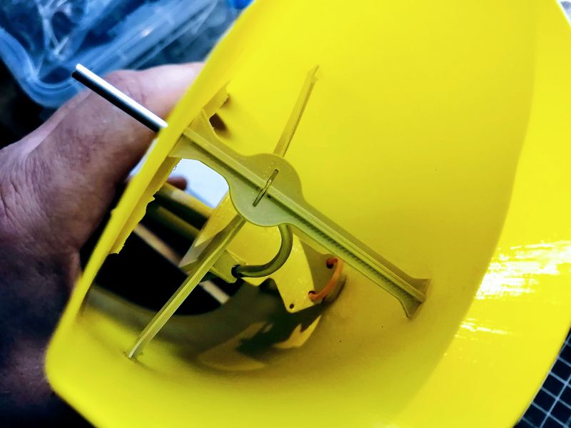

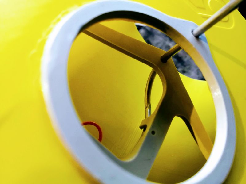

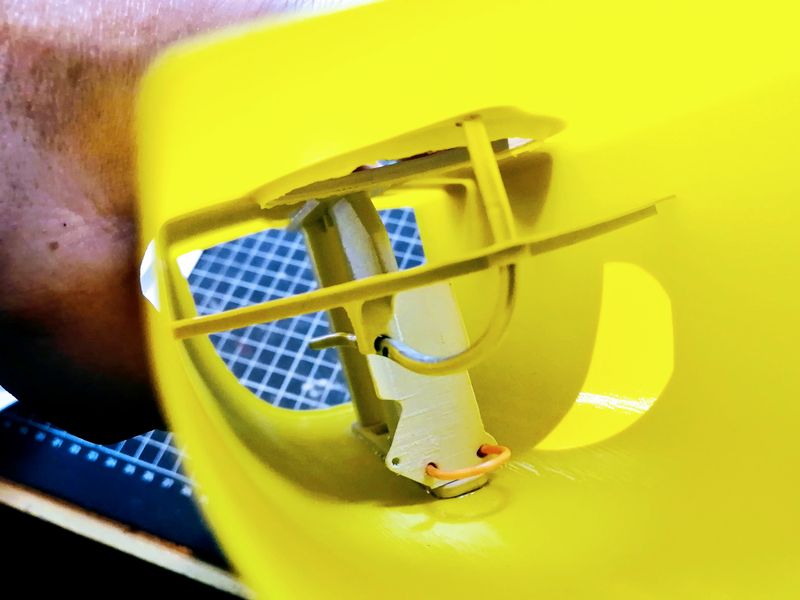

Beitrag: #18Beitragvon hal23562 » 24.01.2020, 20:41

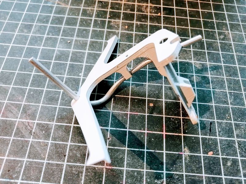

Weiter ging's heute mit dem Baukasten. Der Einbau der Halterung für das Schotröhrchen stand an.
Dieses in die richtige Form zu biegen, ohne es zu verderben, war eine kleine Herausforderung. Danach Trockenüben des Einbaus von allem. Erkenntnis: Wenn man Röhrchen und Halter zunächst unverklebt an ihren Platz bringt, funktioniert das relativ gut, verklebt hätte man wohl ein Problem.

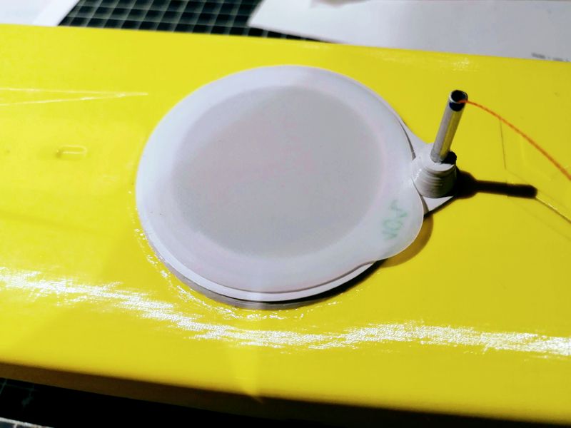

Nach dem der Kleber des Halters gehärtet war, klebte ich dann auch das Röhrchen an seinen Platz. Zuletzt kam noch der zusätzliche Stützpinökel a la Hano auf Deck über das Röhrchen.
Röhrchenbiegekunsthandwerk
So soll es später sitzen
So sieht's von oben aus
Alles ist innen verklebt, auch die achtere Deckstütze
Auf Deck noch besagter Pinökel. Ist der TPU-Lukendeckel nicht schön geworden? Es brauchte allerdings ein wenig ... seufz ...
Beitrag: #19Beitragvon tino » 25.01.2020, 12:42
Sieht sehr gut aus. Wie hast du die Aluröhrchen gebogen mit Sand oder dickem Draht?
Beitrag: #20Beitragvon hal23562 » 25.01.2020, 13:52
tino hat geschrieben:... Wie hast du die Aluröhrchen gebogen mit Sand oder dickem Draht?
Mühsam! ;)
Einfach so über festen Radien. Muss man aber höllisch aufpassen, dass es nicht zusammenklappt. Beim nächsten Mal würde ich es mit Vogelsand oder Wachs füllen. Dann dürfte es etwas leichter gehen.
Am Deckende des Röhrchens klebe ich wieder eine Einschlagöse ein, um Reibung an der Schot zu minimieren. Zum gleichen Zweck werde ich das Röhrchen noch innen polieren (Tipp von Markus aus S).
