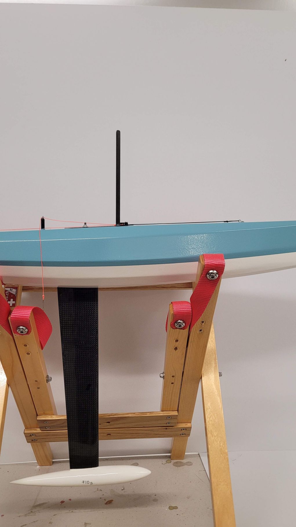

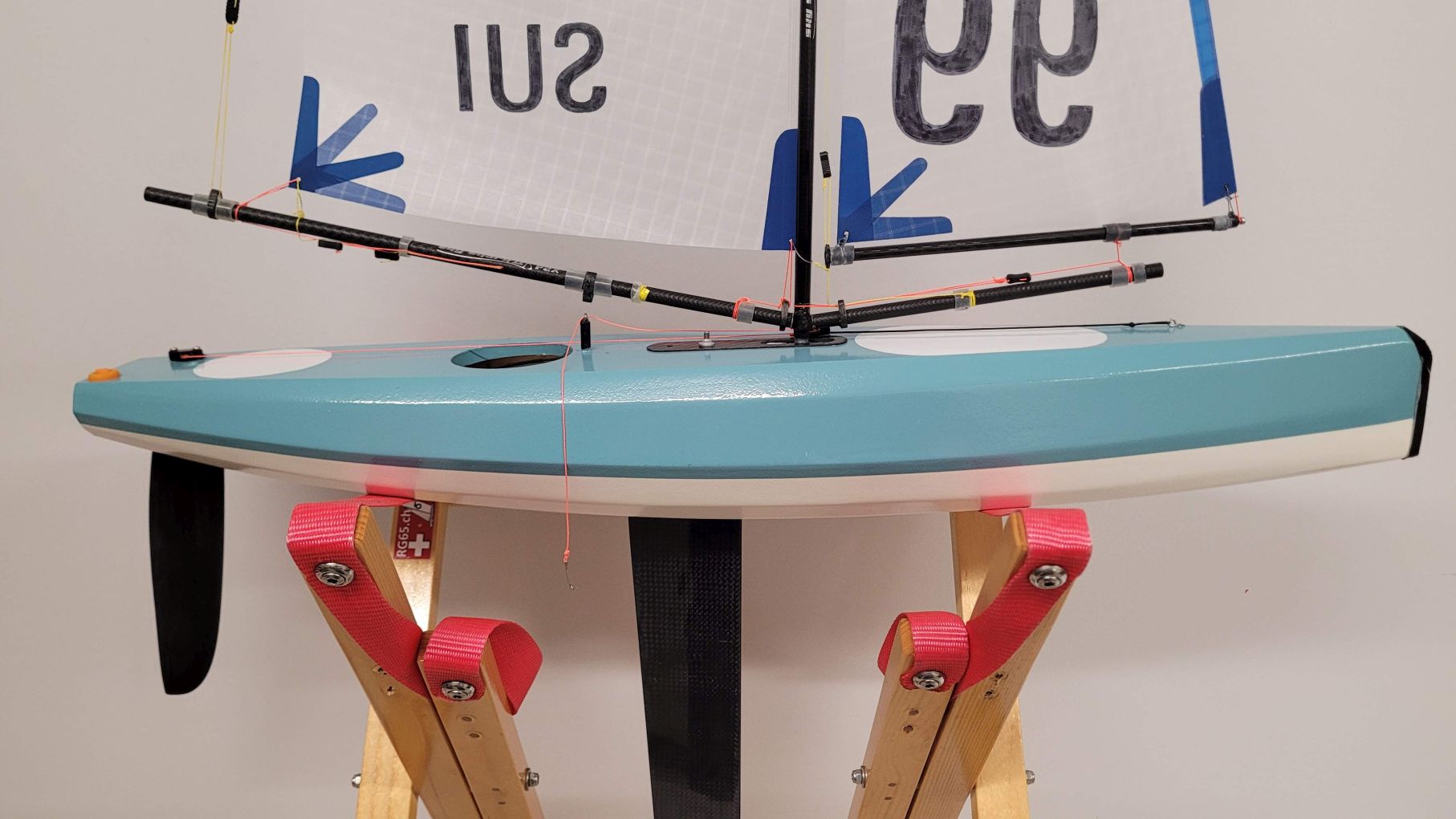

Hallo zusammen

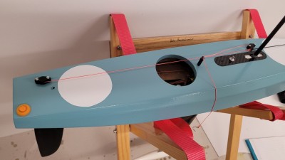

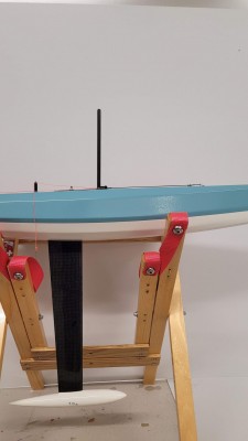

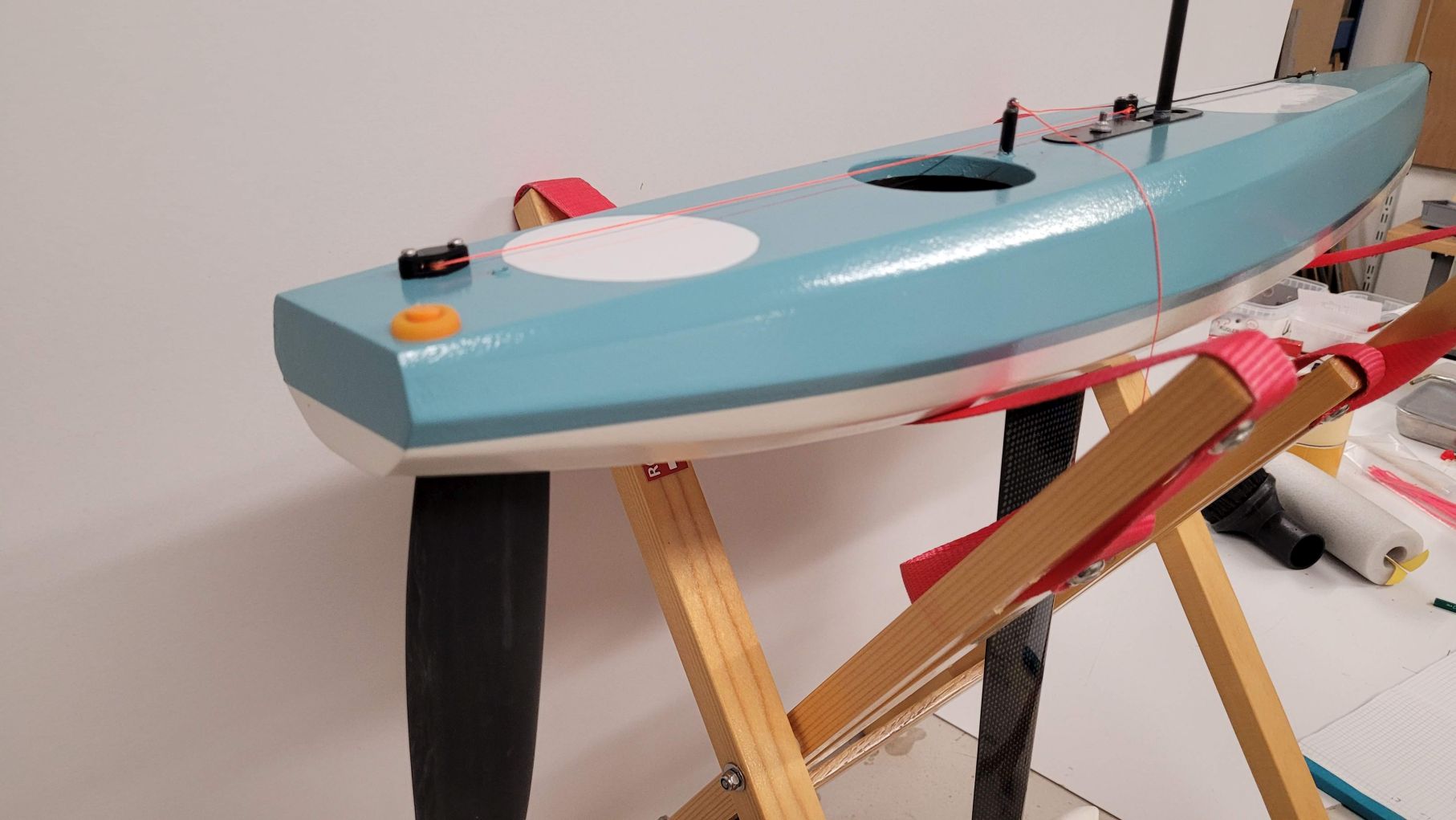

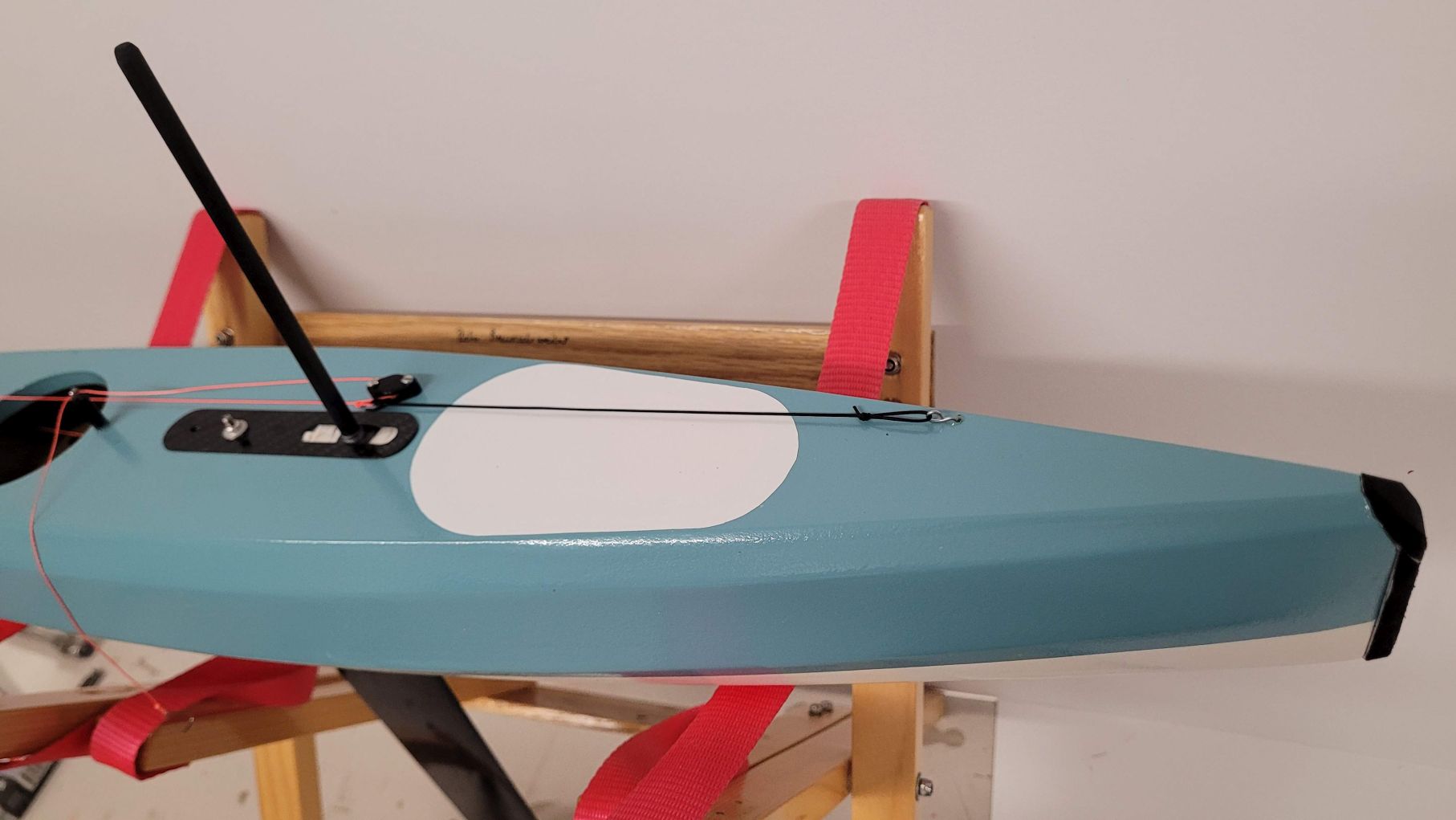

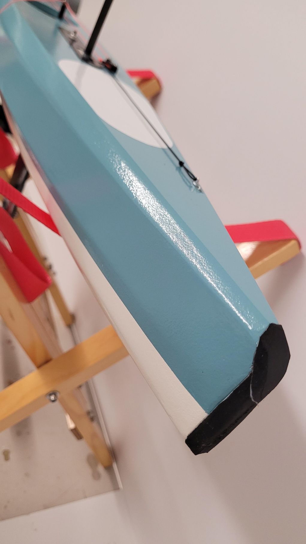

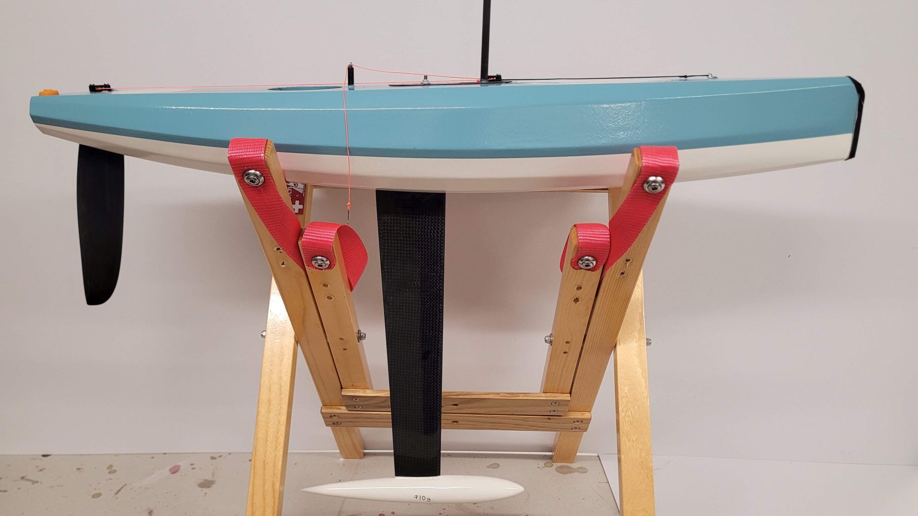

nach langer, langer Zeit wieder mal ein Lebenszeichen. Tatsächlich sind zwei, ZWEI! Jahre vergangen seitdem ich das letzte Mal über das Projekt geschrieben hatte. Sorry bei all jenen, die meine Beiträge verfolgt hatten und auf Neues warteten, und noch viel mehr bei Veit, der mir den Plan des Bootes überlies. Vieles haben wir alle seit dann erlebt ... Nun ist mein Projekt tatsächlich und endlich fertig geworden. Die ersten Probefahrten mit dem neuen Schiff und einem "lowbudget" Icarex Einbahnensegel sind gemacht und erste Erkenntnisse können gezogen werden.
1. Das Schiff sieht wirklich schön aus! Nein, nicht die Farbe, sondern der Riss. Wem Knickspanter gefallen findet sicher gefallen an diesem Schiff.
2. Das Schiff lässt sich sehr gut bauen.
3. Das Schiff läuft wirklich sehr gut!!!
Vergleichsfahrten mit verschiedenen Manta's und Uno's zeigen, dass das Schiff durchaus zum Regattaschreck werden kann. Aktuell fahre ich einen 710 gr Kiel und bin auf einem Gesamtgewicht von fast 1200gr, aber kein Problem, die Kiste läuft atemberaubend. Nun wird das Ganze noch so umgebaut, dass die "schönen" Regattasegel benutzt werden können und dann erwarten wir die Herbstsaison 8-)
Zum Schluss danke ich Veit nochmals für den Plan und gratuliere ihm für diesen Wurf, der ist wirklich gut! :respekt:
Beste Grüsse und bis bald
Reto, SUI-99
