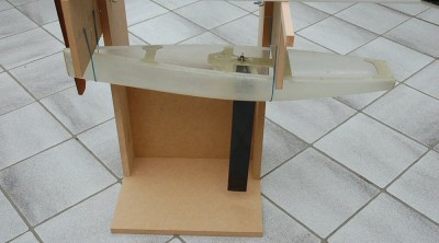

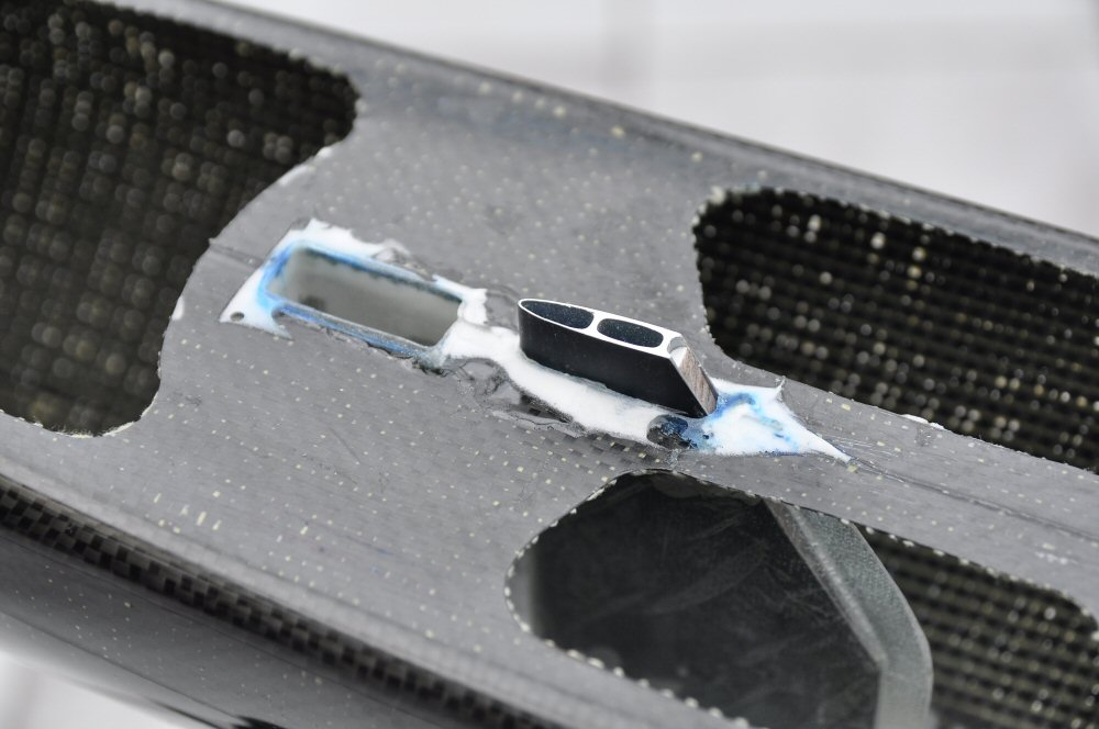

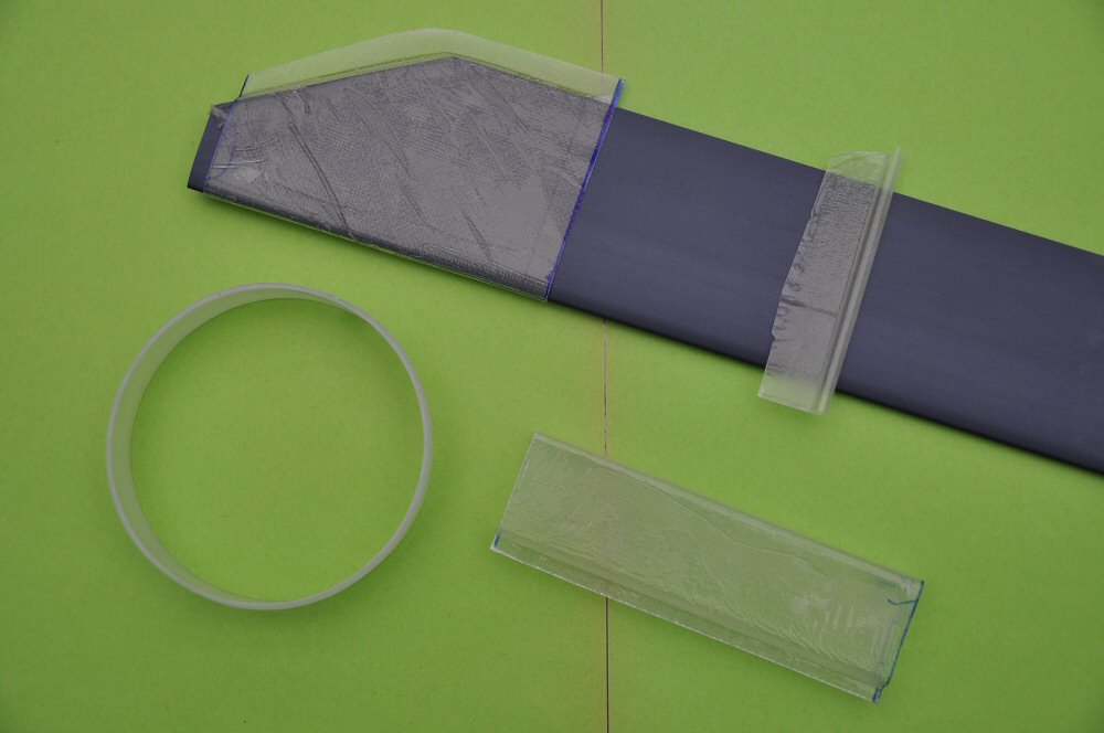

Mast- und Kieltasche,gefertigt nach "Wiesels Buttermethode",sind bereit zum Einbau.Habe schon mal grob angepaßt.Ruderkoker und Deckelring hatte ich noch(Von Andy Hoffmann).
Kann mich immer noch nicht damit anfreunden,daß Markierungen und Hilfslinien bei CFK kaum oder garnicht zu sehen sind.War bei Glas kein Problem.Dauert das Anpassen und Ausrichten eben länger.
Vor dem Zusammenbau will ich erst meine Hilfsvorrichtung modifizieren.
Hier mit dem Rumpf der Newnip65

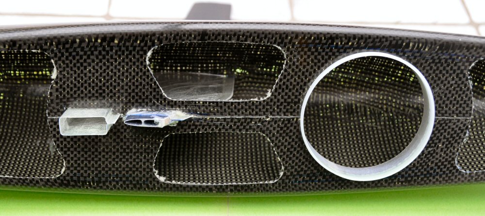

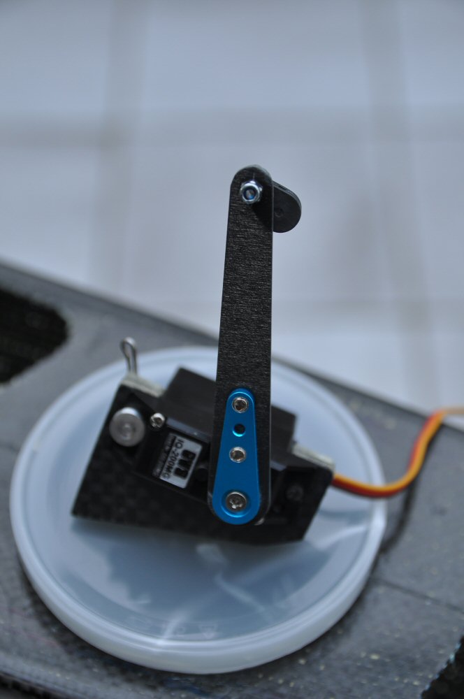

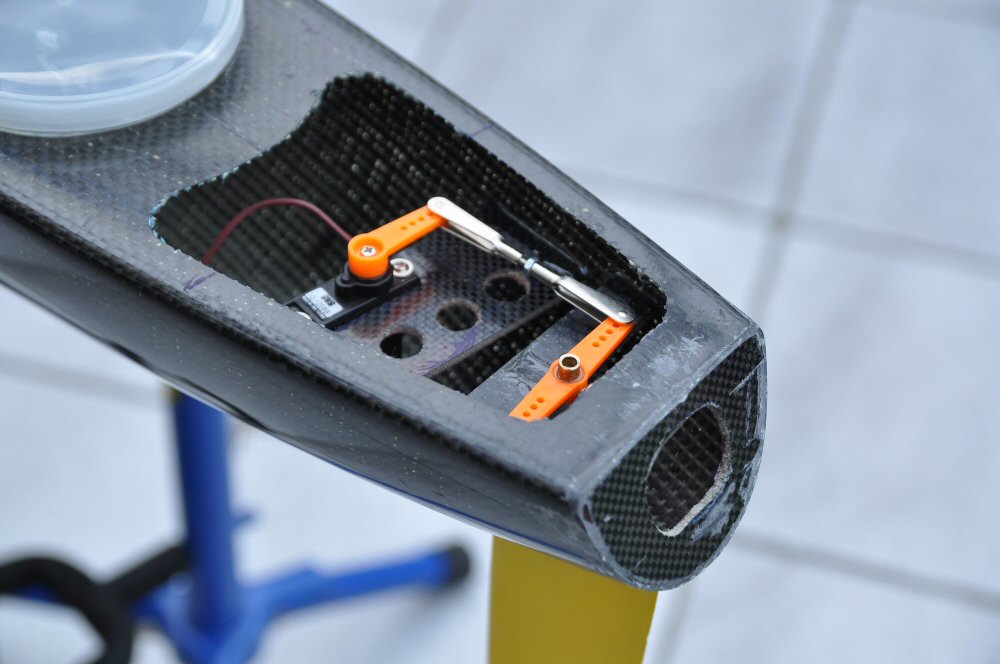

Habe einiges weiter bauen können.Mast-Kieltasche,Ruderkoker+Verstärkung und Halterung für Ruderservo sind eingeharzt.Halterung für Segelservo (GWS 200) + Servoarm mit Rolle sind fertig und können eingebaut werden.Deck im Bereich Mast-Kieltasche,Spiegel und am Steven müßen die Harzreste abgeschliffen und poliert werden.
Als Mastlagerung werde ich wieder Teflonringe (von der Basic) nehmen,als Rohr aber kein Alu,sondern CFK.Als Kielgewicht sind geplant 650 gr. + 50 gr. Finne.
Habe mal alles gewogen,Rumpf mit Ruder,Servos,Akkus+Halterung,Schalter,Kabel,Empfänger,Deckel und Rigg.Liege ohne Patches bei 320 gr.Wäre mit dem geplanten Kiel 1020 gr.Zuviel ?
