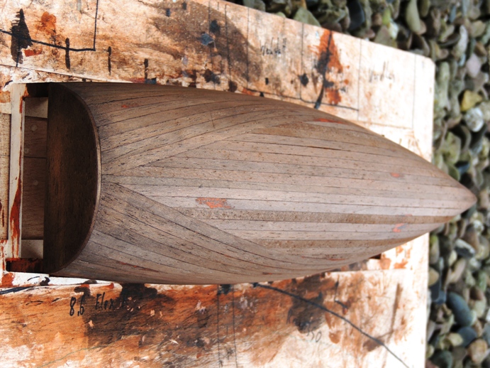

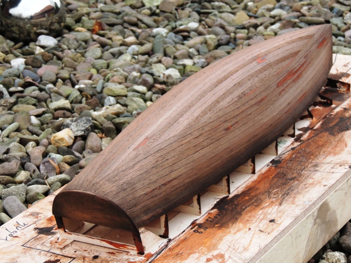

ja 1100gr stehen im Bauplan. Der Rumpf steht noch mitsamt Helling auf dem Baubrett - vielleicht wäre es schlau gewesen, das Brett vorher zu wiegen, um einen Referenzwert zu haben?! Na ja, ich betrete hier ja täglich Neuland, da habe ich daran leider nicht gedacht
(habe ich erwähnt, dass ich vorher noch nie ein Holzboot gebaut habe?).

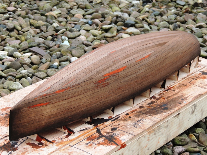

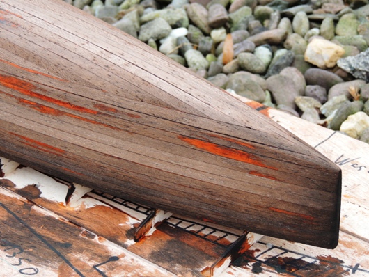

Genau so wenig habe ich daran gedacht, dass ich die Planken sichtbar lassen könnte, sonst hätte ich sicherlich mehr darauf geachtet, dass die Lücken nicht so klaffen! Und ich hätte sie vorher gebeizt und nicht erst auf dem Rumpf - obwohl ich diese komischen roten Macken eigentlich ganz interressant finde.
Wie würde das mit dem Abformen genau funktionieren? Zunächst müsste ich ja die Oberfläche des Holzrumpfes fertig machen. Also Gewebe drauf, schleifen, Harz drauf, schleifen . . .
Und dann? Trennwachs auf den Rumpf, mehrere Lagen Glas drauf laminieren, dann die Schale runter rupfen und dem abgeformeten Rumpf zwei bis drei Spanten spendieren?
Kann ich denn dann den Holzrumpf noch weiter aufbauen oder besteht die Gefahr, diesen beim Abnehmen des GFK-Duplikats zu zerstören?
