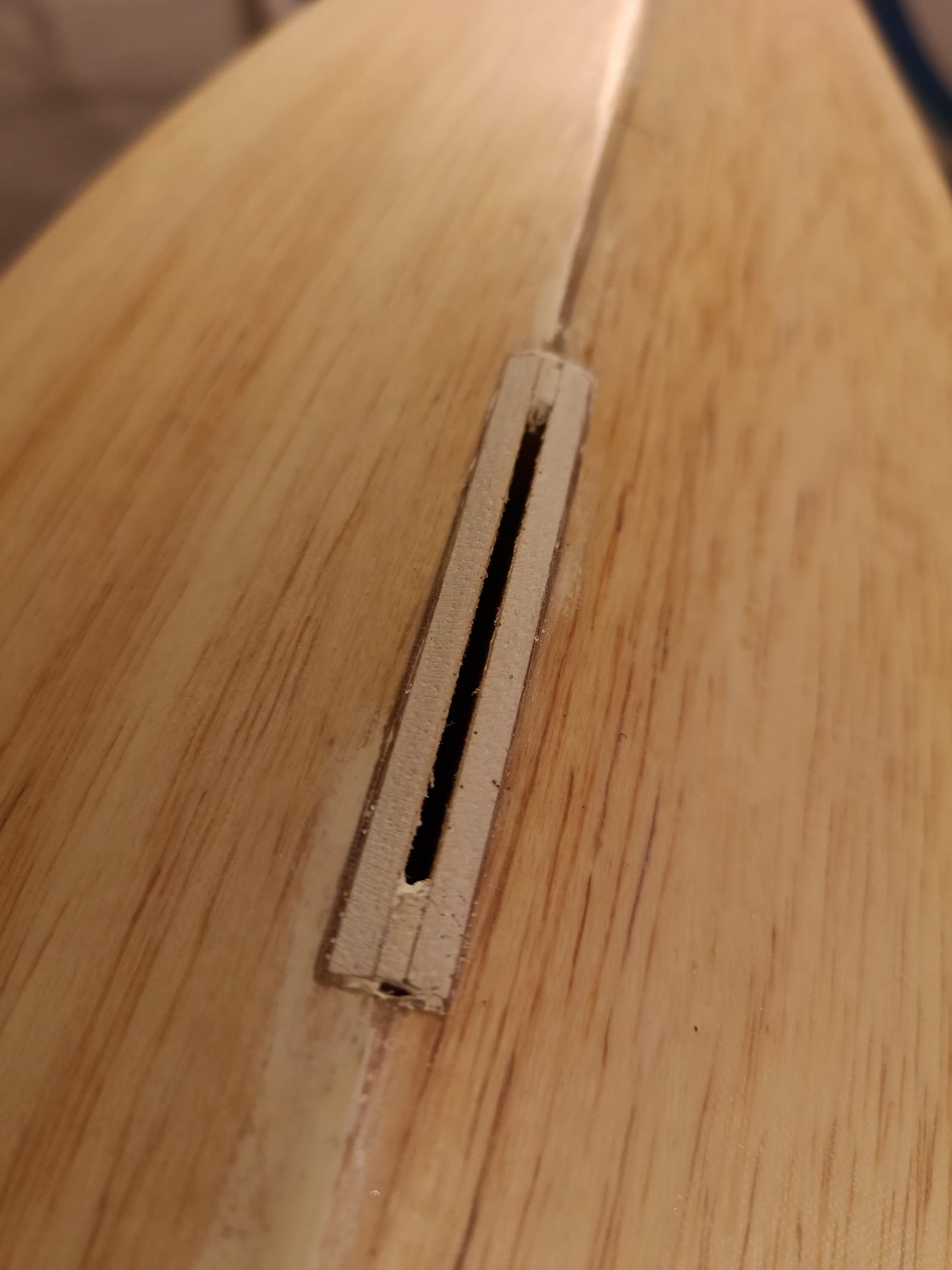

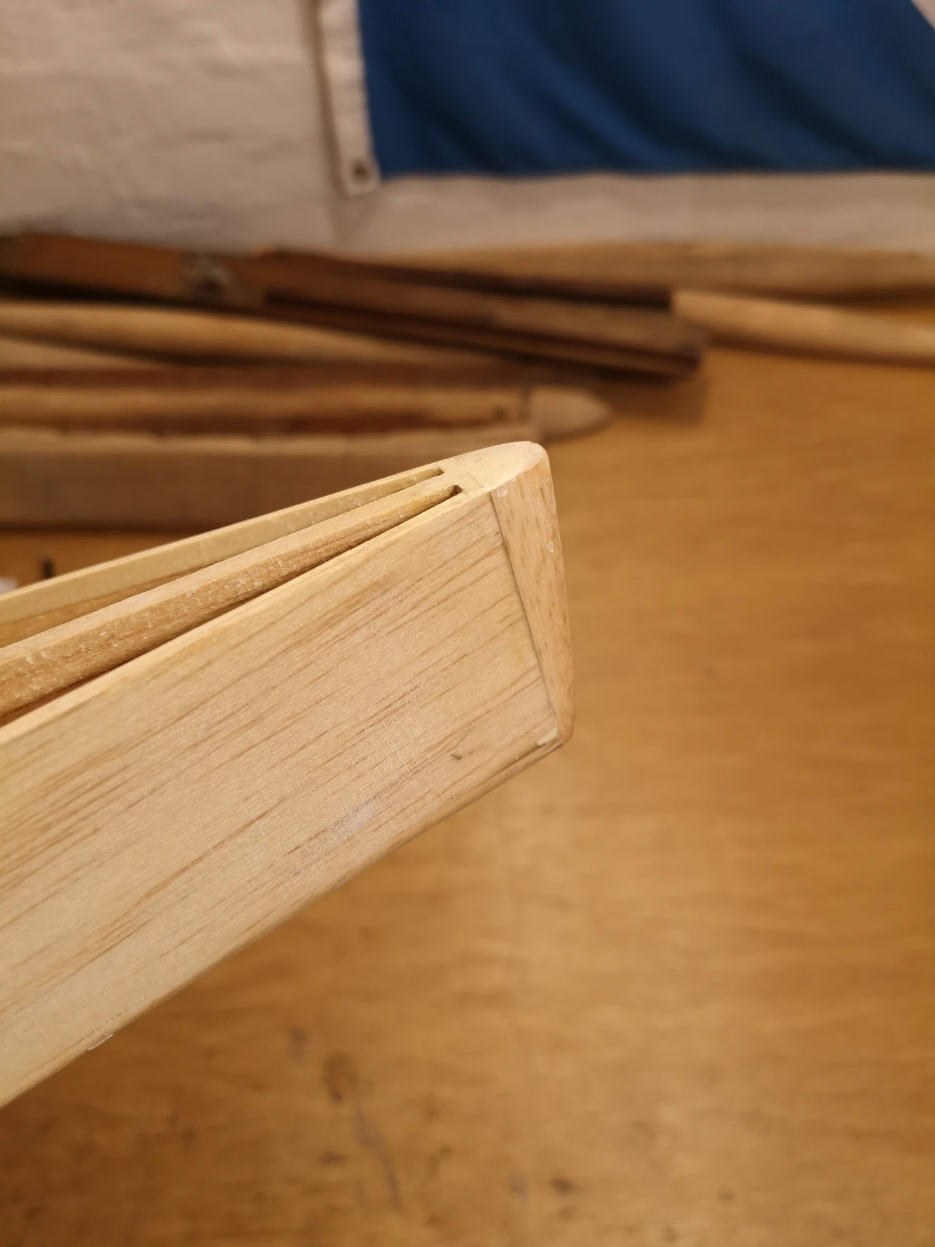

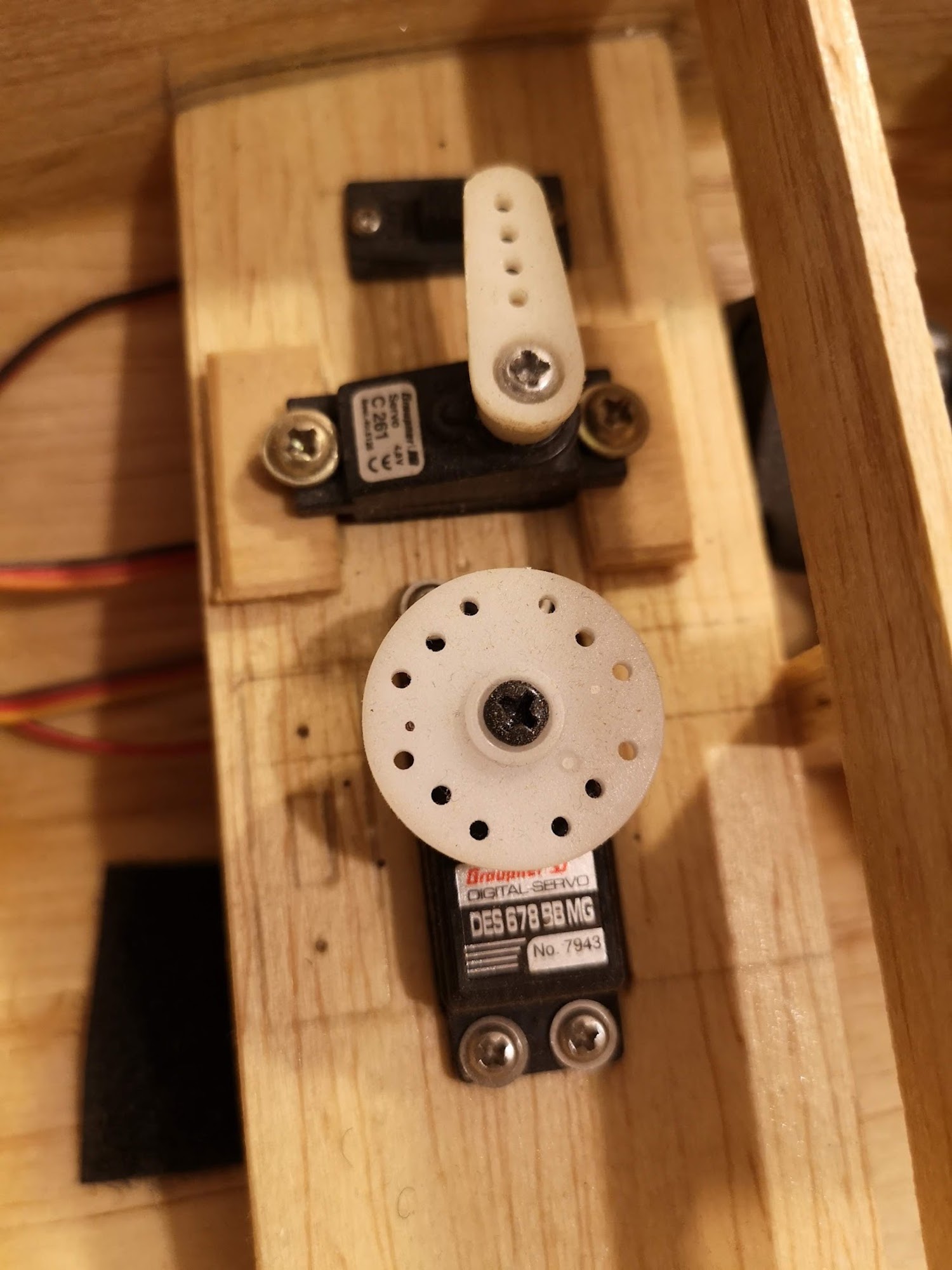

Beitrag: #20Beitragvon Kielago » 12.08.2018, 14:00
Hallo zusammen!
Im Keller ist nun Platz geschaffen und ich habe mal ein paar aktuelle Bilder gemacht.

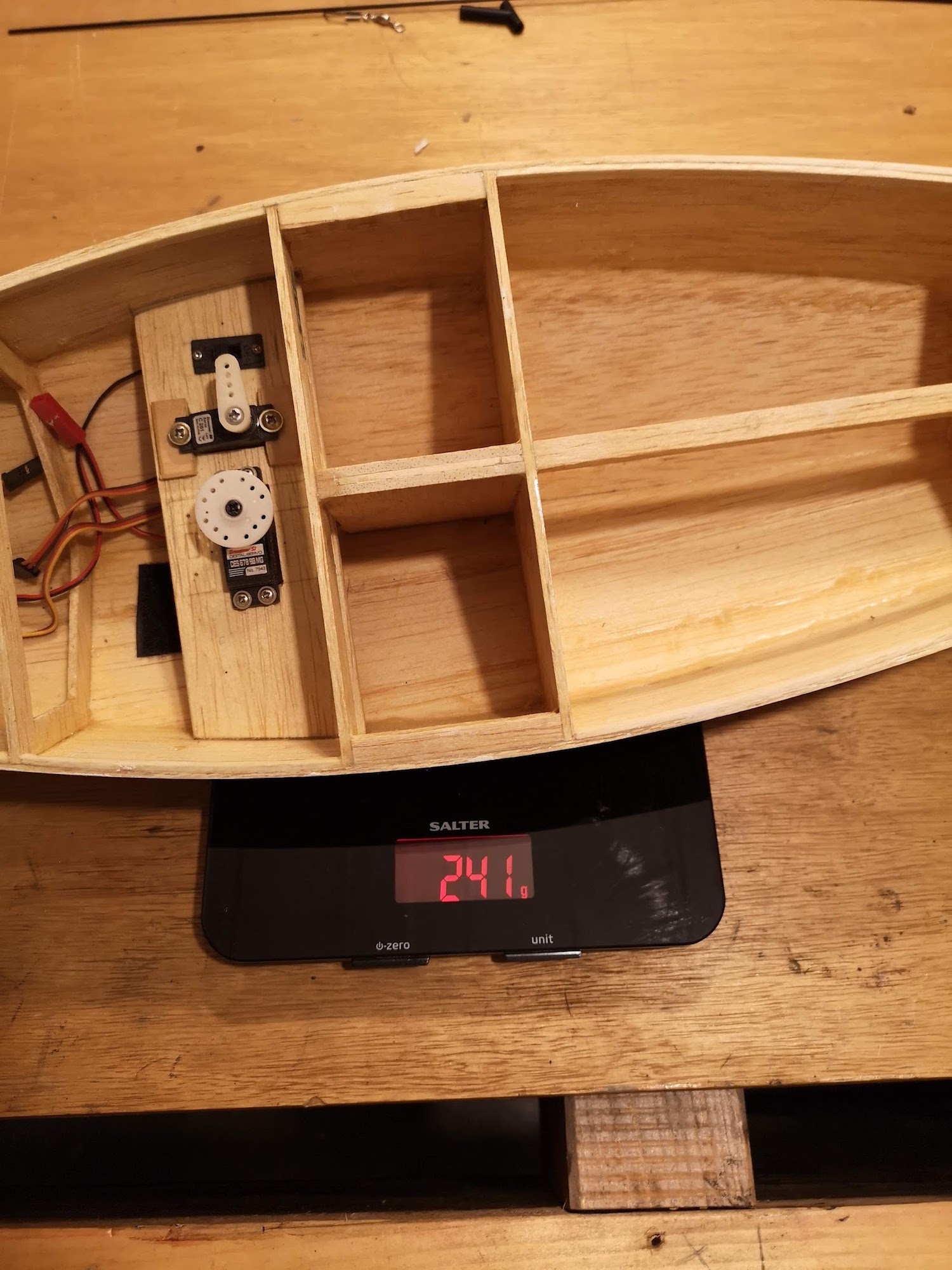

Vor allem frage ich mich, ob das Schiffchen nicht doch etwas schwer ist :o :shock:
241g mit beiden Servos… Hmm…
Gewicht

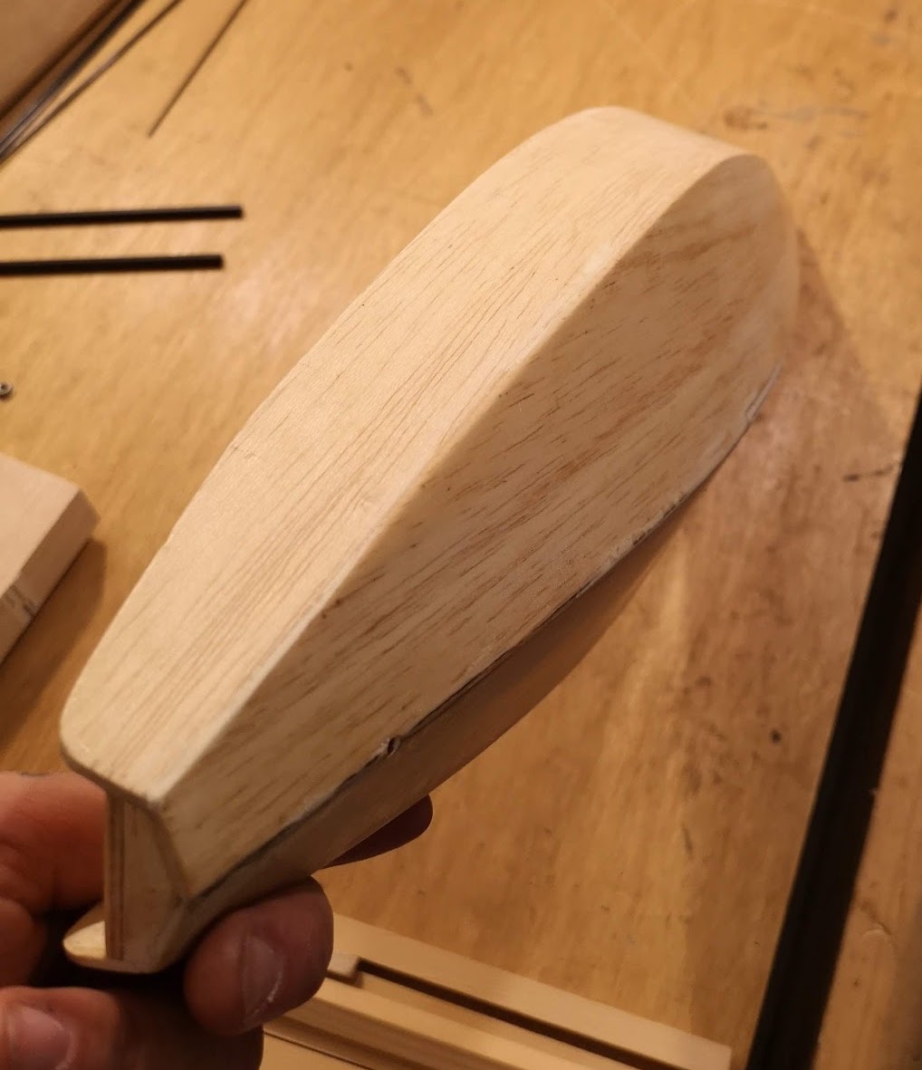

Auf jeden Fall ist noch eine Menge zu tun - und ich weiß gar nicht, womit ich anfangen soll… :roll:
Spachtel notwendig…
Servos I

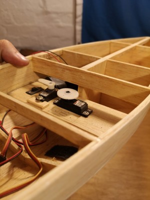

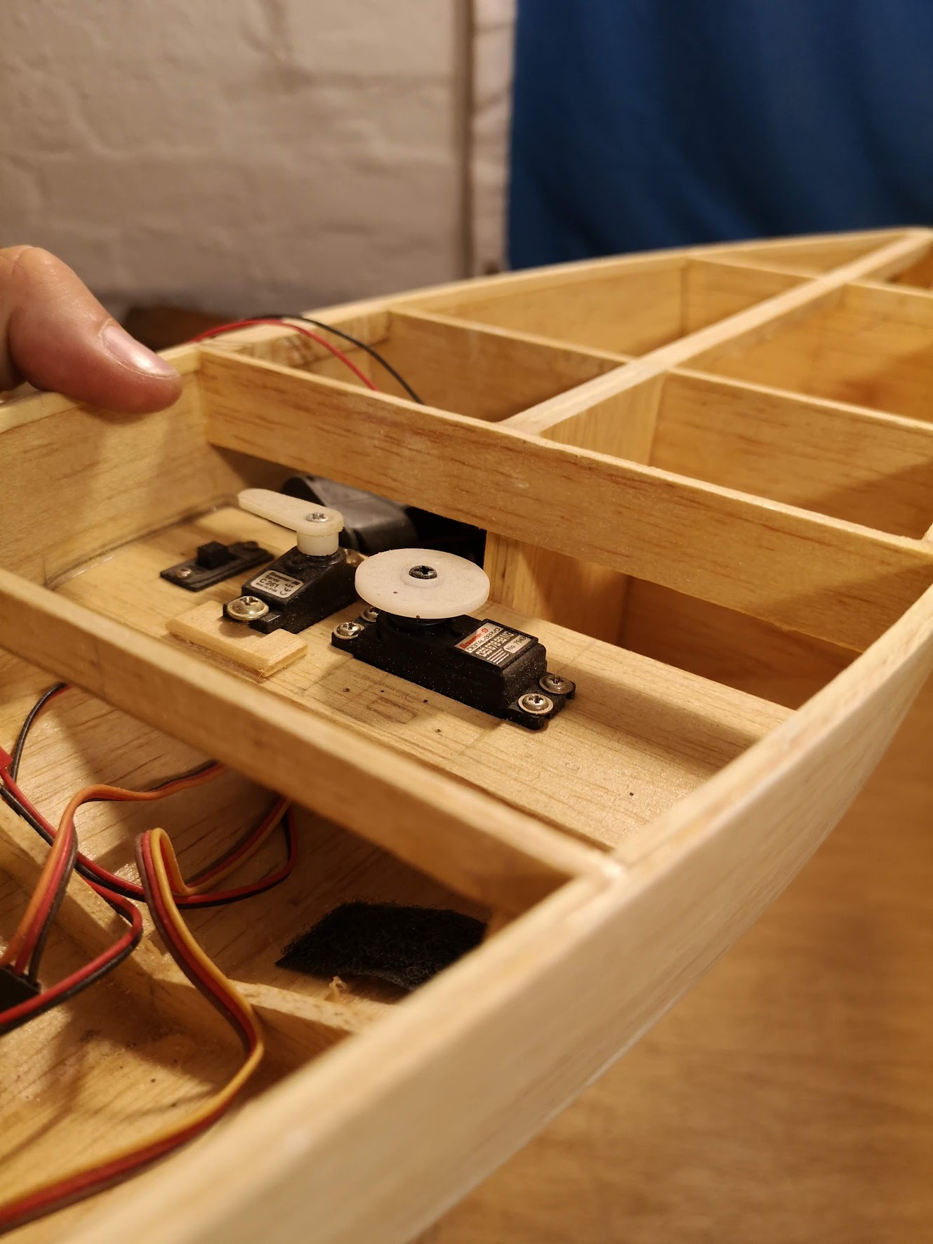

Sind die Servos überhaupt zu gebrauchen??
Servos II

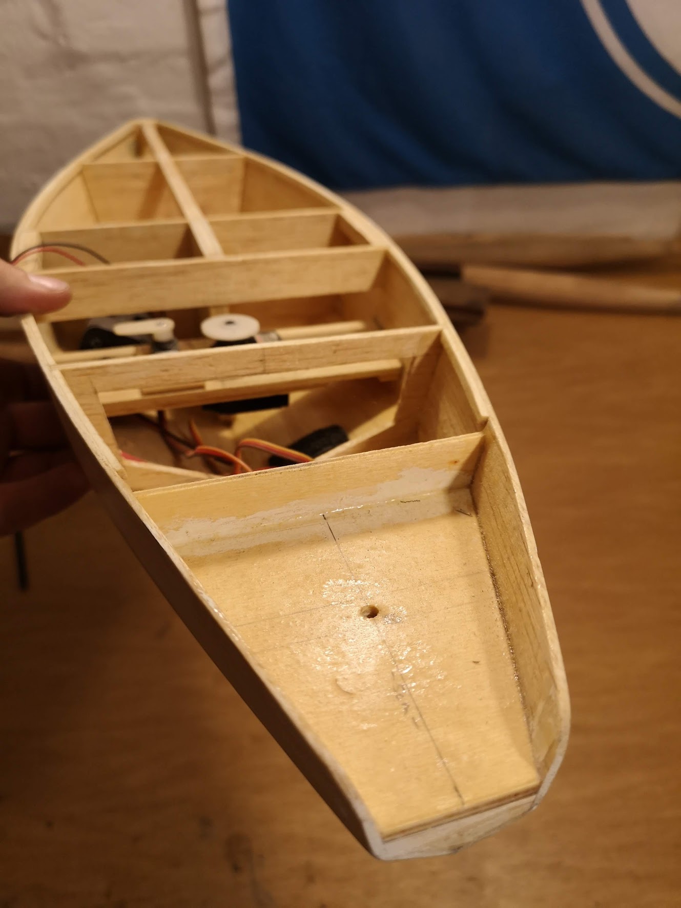

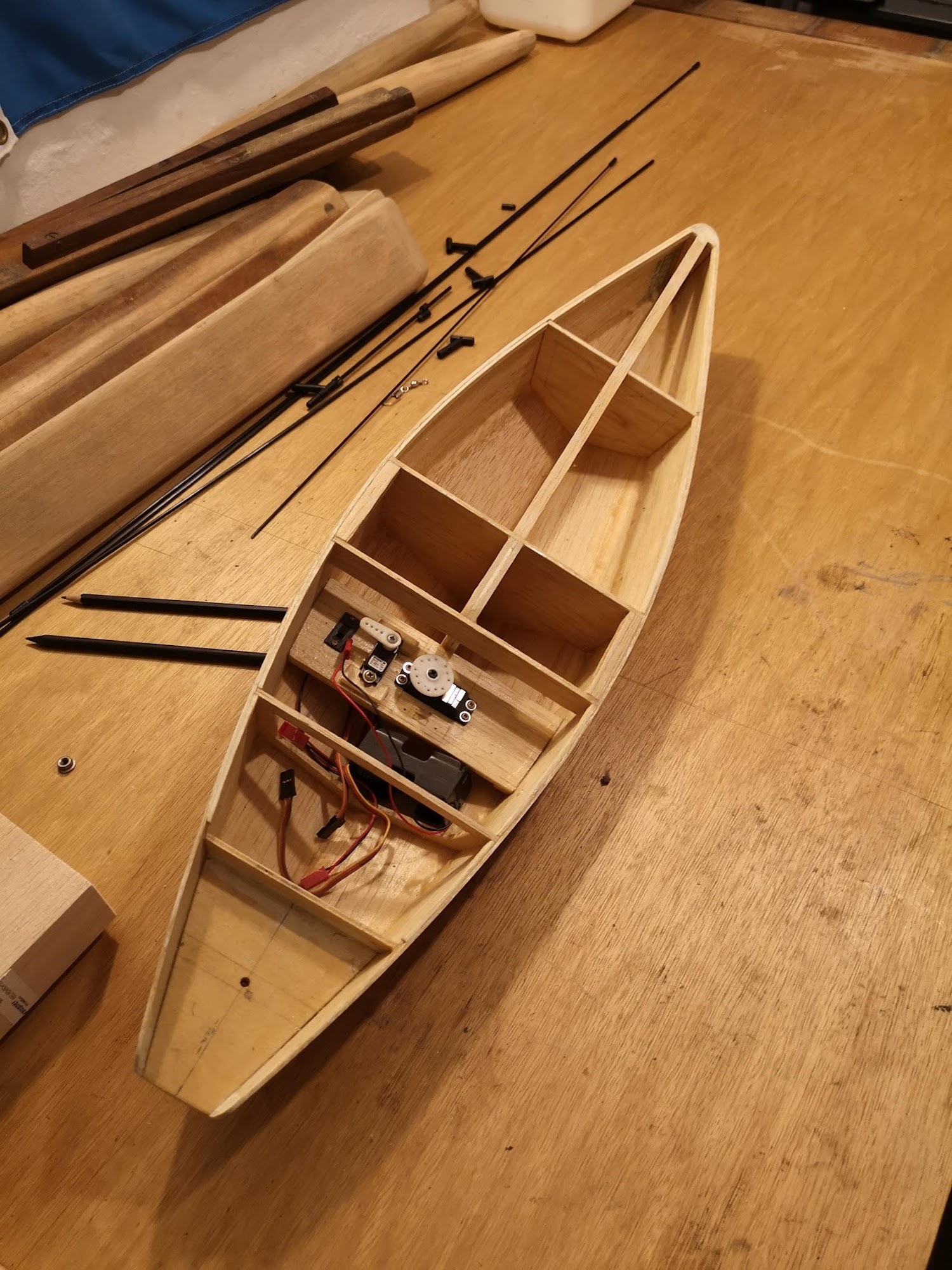

Status I
Status II
Status III
Status IV
Sagt mal ehrlich - macht es Sinn, das Boot fertig zu machen?
