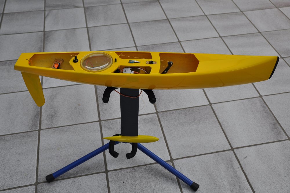

Der neue Rumpf ist da ! Jetzt geht es an den Ausbau.

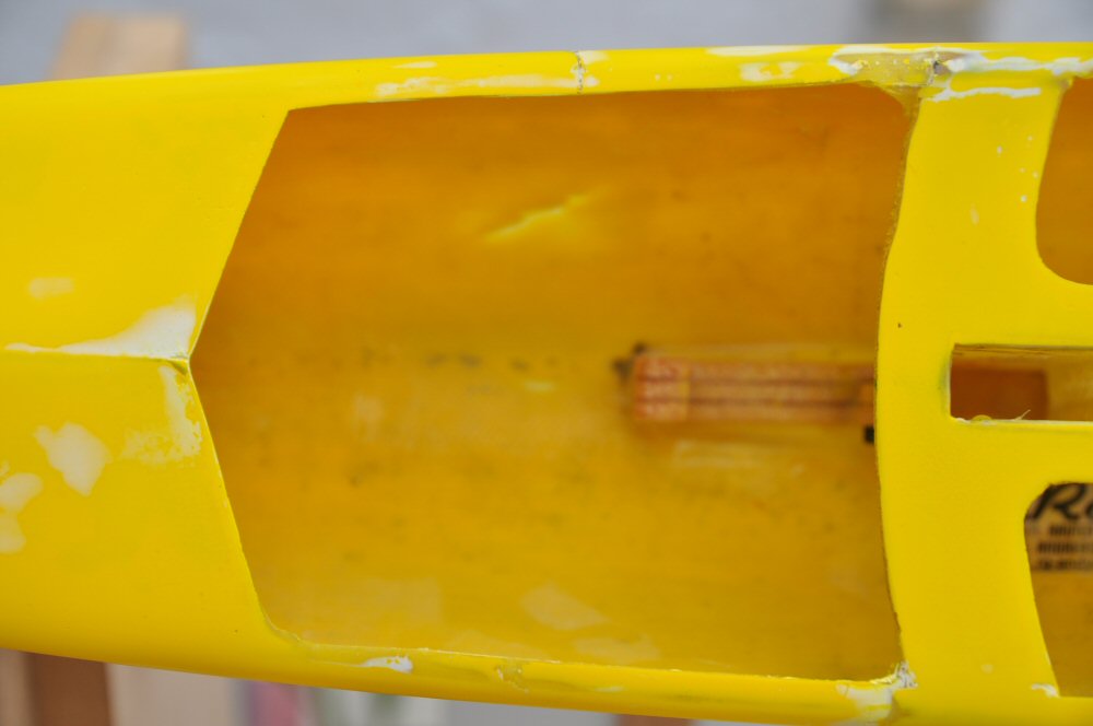

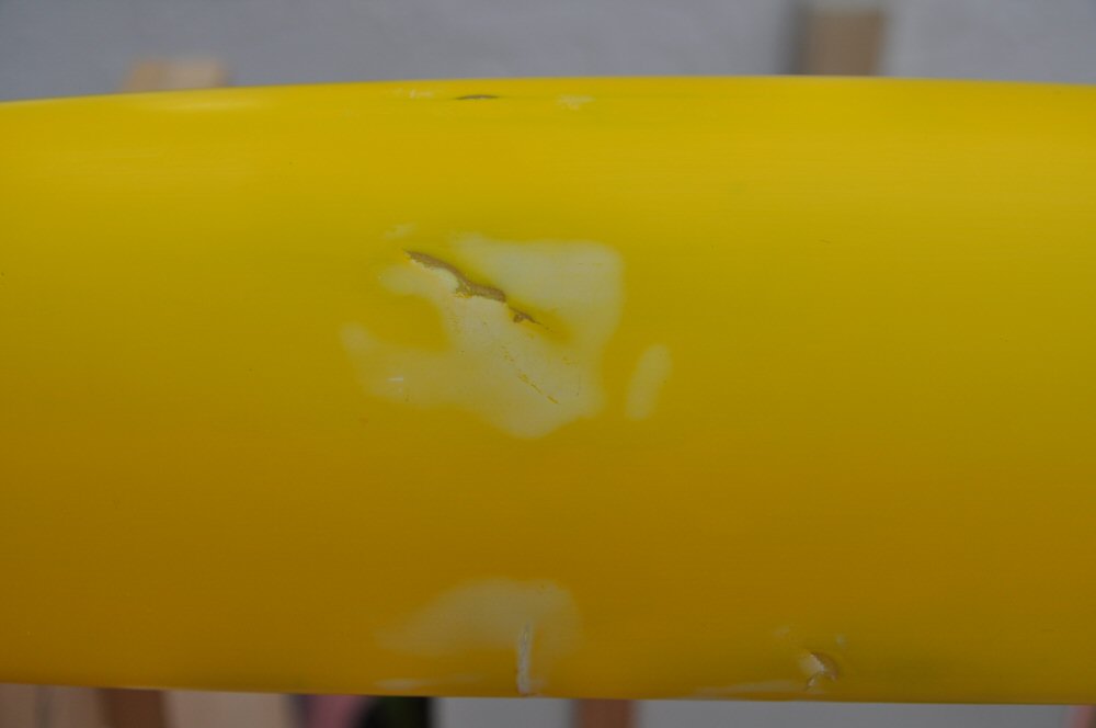

Nr. 19 wird wiederbelebt !

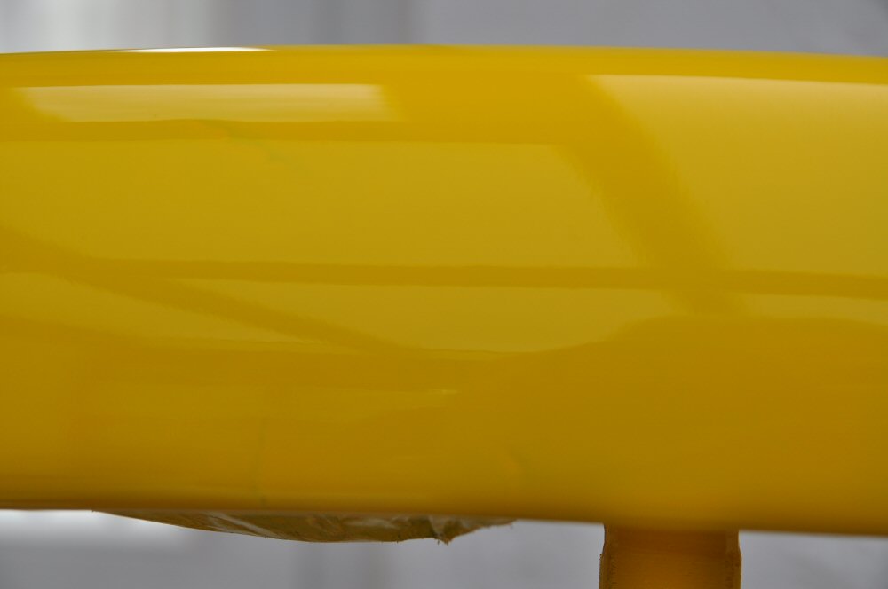

Habe die betroffenen Stellen Innen und Außen angeschliffen und von Außen mit Folie abgeklebt.Danach Innen jeweils 2 Stücke 80gr.-Gewebe eingeharzt.Hat gut geklappt.Nach Spachteln und Schleifen jetzt fertig zum Lackieren.
Re: Das war JethRace Nr. 19
Beitrag: #13Beitragvon stetson » 14.09.2013, 15:02

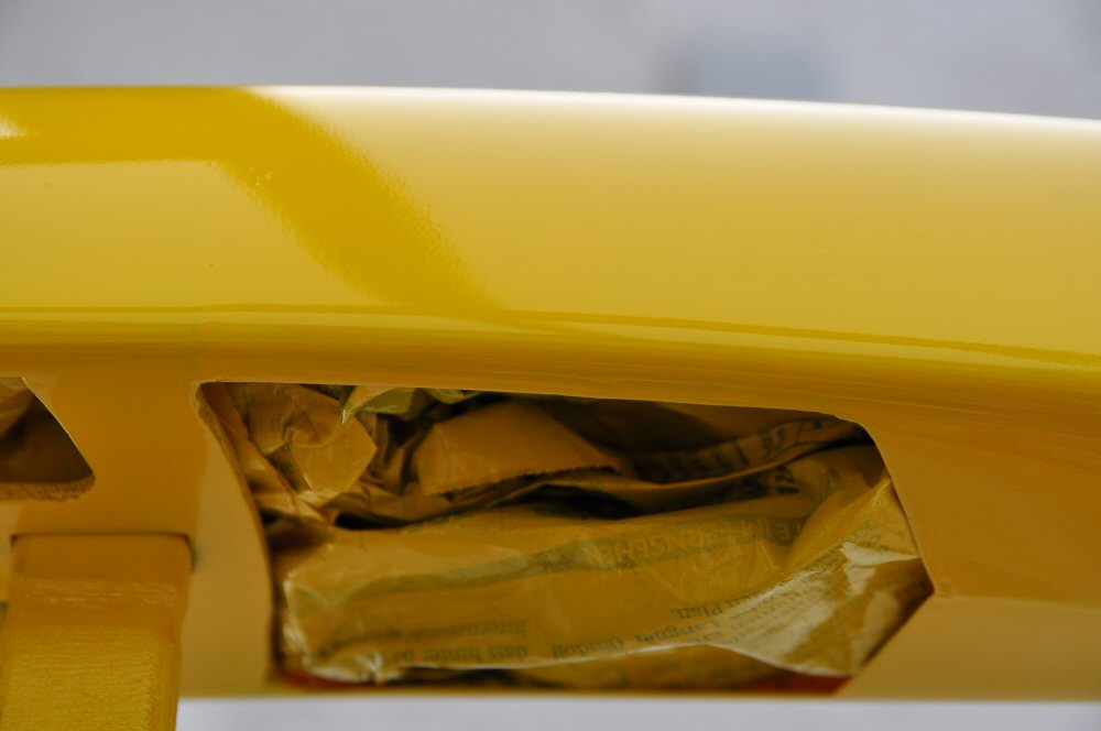

Und lackiert:

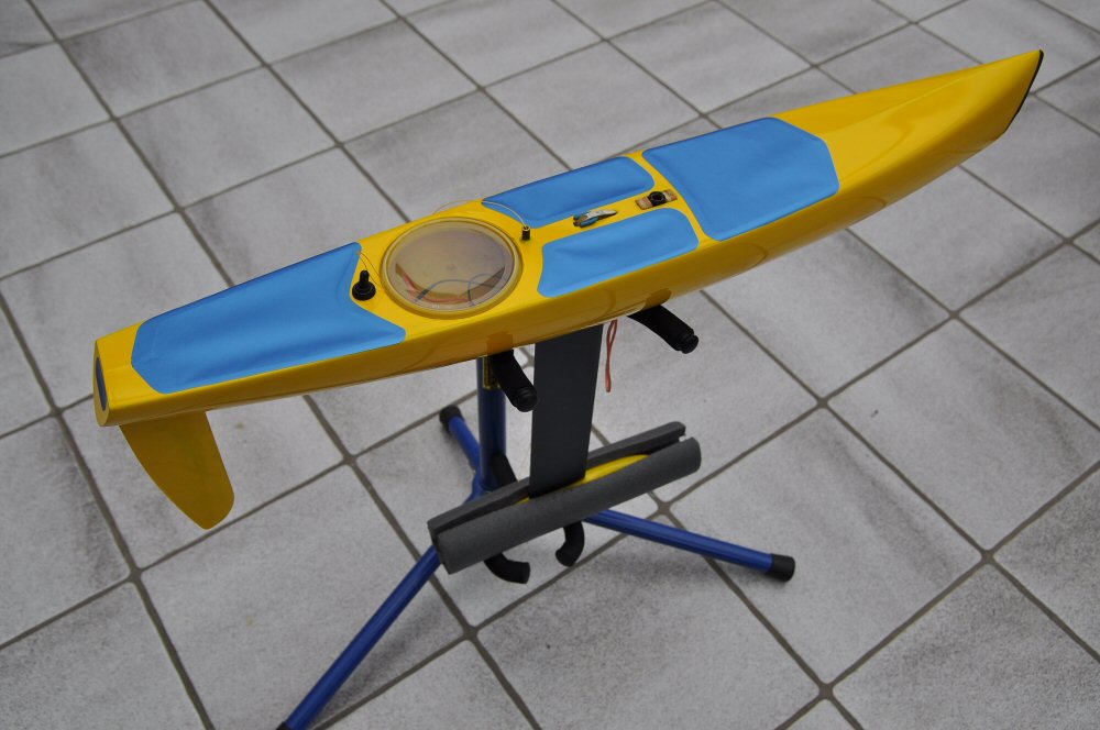

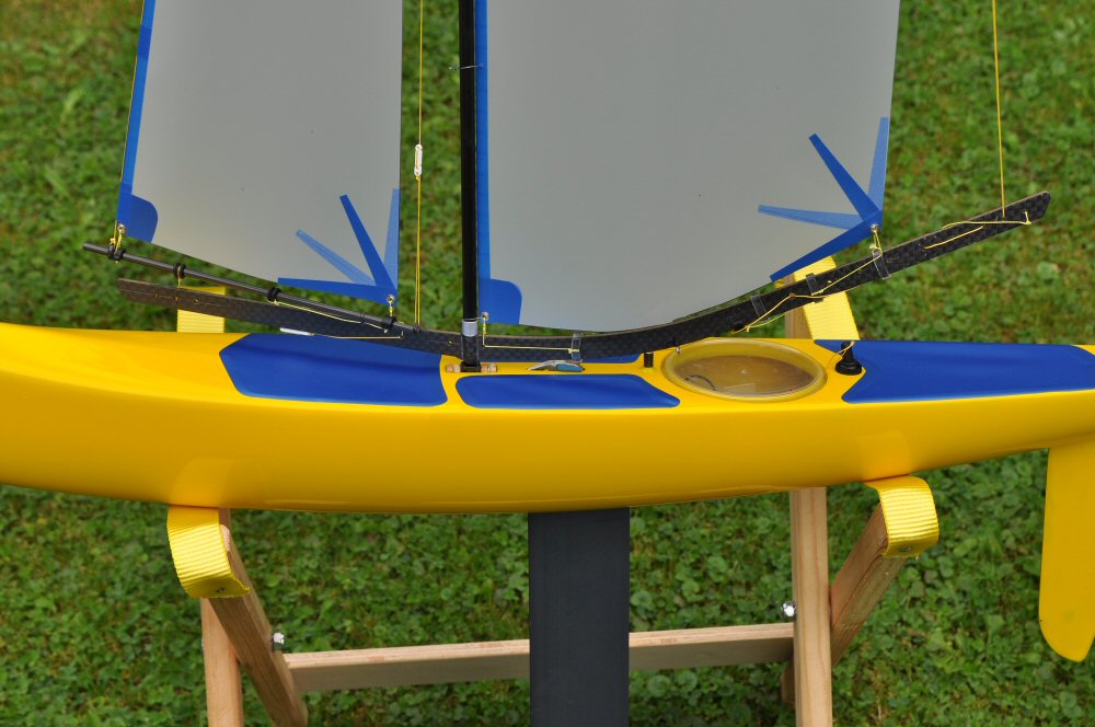

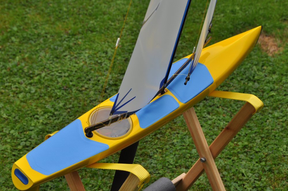

Rumpf ist fertig.Servos und Schalter eingebaut.
Als Patches habe ich mal eine blaue Folie genommen.Folie spannt sich noch.

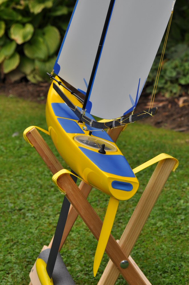

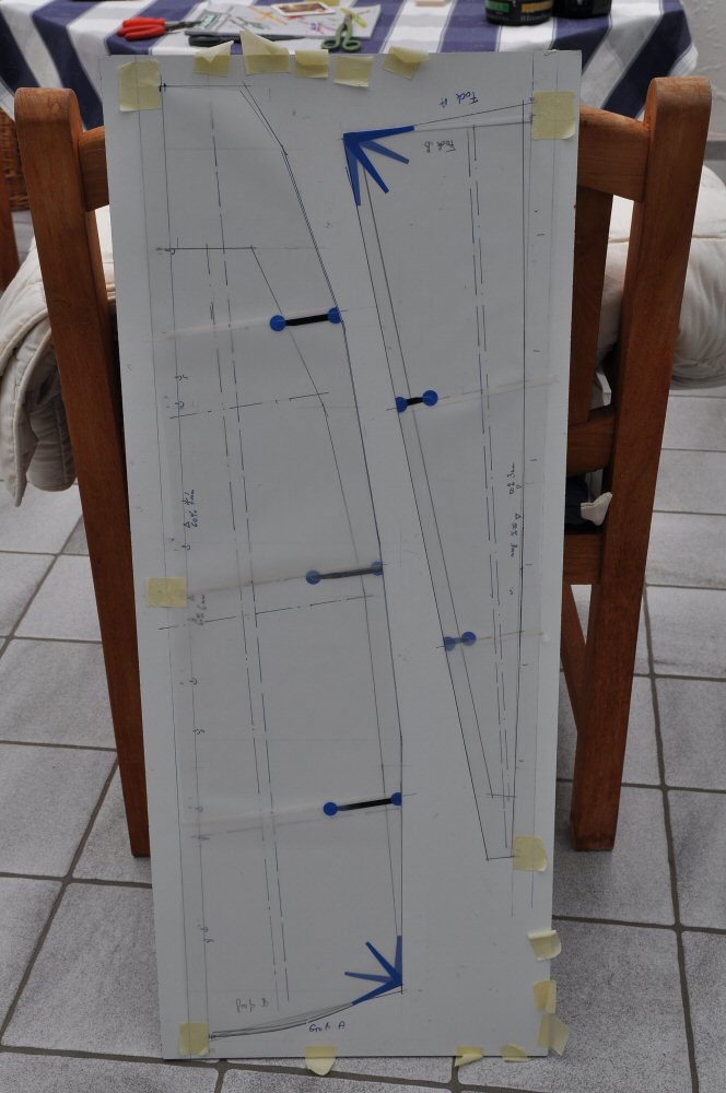

Natürlich werden auch neue Segel angefertigt.Verstärkungen sind farblich angepaßt.
Beitrag: #15Beitragvon stetson » 19.09.2013, 13:04

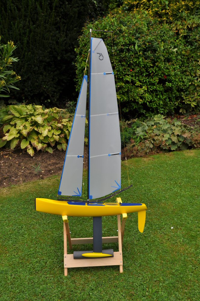

JethRace Nr. 19 ist fertig.

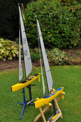

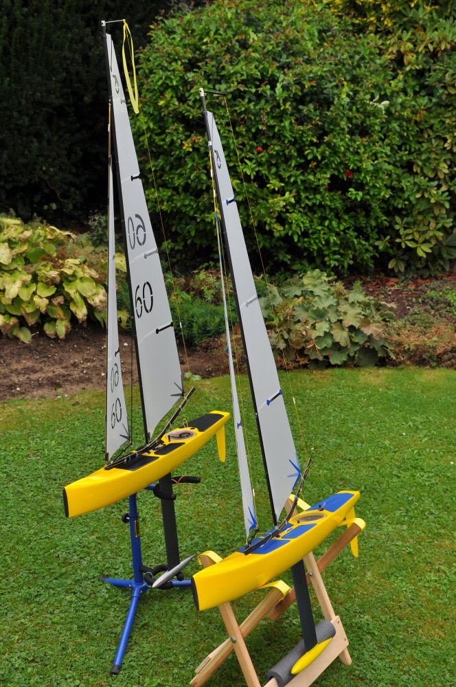

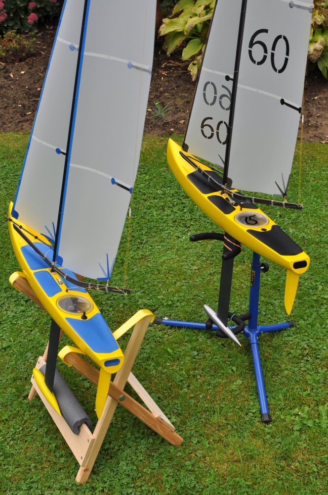

Doppelpack JR #19 und JR #24:
