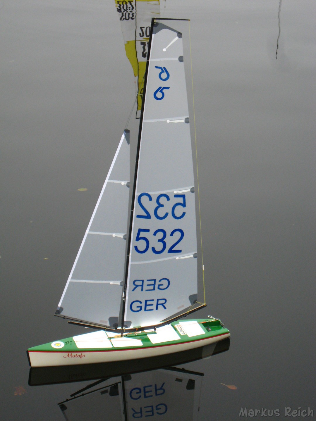

Hier noch 'ne Banquish mit Swingrigg.
Das Foto ist zwar nicht von mir. Da er es aber ins Internet gestellt hat, wird der Fotograf mir hoffentlich verzeihen, wenn ich das Foto hier noch mal zeige. Den Link zum Foto rauszusuchen dauert mir zu lange.
Übrigens habe ich auch das Heck etwas modifiziert um die Ruderanlenkung nach aussen zu legen.
