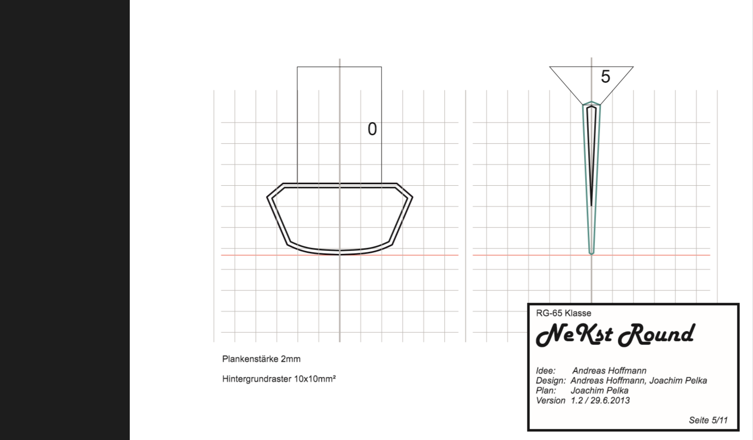

Wie ich die Spanten aus Papier ausgeschnitten hab, ist mir aufgefallen das die Spante 0 irgendwie kleiner und niedriger als der Spiegel ist, das kann doch nicht Stimmen, oder? Die Frage ist, gehört die Spante überhaupt in den Rumpf? Weil irgendwie sind bei der Gesamtzeichnung nur 7, statt 8 Planken zu zählen.
Und was für einen Abstand haben die Spanten zu einander?

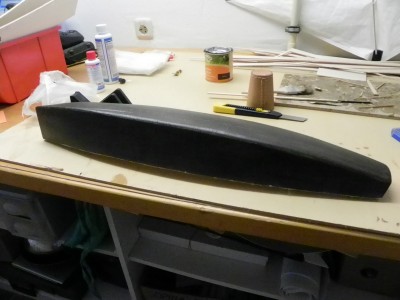

Beitrag: #13Beitragvon Eppo » 02.12.2013, 15:32
Rumpf ist beplankt und zwei GFK 25iger Schichten drüber

BTW.. es gibt keinen Spant0 .. die sind Nummeriert von 1(Heck) - 6(Bug)
Stimmt es gibt nur 7 Planken, wie kommst Du auf 8?
5 Planken für den Rumpf und 2 für das (schräge) Deck. Dazwischen kommt dann später noch je ein gerades Decksmittelteil und ein streifen um das Deck am Spiegel abzuschliessen.

Beitrag: #15Beitragvon Eppo » 04.12.2013, 16:16
Servus
Also die Spante 0 gibts bei mir:
Aber kann das sein dass die Spante als geraden Spiegel vorgesehen ist? Von den Maßen her würds passen

Beitrag: #16Beitragvon Admin1 » 04.12.2013, 16:21
Ahhhhh,
da haben wir zwei aber klassisch aneinander vorbei geredet.
Du meinst die NeKst-Round und ich meinte die NeKst .. das ist ein Unterschied!
Hatte mich schon bei deinem Bild gewundert, aber durch die dunkle Farbe war ich mir nicht sicher ob da noch ne Kante ist oder nicht.

Beitrag: #17Beitragvon haegar » 04.12.2013, 18:59
Ja, ich habe natürlich bei NeKst auch nicht geschaltet. Sorry.
Der "kleine" Spiegel ist der vertikale Hilfsspiegel aus der Konstruktion. Der "richtige" Spiegel ist natürlich größer, weil er gekippt eingebaut ist.

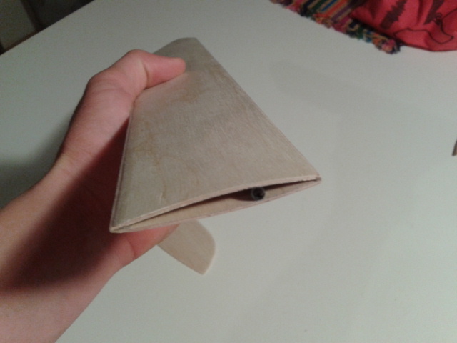

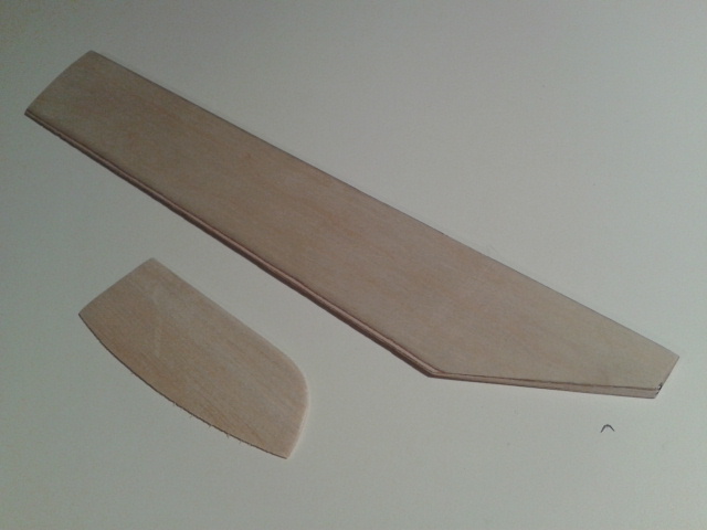

Beitrag: #20Beitragvon Eppo » 10.12.2013, 22:17
Jetzt mal Ruder und Kiel gebastelt:
Ruder aus 3mm Balsa
Kiel aus einem 4mm CFK Rohr, und 1mm Sperrholz
Das Schwert biegt sich bei 550 g nur ganz wenig, da war ich überrascht
Ich wollte beides nochmal mit 25 Gewebe überziehen, nur will ich nachher nicht ewig schleifen. Hab mal gehört das man das mit einer Plastikfolie machen kann und die man dann kurz bevor das Harz trocknet wieder abzieht. Funktioniert das? Gibt es noch andere Möglchkeiten?
