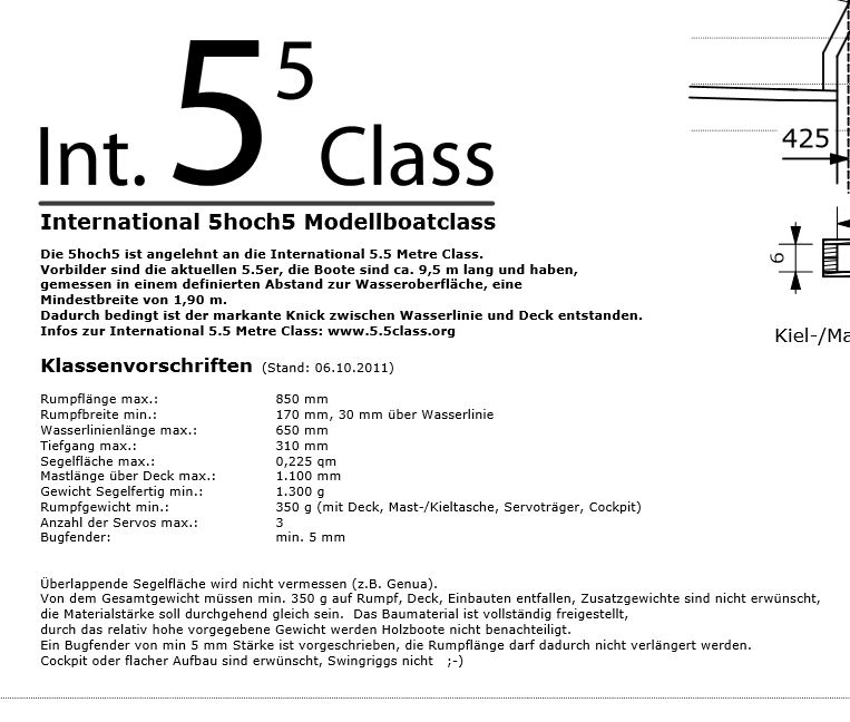

Ich glaube schon, dass Arne beim Zeichnen im Sinn hatte, mit den 5hoch5ern Regatten zu segeln. ;)
Wenn man sich mal den Plan anschaut findet man auch Klassenregeln. Die Regeln schließen eine Genua allerdings nicht aus.
Ich schätze mal, dass ist bisher nur daran gescheitert, dass es einfach noch fast keine Boote in der Klasse gibt.

der ursprüngliche Gedanke war, dass diejenigen die noch Teile von ihrer RG "über haben" mit relativ geringen Kosten (?) ein anderes größeres Boot bauen können.
Da die Segelfläche auf das Maß der RG beschränkt ist und das für ein 1,3 bis 1,5 Kg schweres Boot doch eher wenig ist, lag der Gedanke nahe eine Genua mit in die Klassenregel aufzunehmen. Die vermessene Segelfläche (0,225 qm) ist die aus der Seitenansicht. Die Überlappung der Genua wird nicht mit vermessen.
Wer mag kann die Klassenregel außreizen und sich dadurch erhebliche Vorteile verschaffen. Das war jedoch nicht der Gedanke. Es ging mir eher um halbwegs vergleichbare Boote und um Modellbauer die Spaß daran haben schöne Boote zu bauen. Und ja, man könnte damit auch Regatten segeln ;)
Bei viel Wind macht das Boot am meisten Spaß. Ein eintauchen des Vorschiffs wird kaum passieren :)

Danke für Eure Antworten. Das Boot habe ich aus Spass gebaut, genau wie Arne es sagt, weil ich klassische und etwas grössere Boote mag. Das Boot soll schön aussehen, aber eben auch einfach und gut segeln. Deshalb habe ich mich für eine Pendelfock entschieden, wenn diese nahe über dem Deck angeschlagen ist, sieht das auch gut aus. Mein Boot ist leider nicht "klassenkonform", da es keinen Bugfender hat... :oops: Vielleicht dürfte ich trotzdem an einer Regatta mitsegeln... ;)

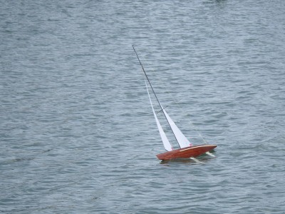

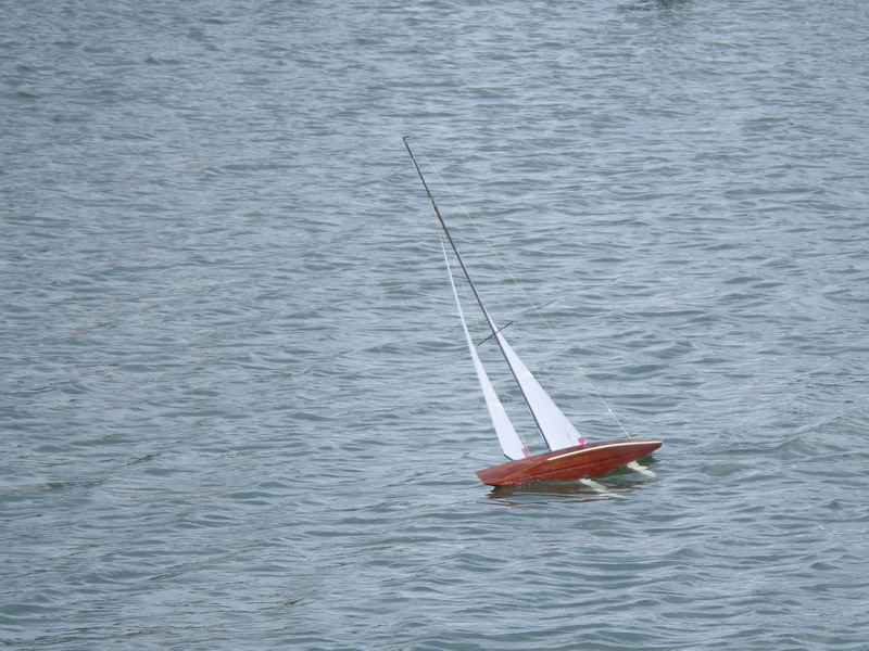

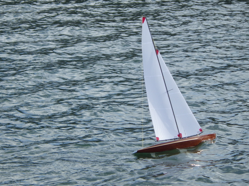

Beitrag: #18Beitragvon Gallimimus » 10.02.2014, 22:42
Hallo Zusammen
Heute war ich mit meinem neuen Boot auf dem Wasser, anfangs war leichter Wind, welcher dann immer stärker wurde, gut zum Testen.
Das Boot segelt sehr ausgeglichen, auch bei viel Krängung gibt es keine Probleme mit dem Steuern, der Längstrimm bleibt konstant gut. Wenden ist auch bei starkem Wind immer möglich.
Mit der Winsch bin ich eigentlich sehr zufrieden, man kann nicht sagen, dass sie zu langsam wäre, die Kraft ist sowieso kein Problem. Ich denke einfach, dass die Winde im Normalfall für eine RG eher zu schwer ist.

Beitrag: #19Beitragvon mc fly » 11.02.2014, 08:33
deine 5hoch5 macht eine tolle Figur auf dem Wasser! Ein wunderschönes Boot :respekt:

Beitrag: #20Beitragvon Adiden » 11.02.2014, 20:32
Einfach nur Wunderschön anzusehen. :tup:
