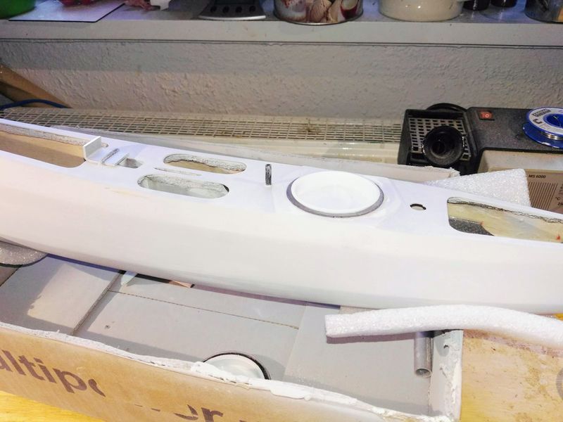

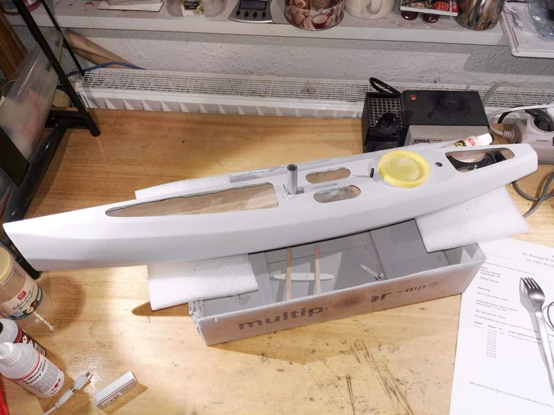

Heute habe ich erst einmal den Sprühspachtel aufgebracht. Der Rumpf sieht zum ersten mal weitgehend homogen aus. Jetzt lass ich den Spachtel aushärten und dann gehts ans nass Schleifen, wieder Spachteln, nass Schleifen usw., usw. ...
Beitrag: #104Beitragvon hal23562 » 05.02.2019, 16:22
So, ihr Nörgler! ;) Ihr habt mich überzeugt und dank eines großzügigen "Sponsors" :D hab ich jetzt doch noch eine andere Dose eingebaut. Ist zwar immer noch eine Badewanne , dafür aber im Boden eingelassen. Sieht m.E. deutlich besser aus.
Einkleben werde ich sie aber erst nach dem Lackieren.

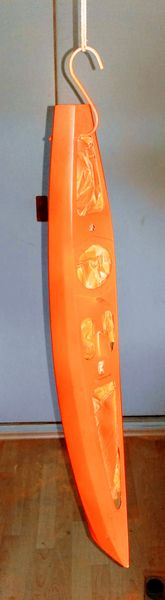

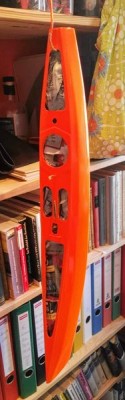

Der Lack ist nicht ab, sondern der erste drauf! :D
Nach dem letzten nass Schleifen mit 800er war der Rumpf glatt wie ein Baby-Po. Dann kam erst weiße Grundierung drauf und anschlieießend die ersten beiden dünnen Schichten Lack. Jetzt kommt je nach Deckung noch 1 - 2 mal Lack drauf und zuletzt dann Klarlack.

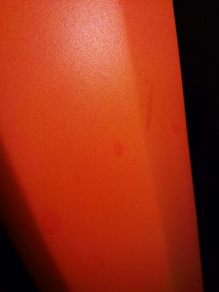

Insgesamt funktionierte alles ganz gut, jedoch produzierte ich beim Sprühen mit den Sparvar-Dosen einige kleine Spritzer. Die schleife ich leicht wieder ab, aber bei den letzten Schichten möchte ich das natürlich gern vermeiden.
Was kann ich also tun? Andere Sprühköpfe (woher?), Lack in Wasserbad auf ca. 50°erwärmen, andere Sprühtechnik? Wie macht ihr das, wenn ihr mit Dosen lackiert und eine weitgehend perfekte Oberfläche haben wollt?
Die ersten beiden Schichten sind drauf

Beitrag: #108Beitragvon stetson » 09.02.2019, 10:46
Wenn ich lackiere,gehe ich wie folgt vor:
Rumpf nass anschleifen und mit Silikonentferner reinigen. (Wichtig,nach jedem Schleifen !!)
Spraydose im Wasserbad erwärmen.
Sprayen nass in nass,d.h. mehrere dünne Schichten im Abstand von ca. 2 Minuten,bis der gewünschte Deckungsgrad erreicht ist.
Raumtemperatur sollte nicht unter 18 Grad sein !

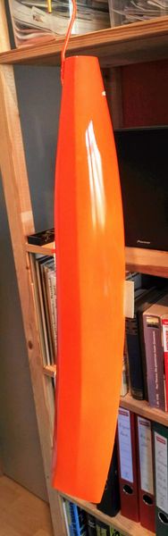

Der Lack ist drauf!
Danke @Stetson für die Tipps. Insbesondere das warme Wasser schien es zu bringen. Bis auf Winzigkeiten ist das Ergebnis in Ordnung. Für ein perfektes Ergebnis muss man wohl zu einem Lackierer - so man denn einen für ein so kleines Ding findet.
Insgesamt eine Sch...arbeit! Exzessives Spachteln, Schleifen, Grundieren, bunt Lackieren, klar Lackieren. Unbedingt immer aufgehängt trocknen lassen, nach der Schlusslackierung mehrere Tage bis eine Woche. Je länger, je besser. Der Lack muss richtig hart werden! Ich hatte den Rumpf nach 24 Stunden mal auf Schaumstoff abgelegt und mir prompt Druckstellen eingehandelt.
In dieser Zeit auch nicht anfassen, sonst gibt's Fingerabdrücke für die Ewigkeit.
Will man ein glattes, glänzendes Finish geht an Klarlack kein Weg vorbei!
