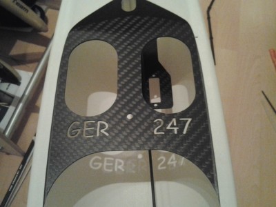

Moin Moin,
Heute wurden einige Restarbeiten gemacht! Unter anderem die Abstrebung des Sevobretts.
Nun wackelt nix mehr! :D
Alles schön stabil bei ganz geringer Gewichtszunahme.
So übergewichtig wie ich dachte bin ich dann wohl doch nicht...
Ich habe mal geschaut wo ich hätte noch Gewicht sparen können... Einige wenige gr hätte ich rauskitzeln können meiner Meinung nach, aber wegen unter ca. 10gr mache ich jetzt keinen Film mehr von.
Ich werde inkl. Airbrush bei ca. 940-950gr rauskommen bei 550gr Blei.
Segelfertig.
Denke mal das ist ok!
An Kleber hätte ich nicht sparen können da ich wirklich überall nur soviel wie max. benötigt verwendet habe.
Ich bin zufrieden! 8-)
In ein paar Tagen geht die L.... D.... zum Airbrusher um sich ihre Farbe abzuholen! 8-)
Auch wenn ich hier noch nicht ganz fertig bin, Boot Nr 2 ist schon in mache! :mrgreen:
Leichter, ohne schwere Airbrush Lackierung, kein Schnick Schnack, nix was nicht wirklich dran gehört... :D
Keep it simple!
Ich werde auch über Nr 2 berichten! ;) :D

So, eins auf die Schnelle hab ich doch noch! :D

Beitrag: #106Beitragvon Reto » 10.01.2014, 20:42
Sieht Klasse aus, gratuliere! :respekt:
Beiträge: 311
Re: Meine erste RG65 (Coriolis)
Beitrag: #107Beitragvon Admin1 » 10.01.2014, 20:50
Jepp .. sieht super aus! Was man mit so einer CNC-Fräse alles anstellen kann :) ..
Gewicht ist doch auch gut! Sehr gute Arbeit :respekt:
Beitrag: #108Beitragvon MK-Sven » 10.01.2014, 21:31
Danke Reto und Andreas!
Ich kann es kaum noch abwarten mit der Coriolis aufs Wasser zu kommen!
In meinen Augen optisch immernoch die schönste Rumpfform! :)
