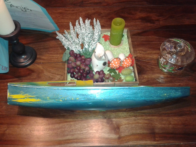

Beitrag: #26Beitragvon marcus123 » 23.11.2014, 18:09
Aus "Papa´s Rappelkiste" habe ich noch eine blau-grau Spraydose gefunden, die lt. Anleitung auch auf Kunststoff funktioniert und deckend sei. Komplette Trocknung 1h? Bei den meisten Spray´s steht 24h darauf. Hier nicht. heftig. Ich fange mal mit dem Rumpf an. Geschliffen ist er ja :-). Mal schauen, wie es ausschaut. Bilder folgen.
Marcus

Re: Mein erster Versuch mit der Pakinto
Beitrag: #27Beitragvon haegar » 24.11.2014, 10:12
Molotow ist ein super Lack - aber auf Nitro-Basis. Der löst alles andere an, was nicht 2K ist.

Beitrag: #28Beitragvon marcus123 » 25.11.2014, 05:40
Guten Morgen,
der zweite Lack war auch auf Nitrobasis. Dieser hat auch einiges von der der gelben Farbe gelöst. Jetzt bin ich gerade am Schleifen. Sieht eher so Retromäßig aus. Kostet aber Stunden, bis ich den kompletten Rumpf geschliffen habe.
VG
Marcus

Beitrag: #30Beitragvon marcus123 » 26.11.2014, 19:49
Pakinto 7
Pakinto 7
