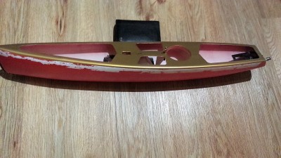

Hier mal wieder was neues aus der Rubrik "dumm gelaufen" :lol:
Nachdem ich das Deck lackiert hatte und das Abdeckband abziehen wollte löste sich die neue Farbe
vom Rumpf... :x tja da muss ich dann noch mal nacharbeiten... :roll:

Beitrag: #24Beitragvon Uwe » 09.10.2016, 19:42
Hallo Jörg,
zweifarbige Lackierungen mache ich schon lange nicht mehr ;) Was war denn der Grund für deinen neuen Lackaufbau und welches System verwendest du?
Gruß Uwe

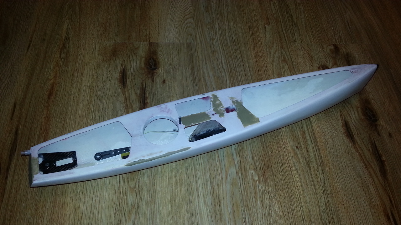

Beitrag: #25Beitragvon DeichKind » 09.10.2016, 20:12
Mir gefiel der Anstrich nicht mehr...und an dem Tag hatte ich gerade langeweile :D
Ich benutze zum ersten mal Vallejo Mettallic Farben.Wie immer wurde der Rumpf mit Aceton abgewaschen,
neu verspachtelt und geschliffen...auf den Kunstoff Primer habe ich bewusst verzichtet da dieser bei der vorrigen lackier Arie auch nichts brachte....warum auch immmer.
Jörg

Beitrag: #26Beitragvon Uwe » 09.10.2016, 20:26
Klugscheißmodus an
... und nach dem anschleifen hast du natürlich Silikonentferner benutzt? Die Schleifkörper vom Wasserschleifpapier sind mit Silikon auf dem Papierträger gebunden und kein Lack verträgt sich sonderlich damit! Soll heißen: nach dem schleifen den Rumpf ordentlich und besser mehrmals mit Silikonentferner reinigen damit der Lack auch hält, egal ob mit oder ohne Primer.
Klugscheißmodus aus
Re: MaLi
Beitrag: #27Beitragvon DeichKind » 09.10.2016, 21:04
nö...Silikonentferner hab ich nich im Haushalt.Ich benutze auch nicht das "normale wasserschleifpapier",sondern Mirca Abranet Gitter.
Den Rumpf habe ich dann mit 70% Alkohollösung abgewischt und dannach das "Honigtuch" für den Staub.

Beitrag: #28Beitragvon Uwe » 09.10.2016, 21:15
ok, das ist auch ne Prozedur und die guten Schleifkörper von Micra kenne und benutze ich auch.
War halt nur so eine Idee von mir ...)

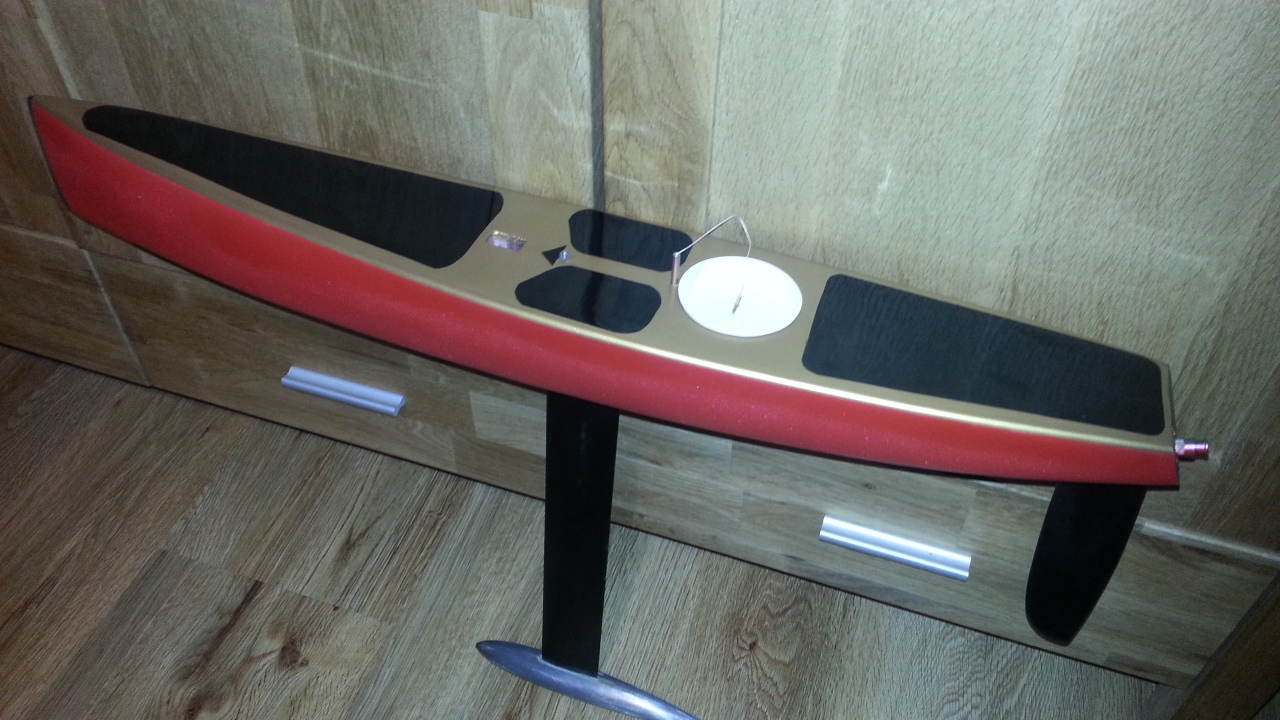

Beitrag: #29Beitragvon DeichKind » 15.10.2016, 07:06
So....fertich
MaLi

Beitrag: #30Beitragvon evo3 » 15.10.2016, 18:59
Was ist das am Heck, sieht aus wie ein Ventil zum aufblasen. ;)
