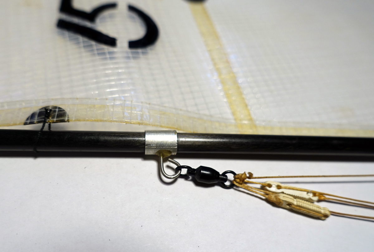

Beitrag: #25Beitragvon Uwe » 25.02.2019, 15:32
Moin Hartmut,
ich nehme eine dünnwandige Hülse aus Alu und bohre dann ein 1 mm Loch für das Drahtauge durch Hülse und Mast.

Beitrag: #27Beitragvon Uwe » 25.02.2019, 15:57
Moin Hartmut,
die Hülse ist passend gedreht und der Draht ist aus VA.
LG Uwe

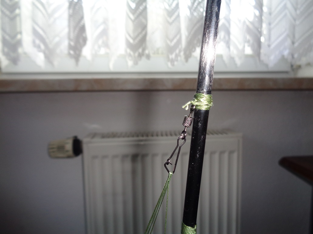

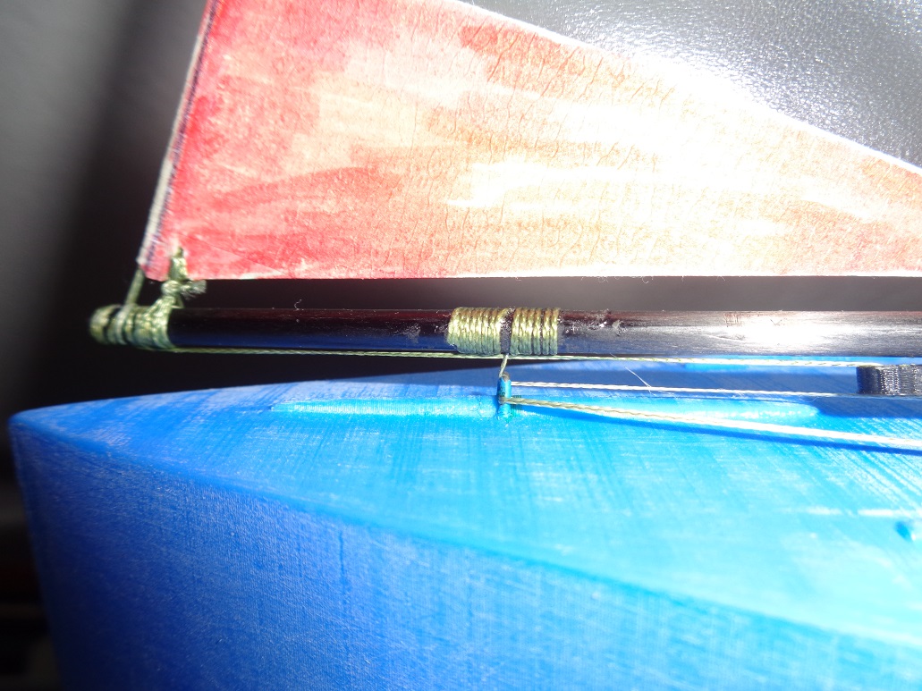

Beitrag: #28Beitragvon GER OK 712 » 25.02.2019, 16:23
Hallo RG`ler, Hallo Hartmut,
Auch ein Möglichkeit. Einfach leicht. Und man benötigt keine Extrabeschläge.
Hacken aus dem Angelladen.
GER OK 712
Re: Der "Kurze Frage - kurze Antwort" Thread
Beitrag: #29Beitragvon GER OK 712 » 25.02.2019, 16:33
Noch etwas,
mit Taklinge kann das Splitern der Kohlerohre verhindert werden.
Klassische Takelarbeit...........
GER OK 712
