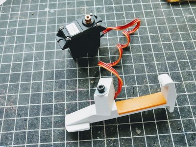

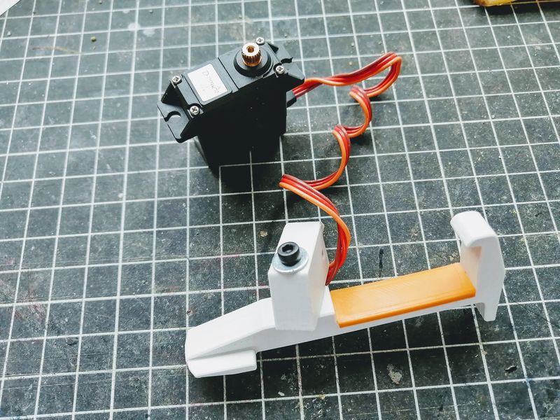

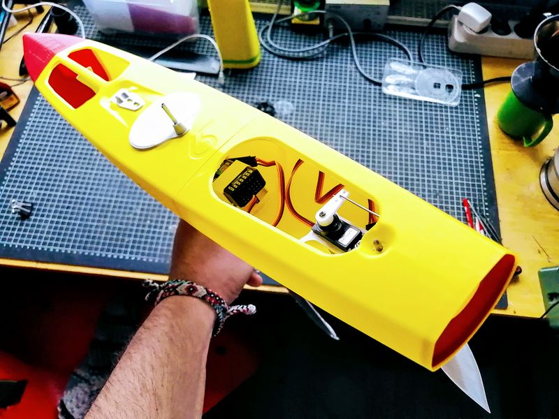

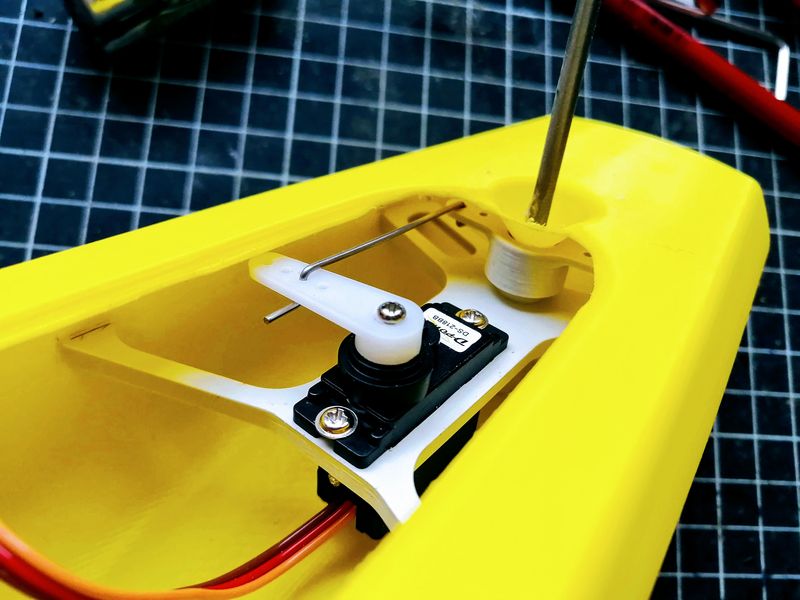

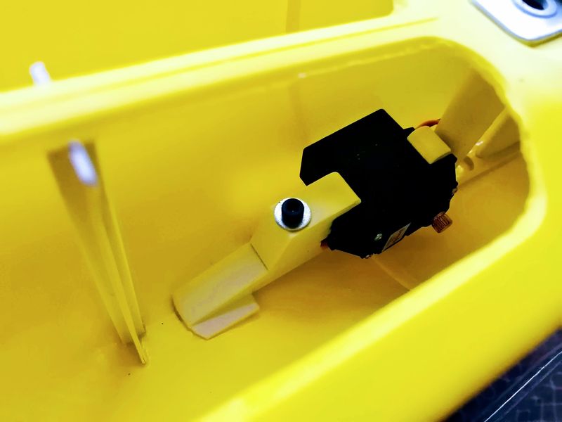

Die Halterungen für Segel- und Ruderservo sind eingebaut. Wieder hat alles reibungslos geklappt.
Die Halterung für den Segelservo ist mit einem kleinen Unterlegteil und der speziellen Kralle für den D-Power Servo für den Einbau vorbereitet
Die Halterung ist eingeklebt
Alles passt ...

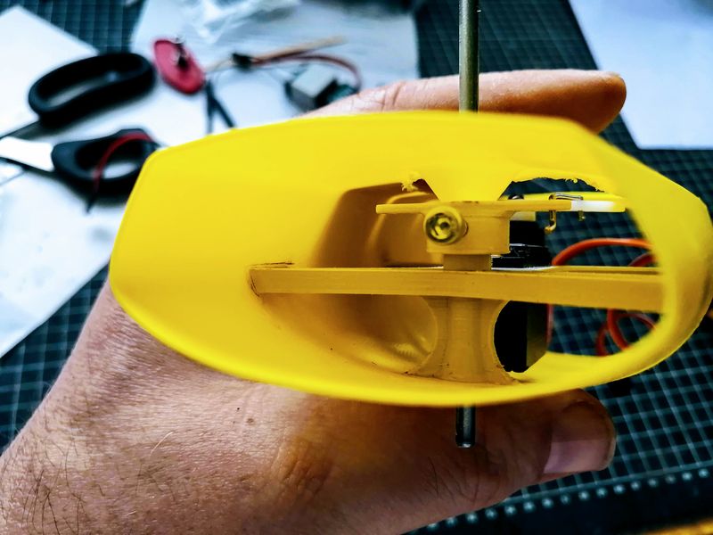

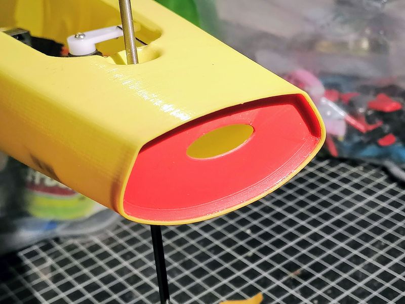

Auch der Träger für den Ruderservo ist eingebaut.
Da das Heck noch offen war ließen sich alle Klebestellen gut erreichen

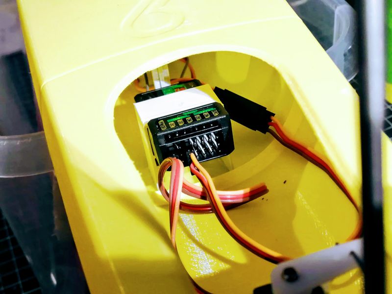

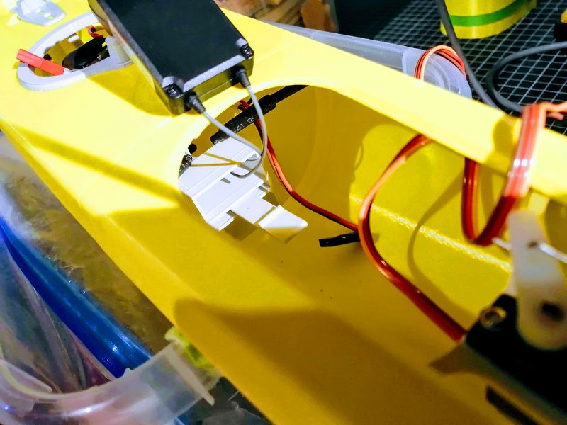

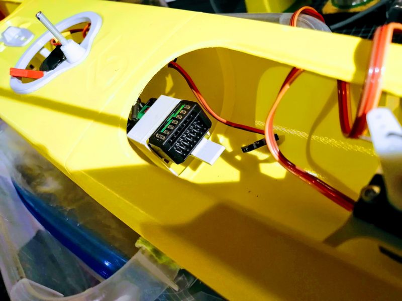

Die Halterung für den Empfänger hab ich dem Baukasten selbst zugefügt. Das gute Stück muss ja im Fall der Fälle nicht gleich nasse Füsse bekommen ...
So sieht das dann aus

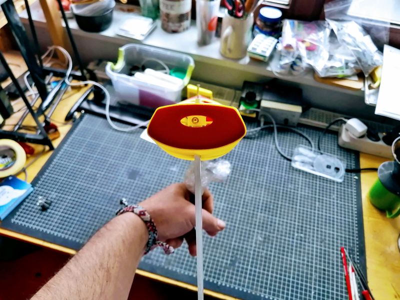

... und der Spiegel ist jetzt auch eingeklebt

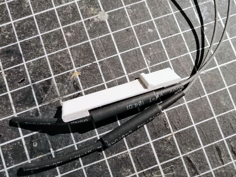

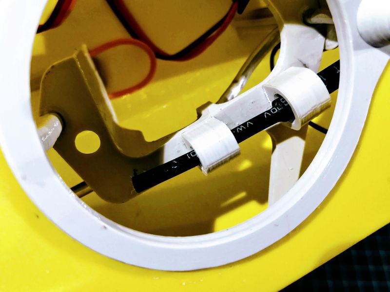

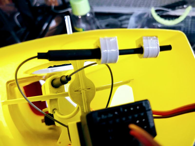

... und die beiden Antennen haben auch ihren Platz gefunden. Die Halter habe ich gemacht.
Längs auf dem Halter für das Schotröhrchen
Quer über dem Empfänger
EVO Antenne.stl
Halter Antenne FS i6B
(742.95 KiB) 549-mal heruntergeladen
Zuletzt geändert von hal23562 am 28.01.2020, 15:44, insgesamt 2-mal geändert.
Beitrag: #25Beitragvon Uwe » 26.01.2020, 21:20
Klugscheissmodus an
Eine 90 Grad Verlegung horizontal/vertikal wäre die beste Lösung! Insbesondere bei der relativ schwachen Reichweite der FlySky-Anlage.
Klugscheissmodus aus
LG Uwe
Beitrag: #26Beitragvon hal23562 » 26.01.2020, 22:34
Moin Uwe,
nach allem, was ich bisher gelesen habe hast Du sicher recht.
In der Praxis habe ich allerdings bisher nicht die geringsten Probleme mit meiner Konstellation gehabt. Bei der Wanderregatta in Münster war das Boot an einer Stelle kaum noch zu sehen, ließ sich aber trotzdem bestens steuern.
Gruß - Hartmut
Beitrag: #27Beitragvon Uwe » 26.01.2020, 22:52
Ahoi Hartmut,
dann hast du wohl großes Glück und einen sehr guten RX aus der Serie erwischt. Es gibt damit wohl große Streuungen, wie einige User so berichten. Nun ist eine RG-65 kein Heli und somit ist alles gut und es gibt keinen Schaden.
Gruß Uwe

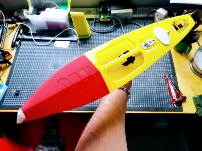

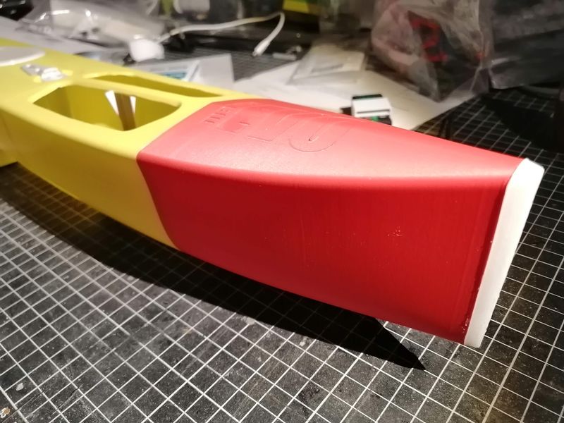

Die erste Etappe ist absolviert, der Rumpf von "Rudolph" ist fertig gestellt! Alles lief nach Plan und ohne wirkliche Probleme.
Und wie üblich habe ich alles in einem detaillierten Bericht zusammen gefasst, der nur als kleine Ergänzung zur bereits bestehenden, inzwischen recht umfangreichen Dokumentation gedacht ist.
Wer also auch die EVO bauen möchte findet hier vielleicht den einen oder anderen hilfreichen Hinweis.

Das mit dem Stellring im Ruderhebel fand ich so naheliegend das ich dazu anfangs kaum etwas geschrieben habe. Schon früher gab es von Robby die Orangen Ruderhebel die nach dem selben Prinzip aufgebaut waren. Das fand ich damals schon toll, einfach .. KIS. Die Idee hab ich jetzt einfach wieder hervorgekramt :)

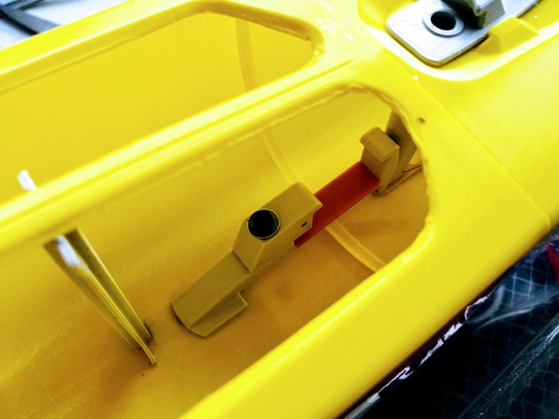

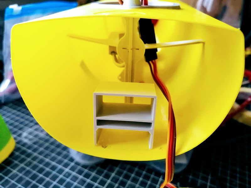

Beitrag: #30Beitragvon hal23562 » 31.01.2020, 07:19
Der Halter für den Empfänger gefiel mir noch nicht ganz so. Damit dieser im Halter fixiert ist habe ich noch eine kleine Raste eingeklebt.
Die federnde Raste
Raste eingeklebt
Empfänger fixiert
