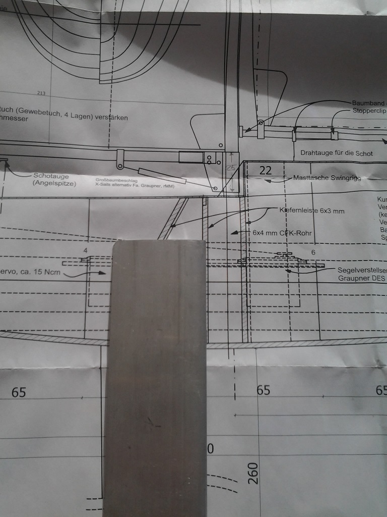

So waehrend der Rumpf am Trocken ist hier die andere Baustelle, die Kielfinne.
Im Plan ist leider ein schmaller Finnentasche drin aber ich komme zur Zeit bis so auf 20mm an das Deck dran,
Wie weit steckt ihr die finne den rein, bis anschlag Deck oder wie weit.
Hier ein Foto wie weit die Finne im Verhaeltnis in der Tasche drin ist:

Servus Thorsten
ich kann Dir nur empfehlen die Finne bis zum Deck hoch zu führen! Bei meiner 1. RG65 war das einer meiner großen Fehler beim Bau...
Ich hatte die Finne im Rumpf aufhören lassen.. aber:
1. du kannst (so wie ich) dir massiv Wasser ins Boot holen... (Dichtung ist zwingend notwendig)
2. es wirken höhe Kräfte auf die Finne! Wenn du die Kieltasche bis zum Deck führst, kannst du "Kräfte" in das Deck abführen und somit entlastest du die Klebenaht am Rumpfboden
3. du kannst so schneller prüfen, ob dein Kiel noch fest ist... (ich habe schon einige Kiele abfallen sehen...)
4. du kannst die Befestigung der Finne gleich dazu benutzen dein eventuelles Swingrigg zu sichern! (schau mal bei Andy Hoffmann auf die Seite, da ist es super beschrieben!)
Das sollten ersteinmal genug Gründe sein, die Finne bis oben hin durchzuziehen...!
Ist zumindest nach meiner Erfahrung nach das Beste!!!
Ich hoffe dir die Entscheidung leichter gemacht zu haben...

Donk hat geschrieben:1. du kannst (so wie ich) dir massiv Wasser ins Boot holen... (Dichtung ist zwingend notwendig)
Hi, eigt. kann das ja nicht passieren.
Wenn die Mast/Kieltasche nicht wasserdurchlässig ist kann ja kein Wasser ins Boot laufen.
Ist ja im unteren und oberen Bereich verklebt mit Rumpf und Deck.
Oder sehe ich da was falsch? :?:
Meine Finne geht bis ca. 2mm unters Deck. Durch die Schräge in der Mast/Kieltasche sitzt es ja dann stramm zusammen!

Hallo Thorsten,
die Finne unbedingt bis kurz unter Deck laufen lassen. Die Tasche ist nicht dafür ausgelegt seitliche Kräfte aufzunehmen, das geht nur über den Rumpf bzw. Deck. Die eingebaute Kieltasche entspricht nicht der im Plan gezeichneten, also nicht einfach die Finne anhand der Zeichnung anpassen ;)

Hallo Arne + Alle,
Ok werden die Finne bis fast ganz oben rankommen lassen.

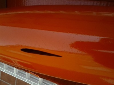

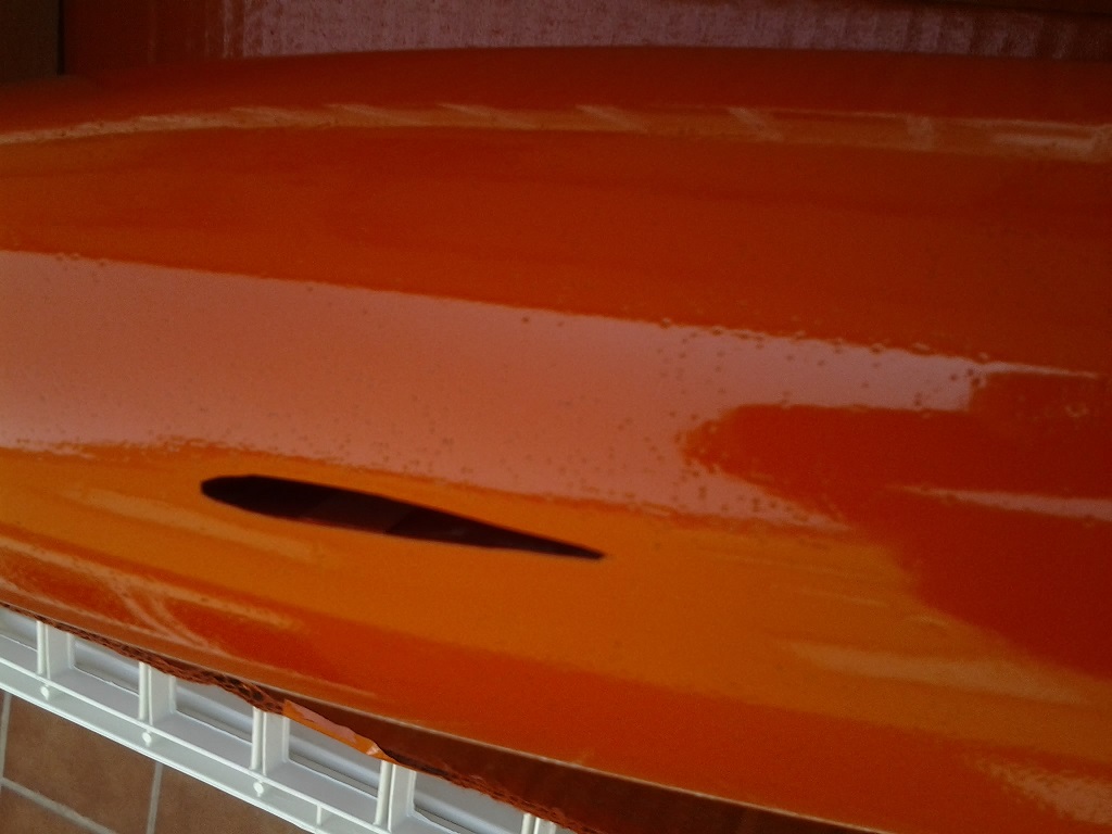

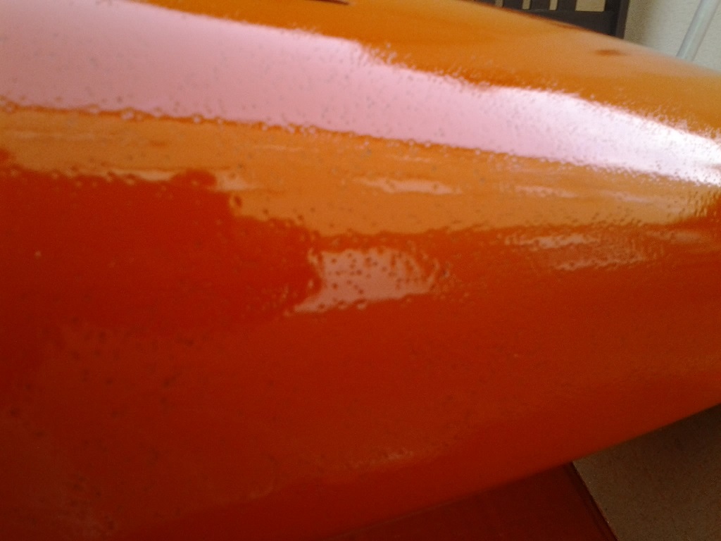

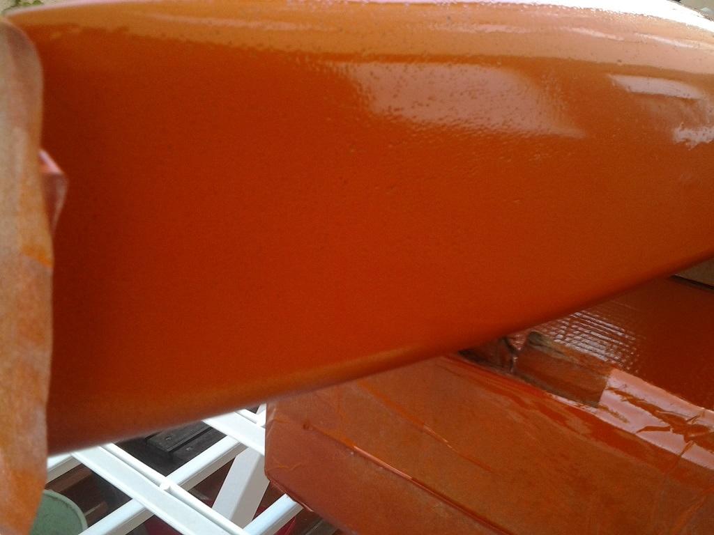

Aber nun das "naechste" Problem und zwar ist beim ersten Lackieren der Rumpf mit vielen kleinen Locher entstanden, geht das noch mit einem 2ten mal drueber gehen weg, hab jetzt fast die erste der 3 Spraydose mit 200ml verbraucht.

Nach der Grundierung sah das noicht so "Loecherig" Aus?

Thorsten der kein Lackierprofi ist :cry:

Hast du die Kombination aus Grundierung und Lack irgendwo anders schon mal erfolgreich lackiert? Für mich sieht das ein bisschen so aus als wenn der Lack dir die Grudierung angelöst und nach oben gezogen hätte. Ist das evtl Grundierung auf Wasserbasis und Lack auf Nitro? Wenn dem so sein sollte, darfst du noch mal komplett von vorne Anfangen :-( (mit verdünner alles runter und noch mal schleifen....) und dann anderen Lack oder andere Grundierung nehmen... und vorher irgendwo testen...

ich kann es nicht eindeutig erkennen aber es könnten auch pinholes sein. Allerdings wären das ganz schön viele :?
Hast du zwischen den Auftragen der Lackschichten angeschliffen?

@Tomtom, ja habe mit der Kombination schonmal ein Glasfaserrumpf lackiert, allerdings ander Rumpfhersteller.
@ Arne : Ja die Grundierung (rotbraun) habe ich nochmal nassgeschliffen mit 400er Schleifpapier musste ja noch die Spachtelmasse fein machen.
Danach alles mit 96% Alkohol den Rumpf Staub+Fettfrei gemacht und dann in der Garage ohne Wind, und Sonne Gestern Abend diese 1 Farbschicht draufgemacht.

Beitrag: #30Beitragvon stetson » 07.01.2014, 13:13
Wischporenfüller hat bei dem schon lackierten Rumpf nicht geholfen (für den rohen Rumpf gedacht,soviel ich weiß).
Nach dem Anschleifen 1K-Lackspachtel auftragen,nach dem Trocknen Naßschleifen,mit Silikonentferner reinigen (wichtig !) und Lackieren.
Anzahl der Durchgänge hängt von Deinem Anspruch an die Lackierung ab.
