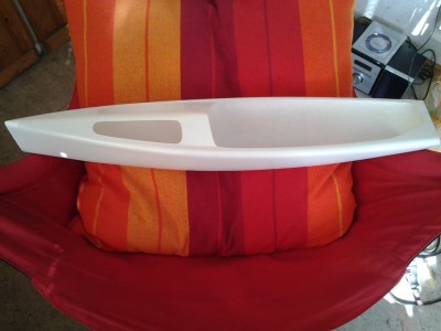

So, fertig mit spachteln, schleifen, spachteln, schleifen... :shock:
Belohnung ist ein super Finish! 8-)
Und bis auf zwei Stellen in der Naht dichtes Boot!
Puh! Das wars für heute!
Ein kleines Bild für Euch gibbet noch, dann hab ich jetzt erstmal die Schnauze voll! :D

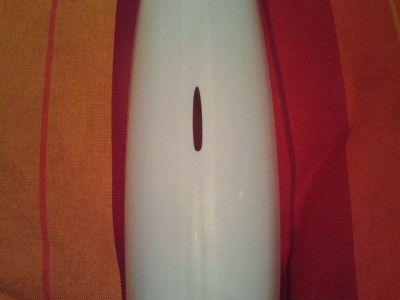

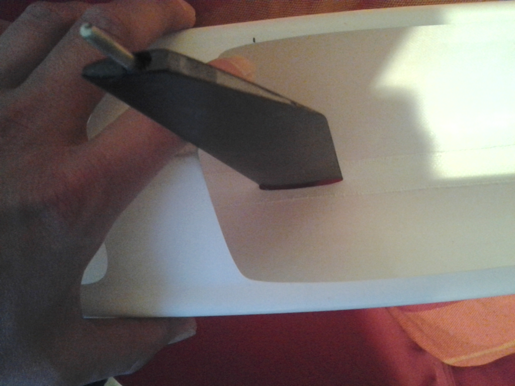

Beitrag: #25Beitragvon MK-Sven » 15.09.2013, 18:23
Moinsens,
Hier geht es grade etwas schleppend voran... :?
Der Ruderkokker ist eingepasst und der Ausschnitt für das Schwert ist auch erstellt.
Der Ausschnitt für das Schwert ist grösser geworden als nötig. Nervt mich grade gewaltig an! :evil:
Gut ein bis eineinhalb mm pro Seite...
Hat zwar den Vorteil das ich so das Schwert ohne eingebaute Kurvenfahrt ausrichten kann aber nun muss ich mir dann was einfallen lassen wie ich es sauber und optisch gut wieder formschlüssig hinbekomme... :?:
Shit...
Jemand von Euch eine brauchbare Idee? :idea:
Gruss Sven

Beitrag: #27Beitragvon stetson » 16.09.2013, 09:14
Hallo Sven,
eine Möglichkeit:
Einen Streifen GFK-Laminat,ca. 0,5mm dick,einharzen,dann das Profil ausarbeiten.Alternativ zuerst das Profil (wenn es nicht klappt,neuer Streifen),dann einharzen.
Kannst Du vielleicht die Decks-Ausschnitte verwenden.
Re: Meine erste RG65 (Coriolis)
Beitrag: #28Beitragvon Arne » 16.09.2013, 09:26
Moin Sven,
alternativ: Kielfinne in den jetzigen Schlitz stecken, zwischen Finne und den Rumpf Backpapier legen, Finne ausrichten und den Zwischenraum zwischen Backpapier und Rumpf mit angedickten Harz auffüllen. Das ganze machst du in zwei Schritten. Erst vorne dann hinten (oder umgekehrt). Das Backpapier dient als Trennebene und sorgt dafür das die Finne später, mit minimalen Spiel zum Rumpf, leicht rein und rausgeht.
Alternativ kannst du natürlich auch mit Trennwachs arbeiten. Jedoch würde ich das nicht empfehlen. Die Gefahr das die Finne ncht mehr aus den Rumpf zu ziehen ist, wäre mir zu groß.

Beitrag: #30Beitragvon MK-Sven » 16.09.2013, 19:02
So, ich werde es so machen wie Arne vorschlägt.
Allerdings warte ich jetzt auf Carbonmaterial für das Deck, den Servohalter und die Ruderkokker Abstützung.
