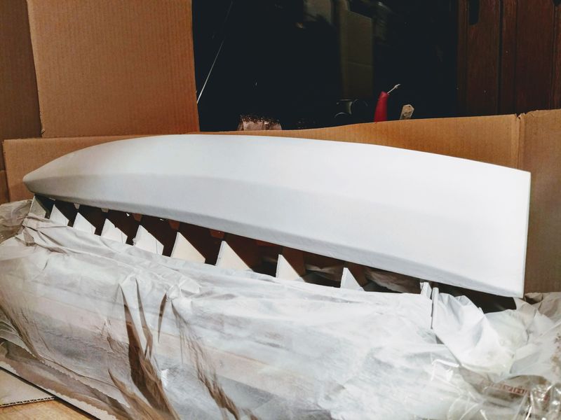

Soooo, der Rumpf ist fertig geschliffen und von der Helling. Vorher hab ich ihn aber noch als Positiv verwendet und eine Rumpfschale mit 2 x 83er und einmal 49er Glas laminiert. Das hat alles dank eurer Tipps bestens geklappt und war eigentlich kein größeres Problem.
Den überlaminierten Holzrumpf habe ich mit Presto Spritz-Spachtel beschichtet, mit 240er und 400er Papier geschliffen.
Das Laminat ist drauf
Der Spritz-Spachtel ist drauf
Dann 1 x Carnauba-Wachs drauf und anschließend 1 x PVA. Laminiert habe ich mit 1 x 83er Glas 90°, 1 x 83er Glas 45° und 1 x 49er Glas 90°.
Getupft habe ich nur die erste Lage entlang des Kiels und in der Mitte die Bordwände runter. Dann habe ich nur noch mit einer kurzflorigen Lackierrolle gerollt. Damit komme ich besser klar. Das hat tadellos gefunzt und der Auftrag schien mir deutlich gleichmäßiger und dünner. Schneller gings auch. Für alle drei Lagen brauchte ich knapp 50 Minuten und kam daher mit einem Harzansatz 50 g Harz, 20 g Härter aus. Das reichte genau.
Nach einem Tag Härten rollte ich noch einmal eine dünne Schicht Harz über den Rumpf. Das sorgte für einen recht glatten Rumpf und ließ weitgehend noch erkennbare Gewebestrukturen verschwinden.
Die Schale ließ sich gut ablösen, es brauchte aber schon etwas Kraft in den Fingerspitzen. An einer Stelle knickte dabei die Balsarumpfkante etwas nach außen, zum Glück ohne bleibenden Schaden.

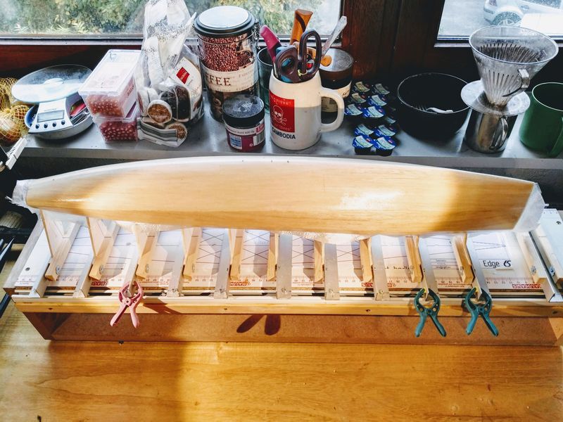

Auch die "Hilfsstringer" habe ich bereits wieder aus dem Holzrumpf entfernt. Der Rumpf behielt nach dem Überlaminieren sicher seine Form.

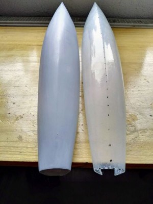

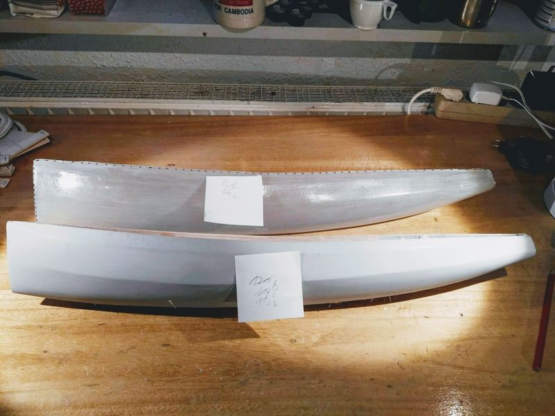

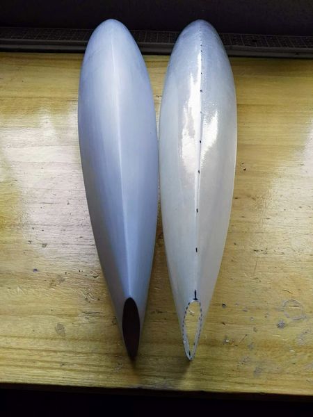

Die beiden Rümpfe
Jetzt habe ich also zwei Rümpfe zur Verfügung, werde aber wie geplant mit dem Holzrumpf weiter machen. Der wiegt übrigens 113 g. Das ist wohl dem 83er Glas und dem damit verbundenen dickeren Harzauftrag geschuldet. Dafür ist der Rumpf vermutlich robuster und somit bin ich durchaus zufrieden mit meinem ersten Werk.
Die Epoxy-Schale wiegt 66 g und macht einen durchaus steifen Eindruck. Sie wird jetzt erst einmal weg gelegt und kann ordentlich durchhärten.

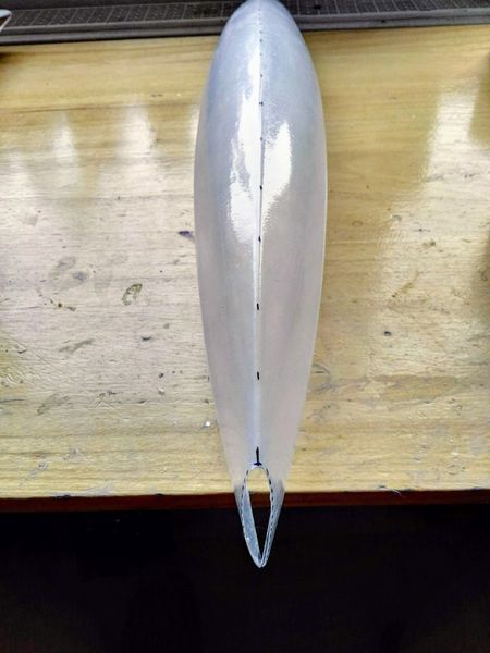

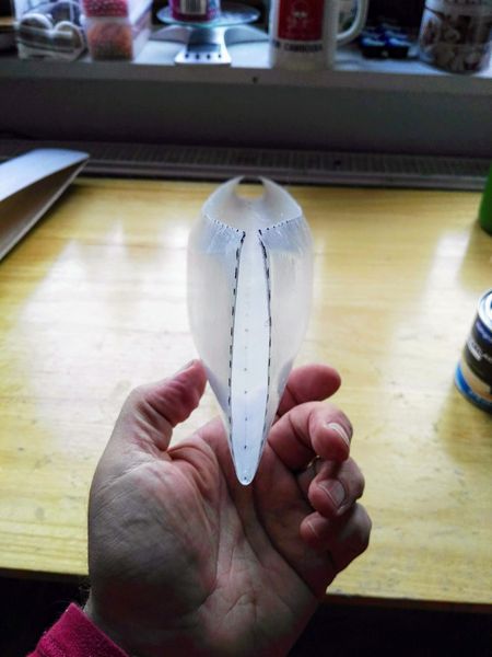

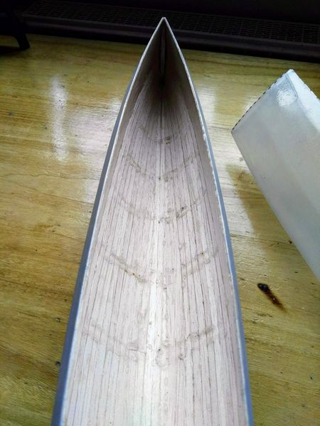

Hier noch ein paar Bilder der Rümpfe:
Innen ist's einigermaßen sauber geblieben. Geht aber noch besser ...
Ganz schön schnittig ...
... chicer, kleiner Knacka...h!
Einfach rasant ...
... auch von achtern
Glatt wie ein Babypo. Muss natürlich vor dem Lackieren weiter geglättet werden
Im Vergleich vom Bug ...
... und vom Heck

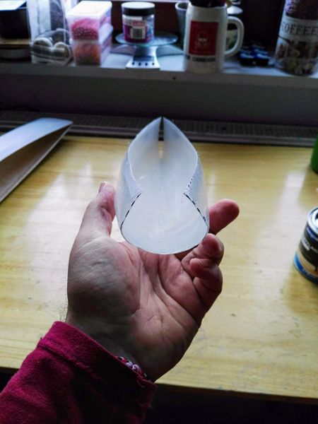

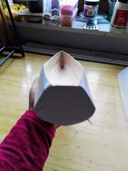

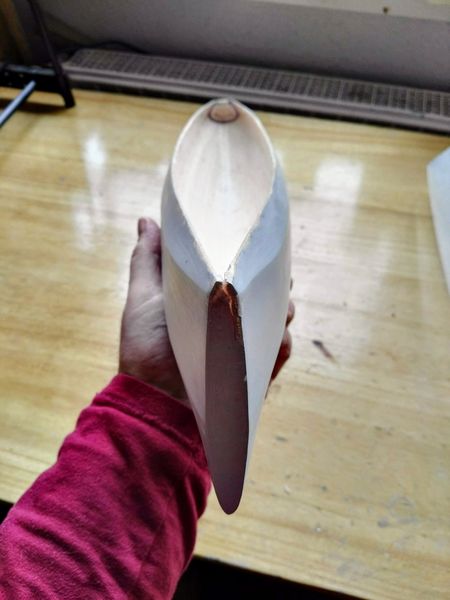

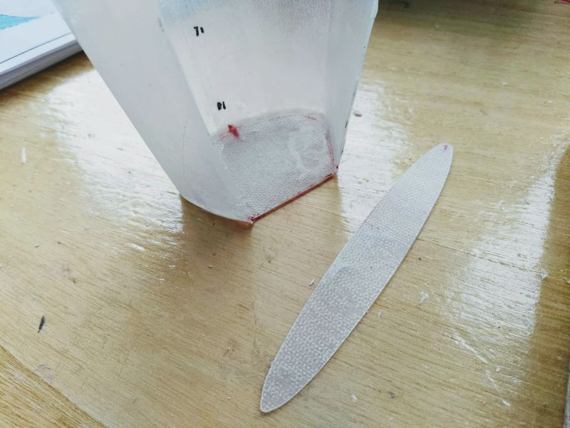

Sodele ... die GFK-Einsätze für die Rumpfschale der OEG 65 sind schon mal eingeklebt, da ich im Moment an dem Holzrumpf mangels Material nicht arbeiten kann.
Bei der Anfertigung der Platten hat mir meine Laminatpresse schon mal gute Dienste geleistet.
Der Spiegel ist schon mit 5-Min-Epoxy eingeklebt, der Bug kommt gleich dran
Das Heck ist bündig geschliffen, ...
... der Bug auch
Sieht schon, sagen wir mal "zufriedenstellend" aus. Wenn ich mir den Epoxy-Rumpf so anschaue, frage ich mich, wie ich irgendwann mal das Deck darauf fest kriege. Uwe meinte, von innen mit 'nem Glasband ankleben. Dürfte aber ziemlicher Fummelkram werden, das aufzulaminieren. Gibts noch andere Methoden?

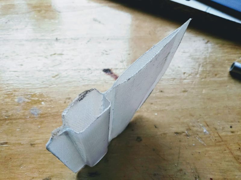

Beitrag: #38Beitragvon hal23562 » 30.11.2018, 13:27
Sooo ... nach einer kleinen Pause mangels Material melde ich mich wieder.

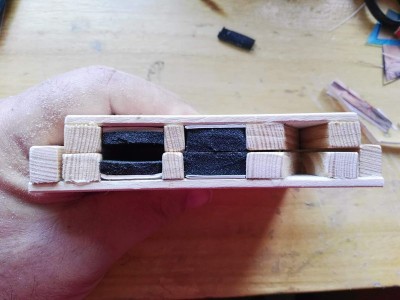

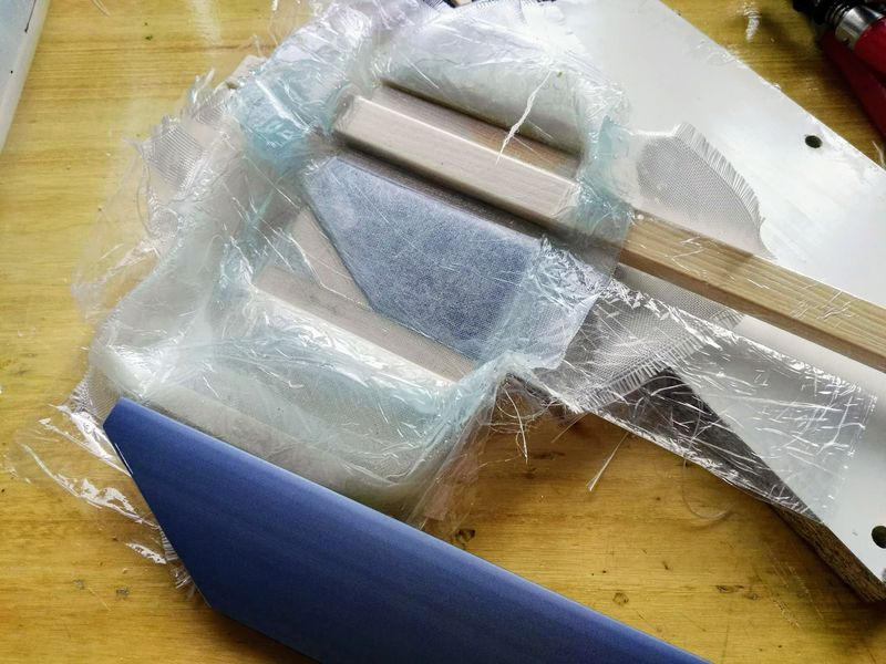

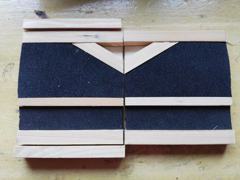

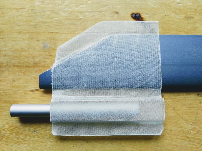

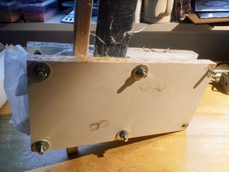

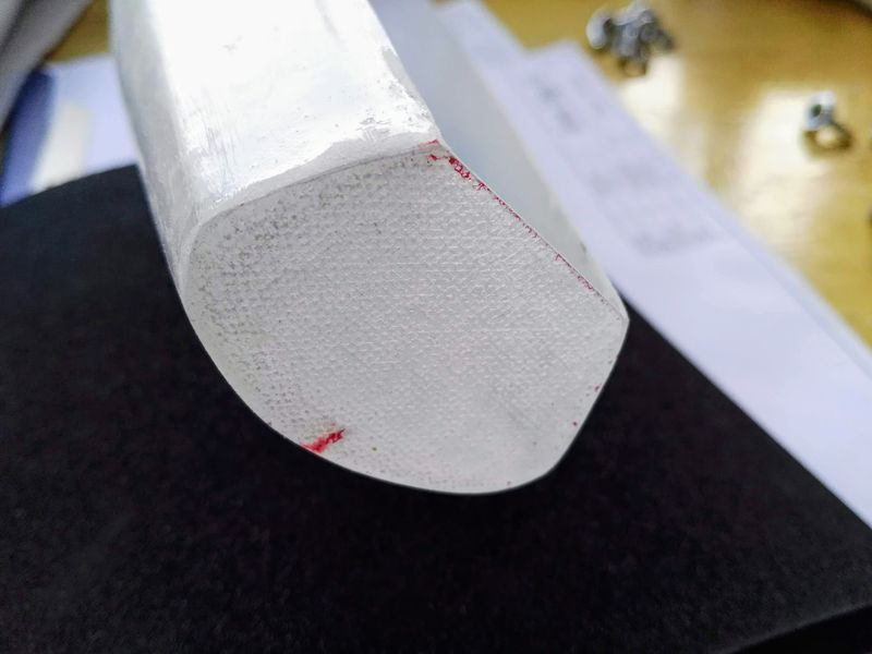

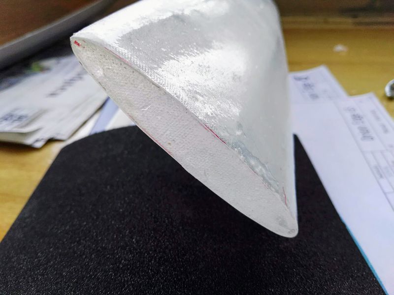

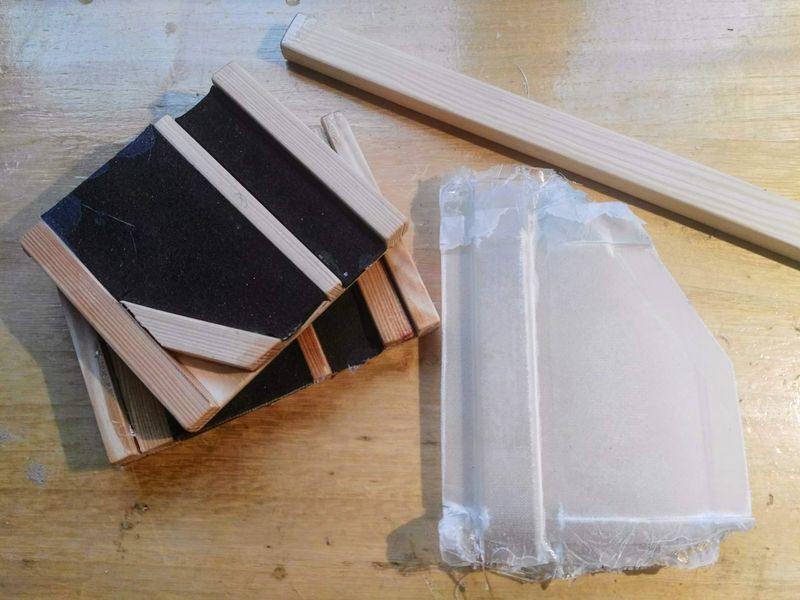

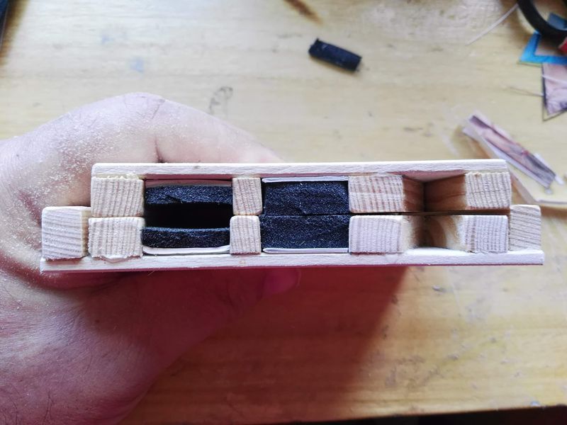

Die laminierte Mast-/Kieltasche ist fertig zum Einpassen und zum Einbau. Es war zwar ein wenig Arbeit, die Form zu erstellen, aber letztlich war ich erstaunt, wie problemlos und eigentlich einfach alles über die Bühne ging.
Die beiden Glasgelege bestehen aus 49er (außen, 90°), 160er (45°) und 160er (90°) Glas. Als Trennschicht habe ich jeweils eine 3-fach Lage Frischhaltefolie verwendet. Die trennte sicher und ließ sich auch problemlos innen und außen am Werkstück entfernen. Allerdings bestand immer wieder Faltengefahr. Vielleicht kennt jemand eine Quelle für elastische Silikonfolie?
Auf Butter etc. habe ich verzichtet. Das stellte sich dann auch als richtig heraus.
Das Anpressen der Gelege an die Form der Kerne habe ich mit Evazoteeinlagen in der Form bewerkstelligt und das funktionierte ganz prima. Ich denke, das ist der einzige kreative Akt von mir, den Rest habe ich mir hier angelesen und abgeschaut. :-)

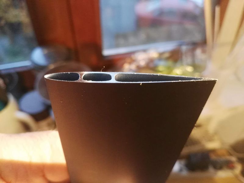

Das Röhrchen für den Mastfuß und das X53-Profil sitzen wie angegossen. Sie lassen sich zwar leicht einführen, aber es wackelt nichts.
Das Teil ist jetzt erst einmal grob beschnitten und wiegt 13 g. Beim Einbau dürften davon noch so 3 - 4 g entfallen. Es ist auch sehr steif. Ich bin insgesamt mit diesem Erstlingswerk zufrieden, auch wenn es im Detail sicher noch ein paar Dinge zu verbessern gibt.
Unten noch ein paar Fotos und wer es gerne genauer hätte, der schaue hier, click!
Das X53-Profil von M-Blades
Die Formhälften
Form mit Evazoteeinlagen
Lösen aus der Form. Das Profil ist schon problemlos draußen
Die Kanten sind grob gesäubert und alles passt!
Schön zu erkennen, die Profile der Kerne

Beitrag: #39Beitragvon Donk » 30.11.2018, 19:07
Sehr clever! Das mit dem Schaumstoff ist wirklich eine fiffige Idee, welche sich ebenso auf andere Projekte übertragen lässt. Danke für deine Preisgabe :tup:
Was ich dir aber empfehlen kann, die Gewebelagen kannst du ruhig reduzieren. Ich laminiere meine Kiel-Masttaschen in der Regel mit 2 Lagen 80g Glas als Köpergewebe. Das ist völlig ausreichend. Musst dabei nur darauf achten, dass sie auch dicht wird!
Du kannst statt der Frischhaltefolie auch Backpapier benutzen! Das trennt hervorragend und knittert nicht so. Mache ich mittlerweile fast nur noch so.

Beitrag: #40Beitragvon hal23562 » 02.12.2018, 10:23
Donk hat geschrieben:Sehr clever! Das mit dem Schaumstoff ist wirklich eine fiffige Idee, welche sich ebenso auf andere Projekte übertragen lässt. Danke für deine Preisgabe :tup: ...
Quid pro quo! Ich habe soviel von den Tipps anderer hier profitiert, da sehe ich das Zurückgeben als selbstverständlich an. Anders könnte m.E. ein derartiges Forum gar nicht funktionieren.
Abgesehen davon stellen andere hier sogar komplette und erstklassige Pläne zur Verfügung. Dafür von mir mal ein ganz großes, dickes, fettes "Danke!"
Da ich ja zwei Edge-Rümpfe habe und ich auch gerade so schön in Fahrt war, habe ich gleich noch eine zweite Tasche laminiert und dabei auch Andreas' Ratschläge berücksichtigt. Alles ging mir diesmal deutlich besser von der Hand und das Ergebnis sieht tatsächlich noch besser aus.
Dieses mal sah es schon nicht mehr so wüst aus ...
... und das Ergebnis war noch einmal besser
