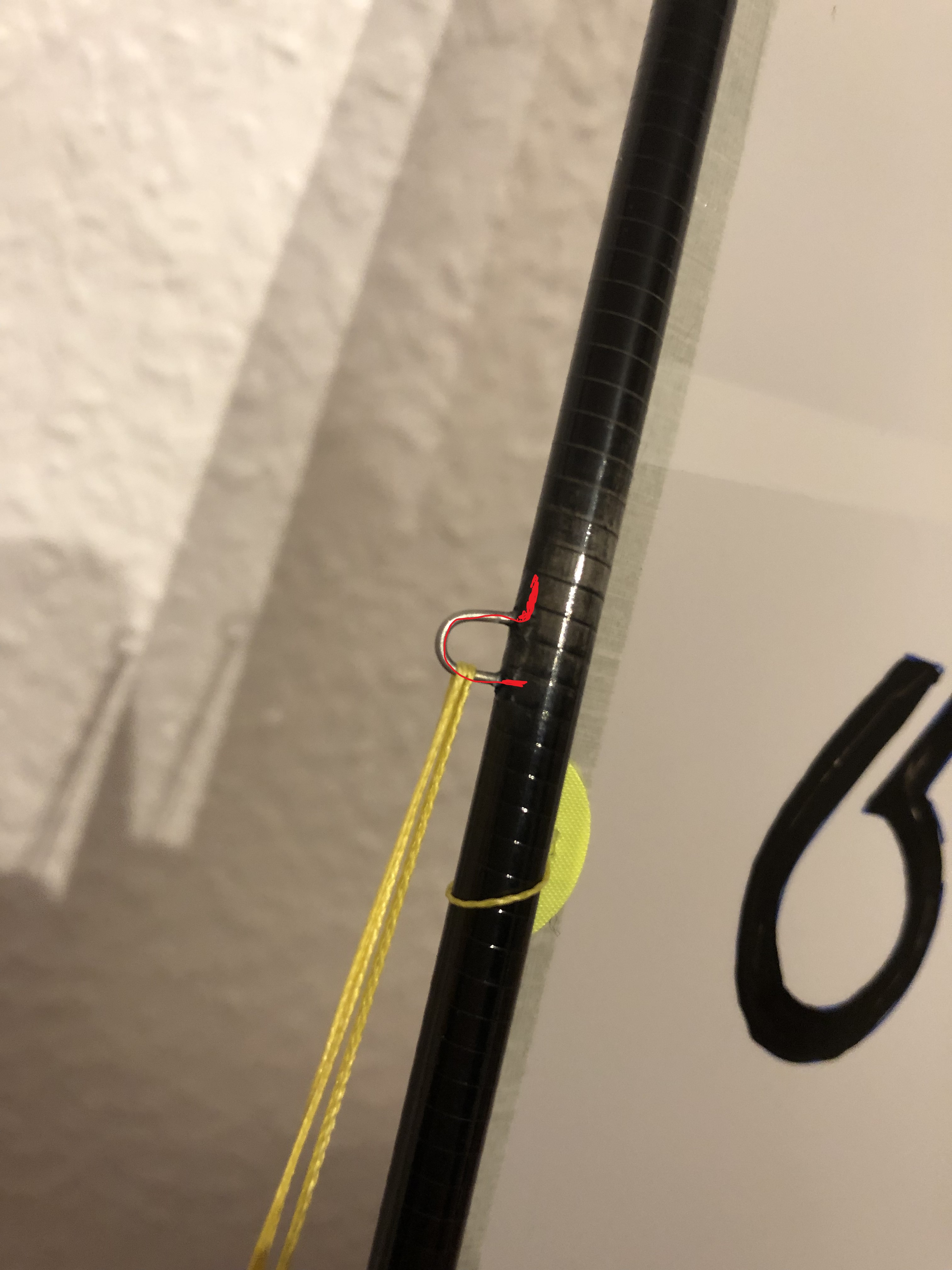

Ich bohre meine Skysharkmasten einfach nur mit einem 1mm Bohrer zweimal an und biege dann einen Draht der als Anschlagpunkt für die Fock dient.
Bei den Skysharkmasten bin ich bis jetzt immer ohne Wickelmethode ausgekommen... da passiert nix! Klappt super und wiegt nix ;)

Achso... ich nutze MAG - Schweißdraht Ø1,0mm mit einem etwas höheren Mangananteil (1.4370). Mangan hat den Vorteil, dass es "selbsthärtend" ist und der Draht nur durch das biegen eine gewisse Festigkeit erhält.
Wenn einmal falsch gebogen... dann lieber neu biegen... sonst leidet die Zange recht übel :roll:

ehm... gute Frage... bei uns fällt der halt immerzu ab. Wenn man Schweißdraht wechselt, oder die Rolle leer ist, oder eben der Draht warum auch immer nicht richtig will... dann bleiben jedes Mal ca. 5m Draht für die Schrottkiste übrig. Weil unser Schlauchpaket 5m lang ist...
Schick mir mal bitte per PN deine Adresse... ich mach dir ne Warensendung fertig mit Draht in Ø0,8mm und Ø1,0mm... Kostet dich dann in Münster "nur" Bier :lol: :lol: :lol:
Bild:
Das "rote" ist der Draht im inneren... alles mit ein klein wenig Sekundenkleber gesichert.

Ja, bei den Skysharks reicht eine Bohrung. Die Skysharks sind gewickelt, nicht gezogen. Gezogene Rohre spalten sehr leicht, gewickelte nicht.
Ich nehme übrigen immer eine Takelöse, zwicke aus der großen Öffnung so etwa 2-3mm raus und hänge den so entstandenen Haken einfach in die Bohrung.
