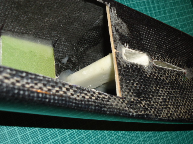

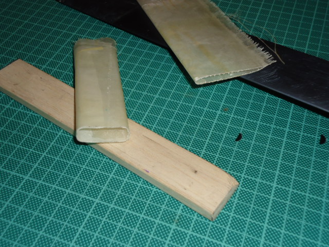

das Problem mit dem Spiel ist ja schon beantwortet worden,
aber hierzu wollte ich noch was beitragen. Auch wenn ich keine Butter verwende, sondern ordinäres Trennwachs. :D
Rio hat geschrieben:...
Ich benutze aus Gewichts-und Dichtheitsgründen je eine sparate Kiel- und eine separate Masttasche.
Jeweils nach Wiesels russischer Buttermethode.
Kiel bzw. Mastkokerpositvform mit Butter oder Margarine einschmieren und 2 Runden mit Frischhaltefolie umwickeln. Das Ganze mit mind. 2 bis 3 Lagen 80 g GFK beschichten/ umwickeln.
Das Entformen und das Enfernen der Folie ging bisher immer problemlos.
Viel Erfolg beim Abdichten.
Dazu hätte ich noch Bilder.
Holzpoitiv u. Rohling, Finne u. Rohling

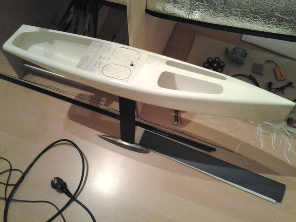

Beitrag: #33Beitragvon MK-Sven » 17.09.2013, 19:21
Danke an Rio und Gero für Eure Ideen! :)
Ich denke ganz zum schluss werde ich das beheben!
Bevor das Boot eine lange Reise antreten wird um sich seine Farbe abzuholen.

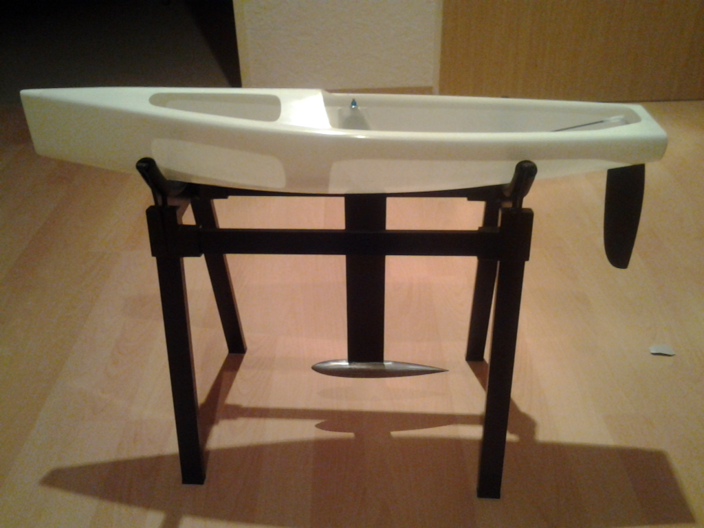

Ich war heute wieder erwarten etwas fleißig! :D
Die Mast/Kieltasche ist nun exakt an den Rumpf (Unterwasserbereich) angepasst!
Sobald das Oberdeck fertig ist wird es am Oberdeck eingepasst. ;)
Das Schwert ist genau wie Arne in seinem Baubericht beschrieben hat ausgerichtet!
Exakt parallel zur Nase! :D
Die Coriolis gefällt mir immer besser!
Seht selber! 8-)

Beitrag: #34Beitragvon MK-Sven » 17.09.2013, 20:43
Kann es kaum noch erwarten die Coriolis ihrem Element zu übergeben... :D
Aber bis dahin is es noch a bisl... :shock:
Wenn es dann soweit ist wäre eine Freundschaftsregatta der angemessene Rahmen! ;)

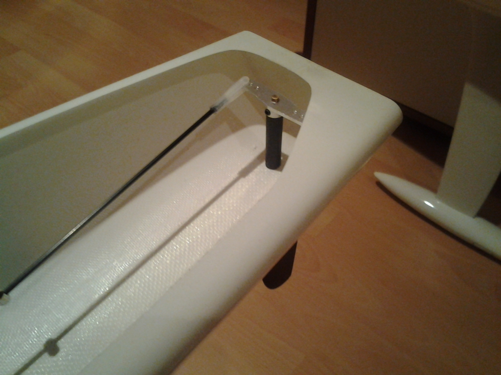

Beitrag: #35Beitragvon haegar » 18.09.2013, 08:32
den Ruderkoker musst Du aber noch abstützen. Der Rumpfboden allein hält den nicht. Die Hebelkräfte sind beachtlich. Entweder Du nimmst eine trapezförmige Platte und gehst vom oberen Teil des Kokers zum Spiegel (wäre mein Favorit) oder Du gehts mit einem Streifen nach rechts und links an die Bordwand.
Bei der Kiel-Masttasche - da gilt das gleiche - nehme ich an, dass da noch ein Decksteil eingesetzt wird, oder?

Beitrag: #36Beitragvon GER O » 18.09.2013, 09:38
Hi Achim,
Verstärkungen und Decksplatten sind bestellt.
Gezeichnet hat er selber.
Mal schauen, für welche Abstützungsvariante Sven sich entschieden hat.

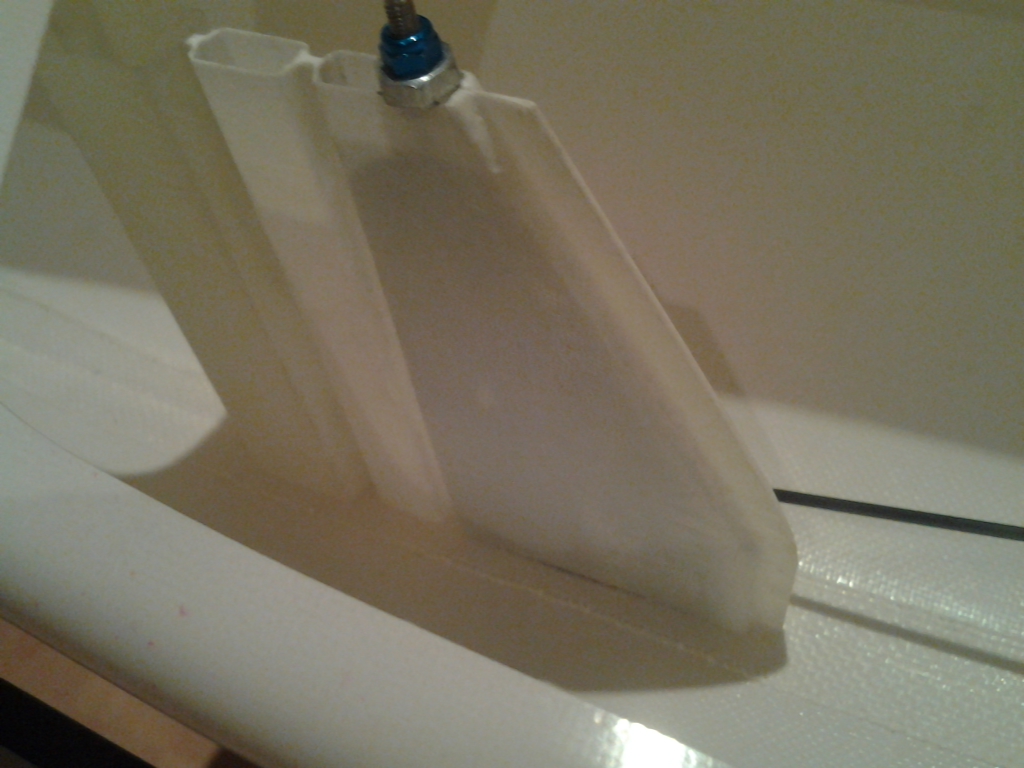

Beitrag: #38Beitragvon MK-Sven » 26.09.2013, 11:50
Moinsens,
es gibt mal wieder ein bisl zu berichten! :D
Die Mast/Kieltasche ist exakt an den Rumpf und an das Oberdeck angepasst.
Jetzt muss nurnoch das Oberdeck aus Carbon fertiggestellt werden.
Wenn das fertig ist gibt es Bilder davon! ;)
Heute abend werden die benötigten Schrauben und Mutter aus Alu und Titan geordert. 8-)
Aktuell bin ich dabei das Schwert mit der Bleibombe zu verspachteln.
Damit der Übergang Schwert/Blei schön smooth wird... :D
Sobald der Rohbau soweit ist gibt es das letzte Bild vorm lacken! 8-)
Bis dahin...
Sven

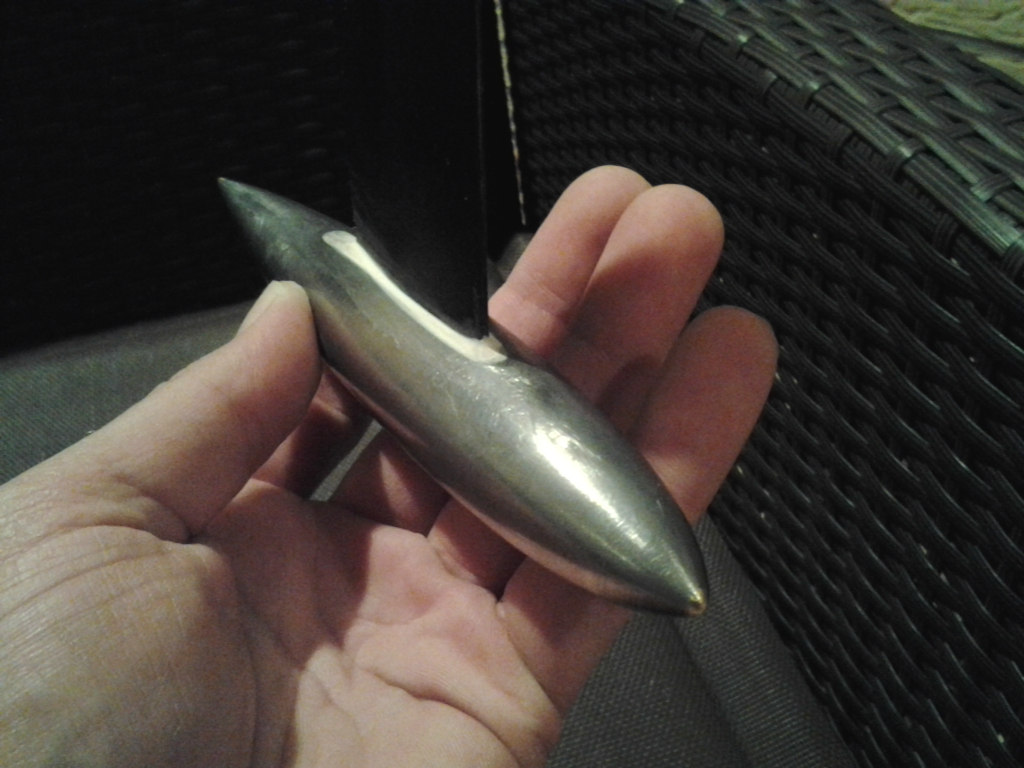

Beitrag: #39Beitragvon MK-Sven » 26.09.2013, 20:40
Hier mal zwei Bilder vom Kiel und vom Boot mit provisorischem Oberdeck! :D
Bombe sauber verspachtelt.
Bis jetzt läuft alles nach Plan! :lol:
