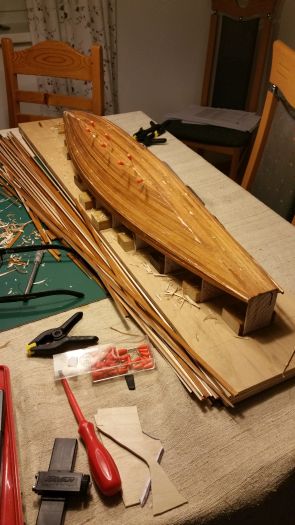

Baue auch gerade an der 5hoch5. Habe den Rumpf in 3 mm Balsa auf 2 mm Sperrholzplanken jetzt fertig. Geschliffen und das Balsa in einem Teakton gebeizt. Will es von Ihnen mit Epoxy und von aussen mit 5 Schichten Bootslack streichen. Es ist mein erstes Schiff in Planken auf Spantenbauweise. Habe bisher nur eine Basic-Jolle gebaut. Bin in soweit ganz zufrieden.

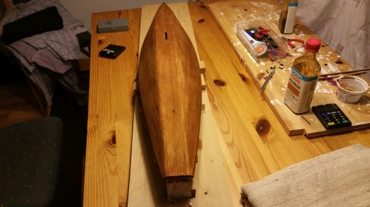

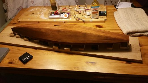

Danke für die schnellen Antworten. Hier sind ein paar Fotos. Ich hatte zuerst die Balsabrettchen gebeizt. Dann mit dem Balsleistenschneider in 6 mm Planken geschnitten. Verklebt und dann habe ich die Beize wieder runtergeschliffen. Dann nochmal dunkel gebeizt. Das gefiel meiner Frau aber nicht. (Sie ist meine Farbberaterin) und jetzt nach erneutem schleifen hell gebeizt. Mal sehen, wie das lackiert aussieht.

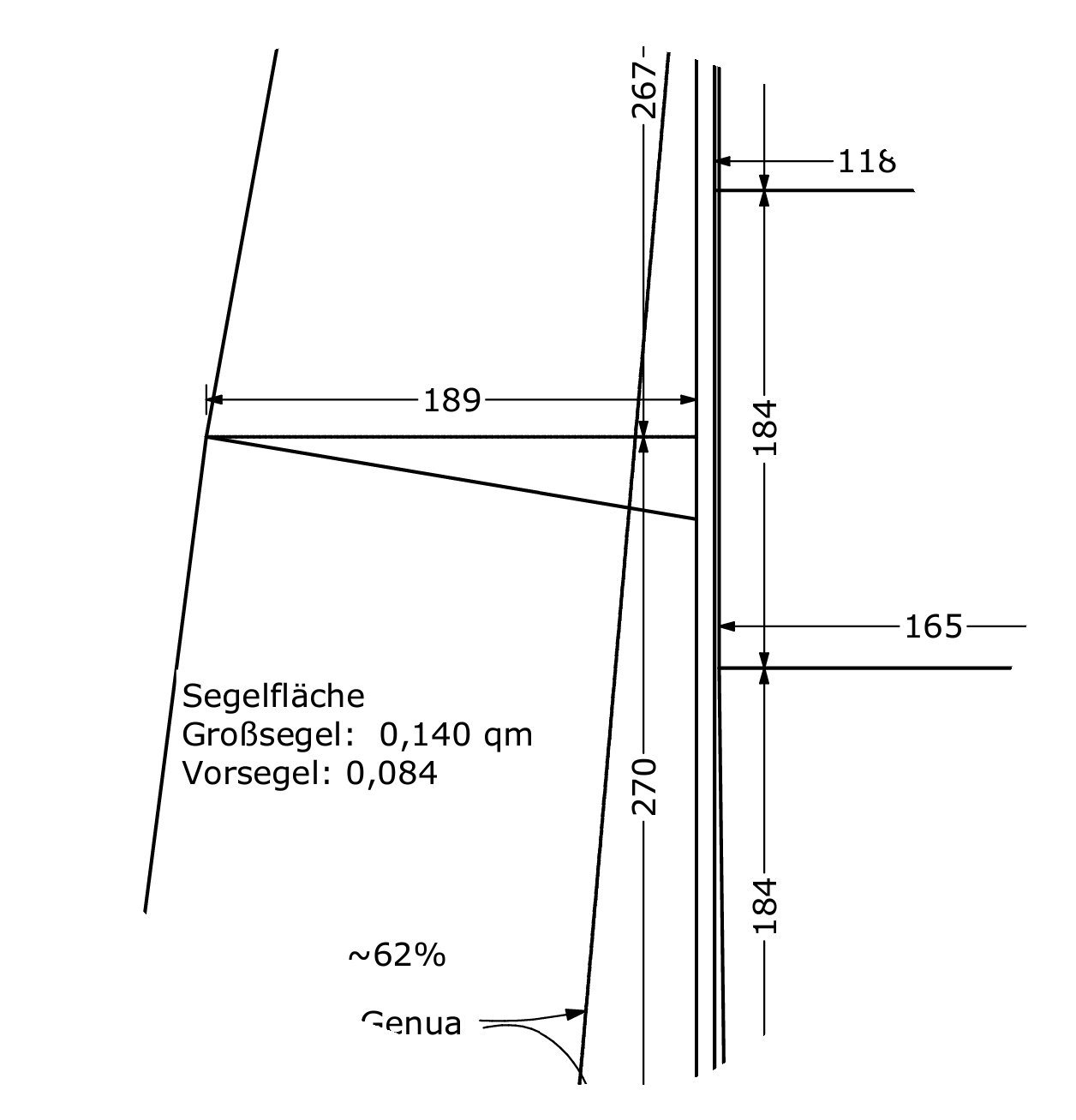

Haben die Konstruktions- Dreiecke auf dem Segelplan eine Bedeutung?
