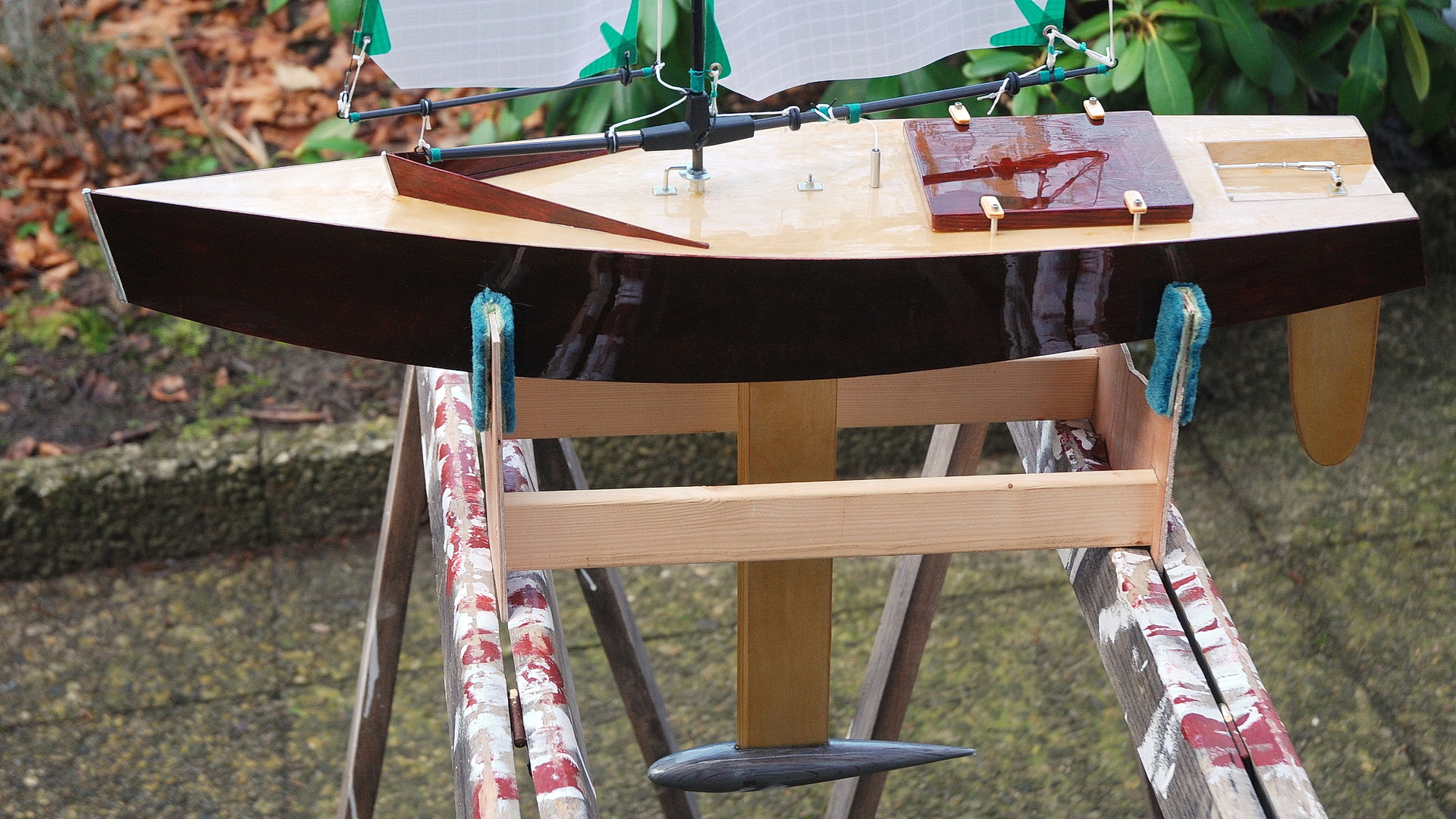

Nach 3 1/2 Monaten Bauzeit ist meine BasicJolle fertig montiert. Man bin ich stolz und das Ergebnis kann sich als Erstlingswerk glaube ich sehen lassen - auch wenn ich irgenwann eingesehen habe, dass ich einfach nicht besser Lackieren kann :lol:
BasicJolle
BasicJolle Rumpf
Jetzt fehlt nur noch die Beschriftung von Rumpf und Segel. Und da bräuchte ich nochmal Eure Hilfe, um das Boot nicht doch noch im letzten Arbeitsschritt zu versauen:
  • Auf das Segel soll das Basic "b." und die Nationalität. Wenn ich das richtig gelesen habe kommt das Klassenzeichen ins obere und das GER ins untere Drittel. Allerdings finde ich nirgends Angaben zu Schriftgrößen :?: Außerdem bin ich noch immer unsicher zur richtigen Methode. Funktioniert das wirklich mit Edding auf Ikarex, ohne ungleichmäßig zu werden oder zu verschmieren? Gibt es auch Alternativen, die narrensicherer sind :?:
  • Der Bootsname soll in weißer Schrift aufgebracht werden. Im Internet habe ich einige Abieter von bedruckten Folien gefunden. Ist das das Mittel der Wahl :?: Worauf muss ich achten und halten solche Folien auch bei Wasserkontakt oder muss ich die dann etwa nochmal überlackieren :?: Gibt es andere Alternativen, die einfach zu realisieren sind (nein ich habe keine Spritzpistole, um den Schriftzug durch eine Schablone durchzusprühen) :?:

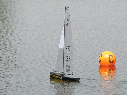

da in letzter Zeit überall und fast ständig von Regeln und Regelungen die Rede ist, versuche ich das mit der Beschriftung mal ''regelgerecht''.
Dir stehen drei Regelungen zur Verfügung:
Erstens: Das Original http://www.homepage-baukasten-dateien.de/mbr-koeln/bauvorschriften.pdf also 30mm für das b, und 60 mm für die Segelkennzeichnung.
Hierfür spricht eigentlich nichts, den ursprünglichen Verein gibt es nicht mehr, die Segelnummernliste ist in der Versenkung verschwunden und die Kennzeichnung ist zu klein.
Zweitens: Die der ISAF, der auch der DSV angehört. In Kurzform, Segelnummer 10-11cm hoch, Nationalitätskennzeichnung 6-7 cm hoch, genaueres und noch genaueres steht in den Racing Rules of Sailing 2013-2016, Anhang E8 (a) bis (f)
Hierfür spricht, dass die Ziffern sehr groß sind und gut lesbar sind. Voraussetzung ist eine persönliche Segelnummer des Bootsbesitzers, diese bekommt man beim DSV. Hierfür ist Voraussetzung eine Mitgliedschaft in einem DSV-Mitgliedsverein und Mitgliedschaft in der Klassenvereinigung und die Löhnung der entsprechenden Mitgliedsbeiträge. Das ist aber nicht so viel, zusammen zwischen 60 und 300 € hier in Münster pro Jahr.
Da die Basic-Jolle eine offiziell anerkannte Klasse des DSV ist, wäre dies die eigentlich richtige Lösung.
Dagegen spricht, dass es keine Regatten mehr gibt, die Klasse nicht gepflegt wird, wir hier damit nicht nichts am Hut haben.
Letztlich und mit Sicherheit am Besten ist die Kennzeichnung nach RG65 Regeln, Nationale Sonderregeln für die RG-65 open http://www.rc-station.de/rg-65-info/RG65_Klassenregeln_final.pdf
Ziffern sind auch gut leserlich und pflastern dein Segel nicht voll. Die hier vergebene Segelnummer ist auch eine persönliche Nummer. 8-) und es gibt eine lebendige Szene.
Das original Klassenzeichen ist zwar das open Zeichen, aber das gute alte "b" wird dir bestimmt keiner aus dem Segel schneiden. ;)
oder wie ein Berliner Regattaveranstalter immer sagt: Beschriftet eure Segel bitte gut sichtbar und leserlich.

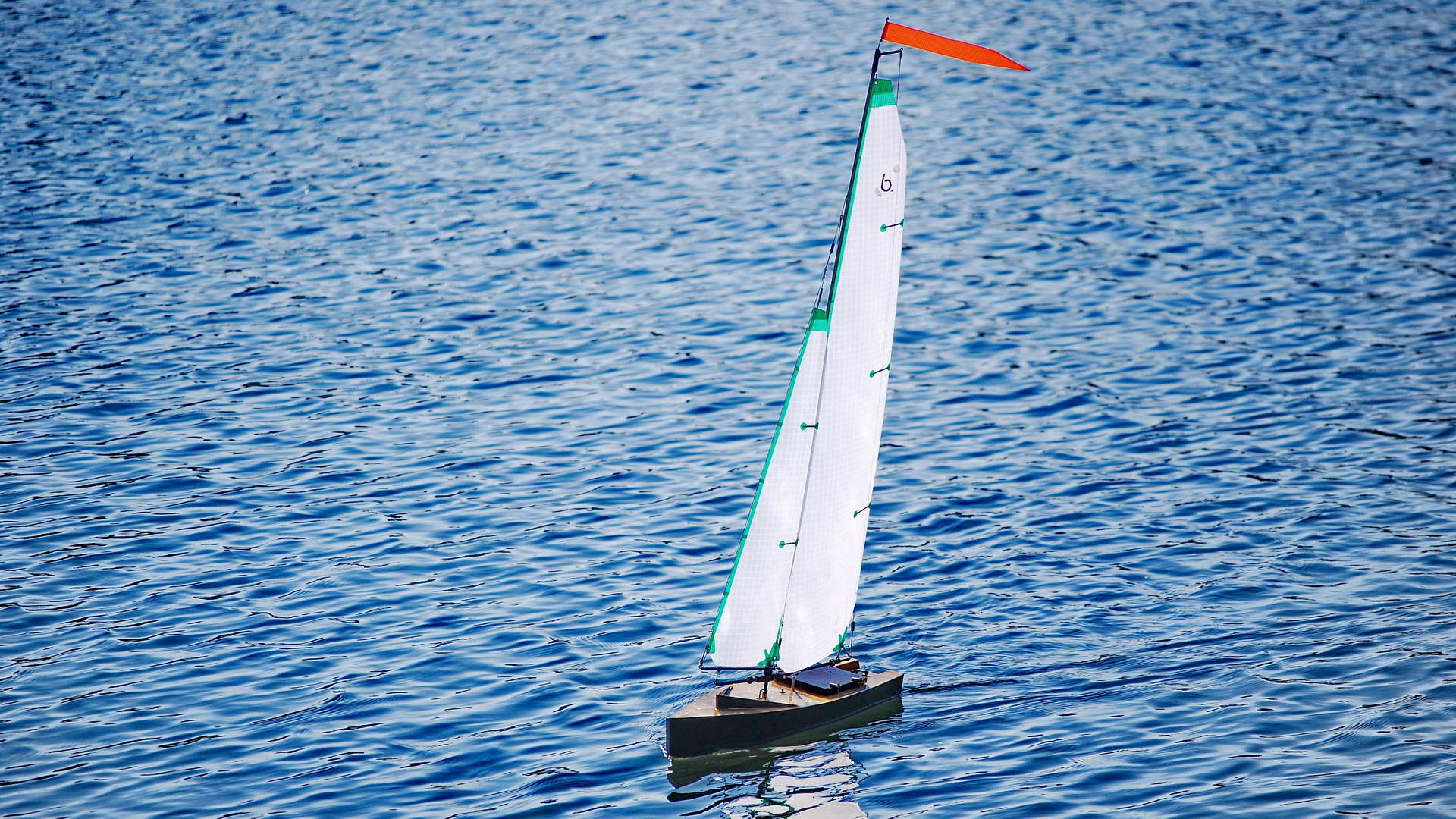

Beitrag: #49Beitragvon PappJolle » 11.03.2014, 23:13
Hier ein Foto in Aktion:
BasicJolle: Endlich im Wasser

Beitrag: #50Beitragvon Roland K. » 12.03.2014, 09:05
für die Segelnummern kann ich Dir das hier empfehlen:
http://www.folien-arbeiter.de/Segelnumm ... qq58744v62
wenn Dir die "offizielle" Größe nicht ganz so wichtig ist nimmst Du einfach das MM Set. Ansonsten Peter anschreiben, der macht Dir auch Wunschgrößen. Das ganze ist ein hauchdünner Konturfilm zum Aufkleben der die Segel nicht stört. Der wird dann mit Edding ausgemalt und man hat schön scharfe Konturen. Den Klebefilm kann man dann drauflassen oder nach dem Trocknen abziehen.
Ganz gleichmässig wird es mit Edding aber nie. Früher hatte Peter auch komplette MM-Nummern im Angebot. Der Nachteil ist aber das dann natürlich das Segeltuch schon durch die Klebefolie beeinflusst wird.
Was das Bootsdesign angeht kommst Du ums ausdenken natürlich nicht drumrum. Aber auch für das Bootsdesign hat Peter Erfahrung und schon für viele Modellbote was gemacht.
